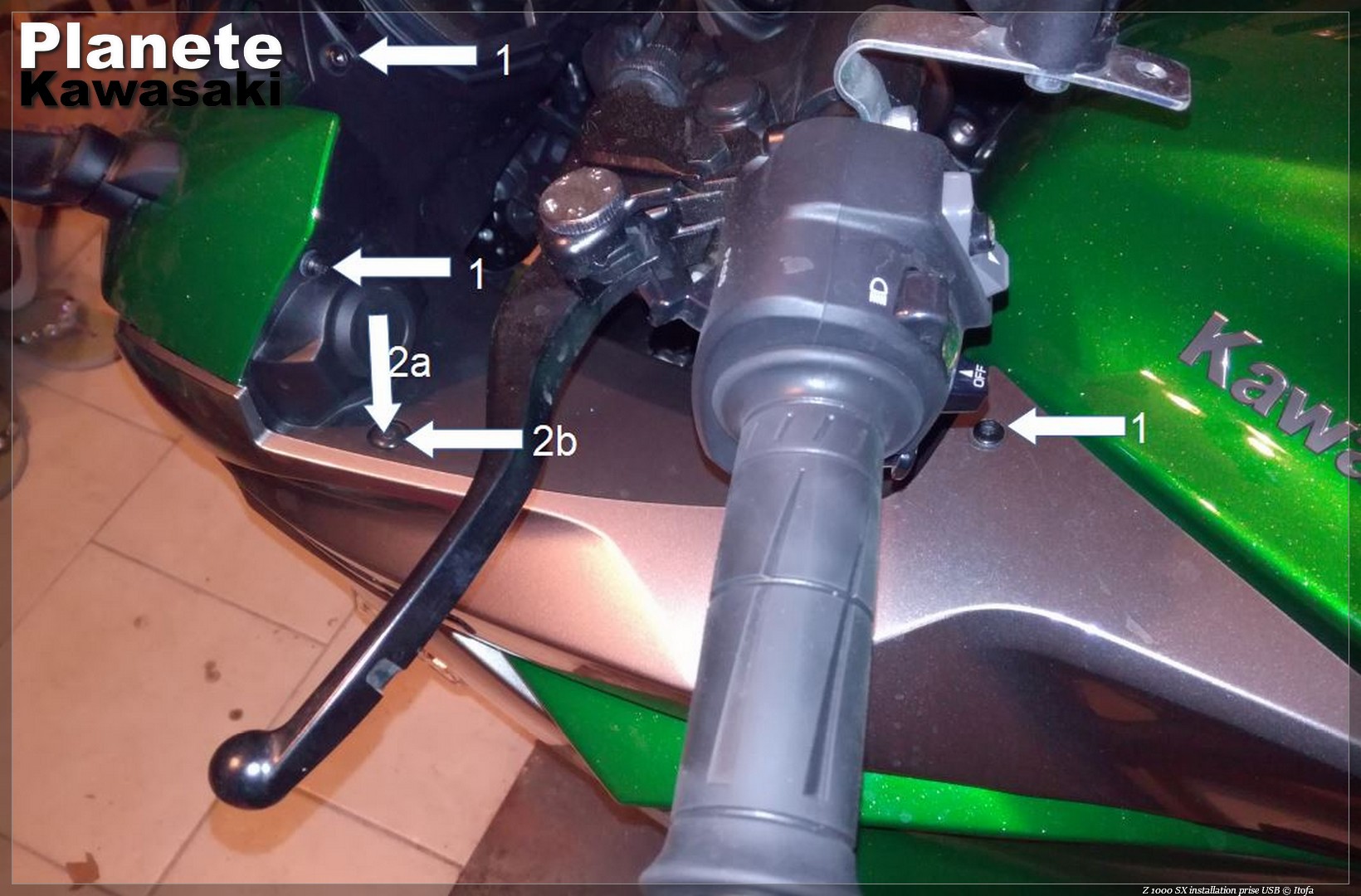

a) Démonter les vis indiquées en 1
b) Le rivet
2a) Appuyer sur la partie centrale pour le déverrouiller
2b) Prendre un petit tournevis pour décoller sa collerette, puis tirer pour l'enlever
Une fois ôté, repousser l'axe central vers le haut. Ainsi, il sera réarmé pour le verrouiller en poussant dessus
