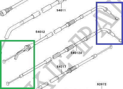

Auriez-vous une photo du montage des câbles d'accélérateurs , à la rampe et à la poignée , j'ai un doute sur mes anciens montages ... Afin que cette fois je sois sûr , car suite à mon dernier montage ,ma poignée n'avait pas de retour ( peut-être sur la revue technique )
nounours34
Salut à tous , je suis toujours à la recherche d'un schéma ou photo/vidéo du montage des cables d'accélération à la rampe de carburateur et à la poignée , merciiiiiiiiiiiiiii

Bonjour à tous quelques news, j'ai changé le réservoir (rouillé), nettoyé flotteurs (coincé par la rouille), changé le robinet d'essence, passé la rampe de carburateurs au bac à ultrasons chez kawasaki... Etc... Maintenant je reste bloqué sur le sens des câbles d'accélération à la rampe et surtout le montage de ceux-ci à la poignée... Pourriez-vous m'aider svp

Morora69
Pour essayer de t'aider sans photo, le cable qui a a un "virage" solide attaché dessus est le cable de retour des gaz et c'est le coté qui va vers le commodo.
Du coup l'autre coté va au carbu, pour savoir de quel coté le retour se met, c'est tout simplement le coté qui est bloqué lorsque tu n'acceleres pas.
Je ne suis pas tres clair mais j'arrive mal a faire plus clair. :)

dreus
Salut,
j'ai essayé de prendre des photo mais la qualité est pourrie (il fait trop sombre dans mon garage)
du coup je joint un plan de pièce kawa
Coté vert c'est côté commodo
Côté bleu c'est carbu
Le câble du haut est le câble retour, il se monte a l'avant du commodo et sur le "dessus" de la rampe
Le câble du bas est le câble aller, il se monte a l'arrière du commodo et dans le fond de la rampe entre les carbu 2 et 3.
Dans le commodo normalement tu ne peut pas te tromper, il y a un détrompage.
Une fois tes câbles passer et au dessus de tes carbus, si tu t'embrouille pour savoir lequel est qui, maintient les en tension avec tes doigts et tourne ta poignée de gaz celui qui rentre dans sa gaine est le câble aller et celui qui sort est le câble retour.
