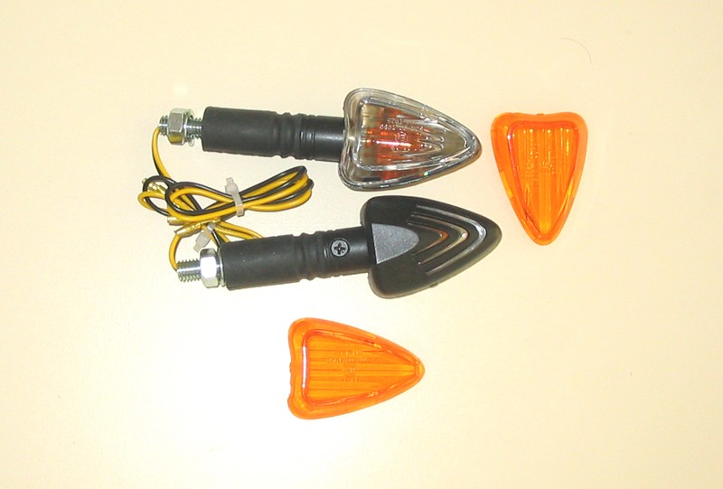

Personne n'a de cligno à ampoule de ce type là :
Si oui, comment enlevez-vous les ampoules facilement?

dis moi cold.apok, comme tu as acheté le même genre de cligno que moi, as tu essayé de changer la mini ampoule pour voir ??? moi je n'arrive pas à y mettre les doigts pour l'enlever alors soit j'ai vraiment 2 mains gauche ou bien c'est normal mais il y a une combin' et alors dans ce cas j'aimerais la connaître! :-D
j'ai presque les memes que toi anthony, et j'ai jamais eu a changé l'ampoule... donc je ne me suis pas posé la question... :sifflet:
mais au cas ou, ca pourrait servir d'avoir la reponse...
moi je me suis posé la question quand j'ai voulu enlever une ampoule pour voir la puissance car quand je les ai changé, ils clignotaient très vite et du coup j'ai laissé les anciens en attendant d'avoir une réponse ...
j'en ai 4 petit sur la centrale d'origine et sa clignotte normalement... Oo:
ça doit être à cause de mon PDR topline, qui accueille des ampoules de cligno type "navette" (utilisé dans les plafonniers de voiture) et qui sont pas courantes et qui font 21W. En mettant moins puissant à l'arrière peut-être que ça équilibrerait tout ça mais j'en suis pas sûr c'est compliqué l'électricité  :sifflet:
