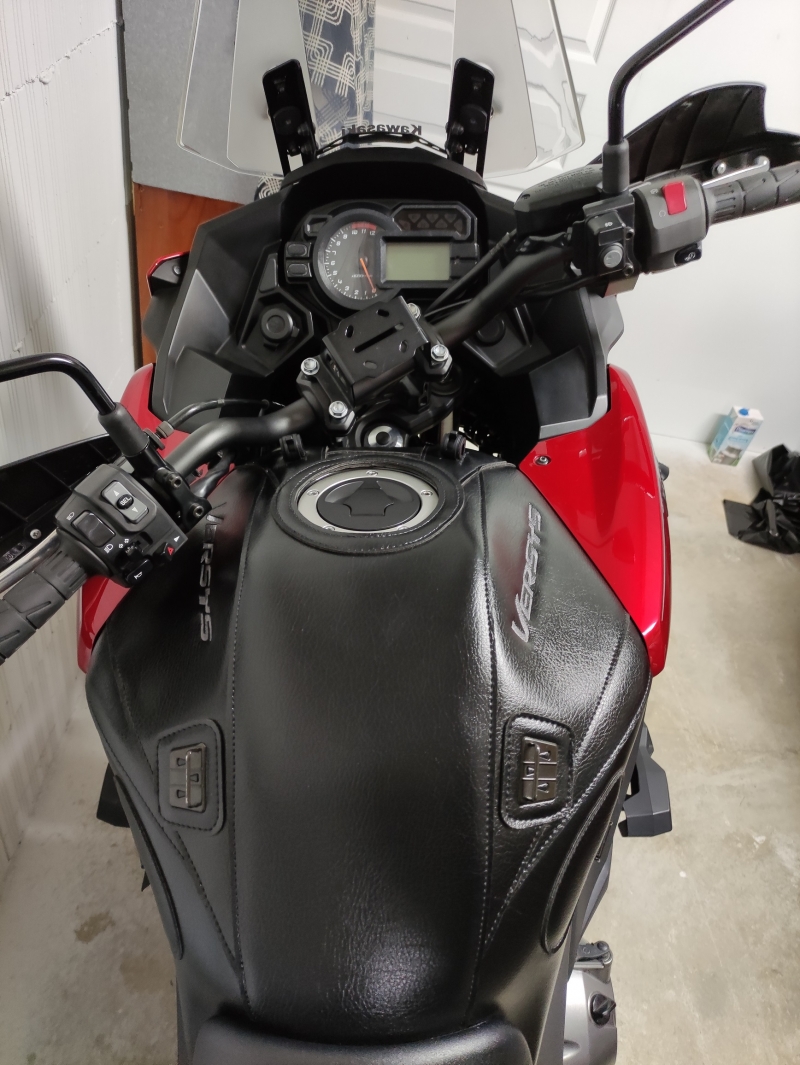

j'ai un versys 1000 modèle 2018 et j'ai acheté un tapis bagster modèle 1699U.
Pas de soucis pour l'installer sous la selle, sur les cotés mais sur le devant à part un trou dans la colonne de direction où j'ai pu passer la sangle, je ne vois pas d'autres endroits et il n'est pas plaqué contre le réservoir car je ne peux pas le serrer sinon cela gêne quand je tourne le guidon en butée.
Il n'y a pas assez de sangle pour le passer en dessous de la colonne c'est trop court.
Ou l'avez vous attaché?

nous sommes 2 possesseurs de versys 1000 et avons installé un tapis de réservoir bagster. Pour les cotés , pas de souci mais pour l'avant la sangle est trop petite. Je l'ai signalé chez bagster à plusieurs reprises et ils ont rallongé un des 2 car pour la part j'étais allez chez le cordonnier car je ne pouvais pas attendre!
Attention pour l'avant à bien passer autour de la colonnne de direction et sous les cables.
Titi13
Bonjour @ toutes et tous,
Je viens d'installer le mien et j'ai fait passer la sangle entre le cadre et le réservoir nickel
fspirit
Et voilà, tapis installé en passant la sangle sous les attaches du réservoir en ayant enlevé les carénages au préalable.
Merci à Titi13 pour les photos du sien...^^
