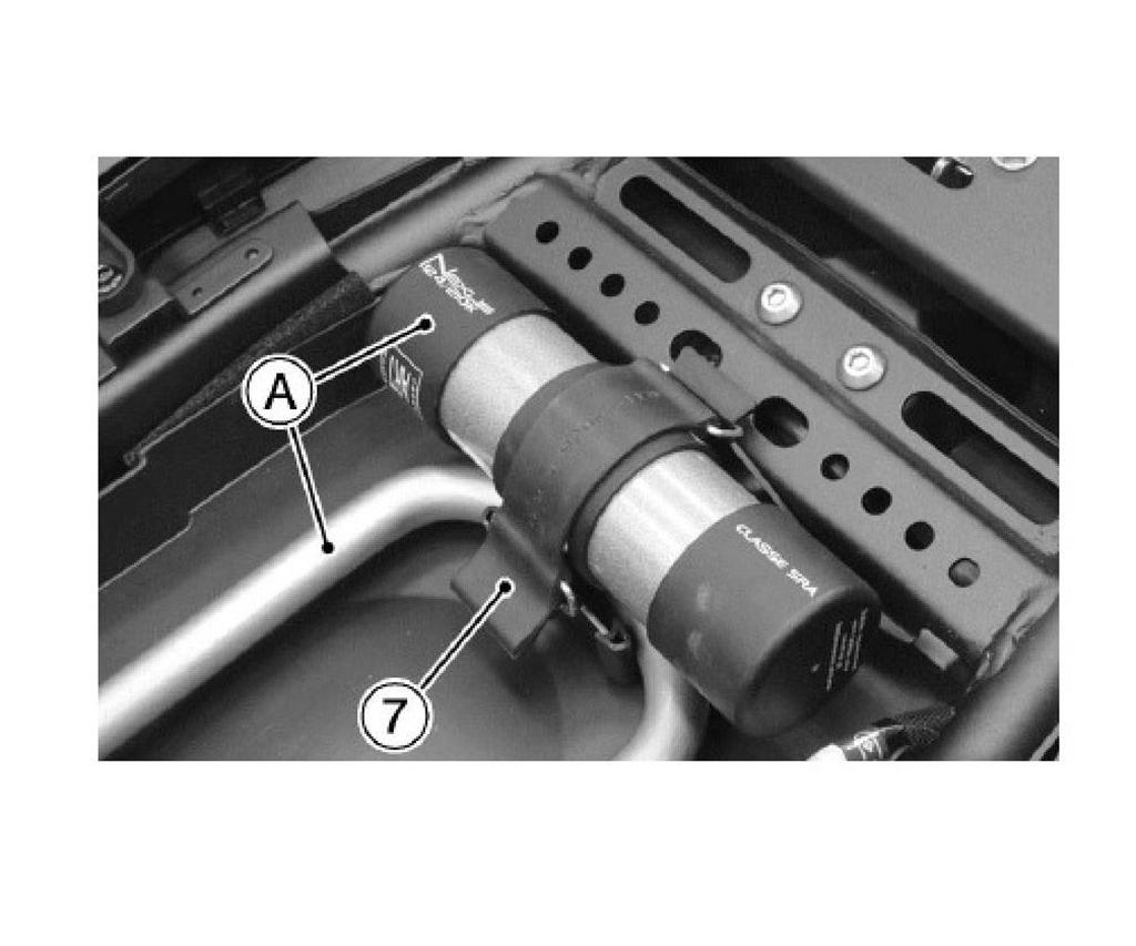

Avec mon Versys 100 2018 j'ai commandé un antivol en U Kawasaki avec son support, dimensionné pour s'insérer sous la selle.
A réception de l'antivol, le CC me laisse me débrouiller pour installer le support. Bref. J'ouvre le paquet, lis le manuel de montage façon Ikéa, et là je m'aperçois que sous la seele du Versys, ça a changé depuis que Kawa a imaginé tout ça.
Voici l'image tirée du site de Kawa :
Heywood Floyd
#1
et voici ce que j'ai sous ma selle :
la plaque à trous n'existait pas à l'époque où le support d'antivol a été conçu. A sa place, le manuel indique qu'il faut coller un carré de mousse.
La coque en plastique, elle, ne comporte aucun trou pour y visser le support.
Heywood Floyd
Du coup j'ai tenté de visser le support d'antivol sur la plaque à trous : les trous ont a priori été placés juste bien pour l'accueillir :
Heywood Floyd
Mais cet emplacement ne permet pas de positionner correctement l'antivol : ses extrémités sont en hauteur et gênent pour replacer la selle.
De même, la boîte à outils du Versys, solidaire de la selle, couvre à peu près la moitié inférieure de la bosse, et limite donc la position de l'antivol.
Heywood Floyd
Clairement, dans cette position, l'antivol gêne pour replacer la selle.
L'un de vous a-t-il déjà été confronté à cela ? Je pense rapporter l'antivol au CC.

Heywood Floyd
#11
Merci à tous pour vos réponses.
Je suis très rarement dans la pampa, alors je n'ai pas besoin d'un compresseur ou d'un kit de réparation de pneus. Non vraiment, sous la selle je voulais y mettre le U.
Dans le top case ça n'est pas viable, d'une part pour les raisons énoncées par kishira, d'autre part parce que ça prend de la place et que le top case du Versys n'est pas très haut à la base : un casque ne rentre que s'il est posé bien au fond. Or j'ai aussi les vêtements de pluie et tous les trucs occasionnels que je fourre dans mon TC. Bref non, je ne veux pas mettre l'antivol là-dedans.
J'aurais vraiment espéré une solution pour faire rentrer ce satané U sous la selle, surtout quand on lit le blabla marketing de Kawasaki : "développé pour s'intégrer parfaitement sous la selle" ; franchement c'est décevant vu la qualité d'équipement du Versys par ailleurs. Je n'ai pas encore eu le temps d'aller chez mon CC.
Djipi
Les bloques disques et les U c'est bien mais attacher la moto à un point fixe c'est mieux. Le nombre de bécanes qui sont transportées dans une camionnette ou autres est une réalité malheureusement. Même les plus lourdes sont volées ainsi  :(
Heywood Floyd
Finalement Kawa a ajusté son modèle de support et maintenant sur le site de Kawa France ça donne çeci, qui a déjà beaucoup plus de chances de fonctionner :
Heywood Floyd
Bonjour à tous. Une conclusion sur ce topic que j'ai ouvert. Mon cc a enfin obtenu le bon modèle de support pour le U, après moult péripéties. L'antivol s'adapte parfaitement sous la selle et est très bien tenu. La fermeture de la selle nécessite un peu de précaution mais ça n'est pas tellement gênant.
J'en ai d'ailleurs enfin terminé avec mon cc qui a fort peu de chances de me revoir un jour. Pour mémoire j'ai commandé la moto et ses accessoires le 2/9/2017 et c'est seulement en juin 2018 que je reçois le dernier accessoire que j'avais commandé.
