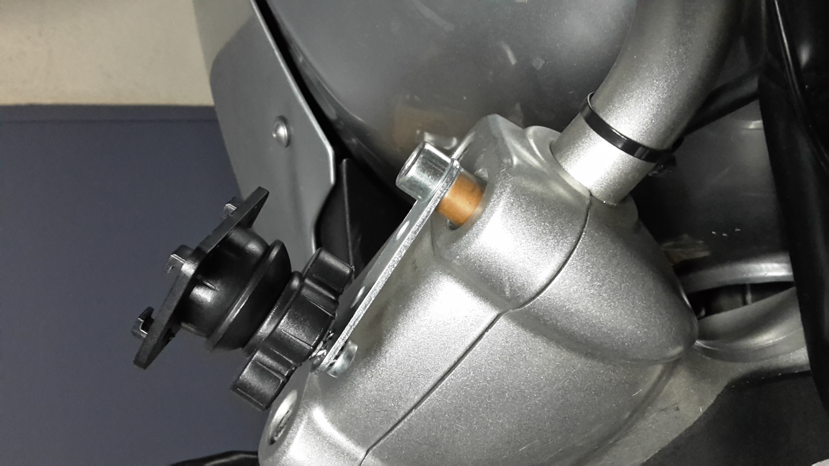

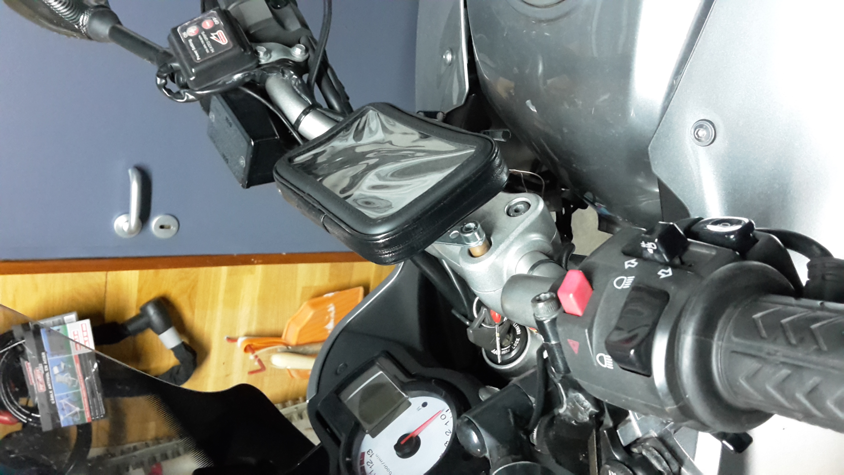

Ci apres la solution adoptée sur ma Versys concernant mon support gps (smartphone)

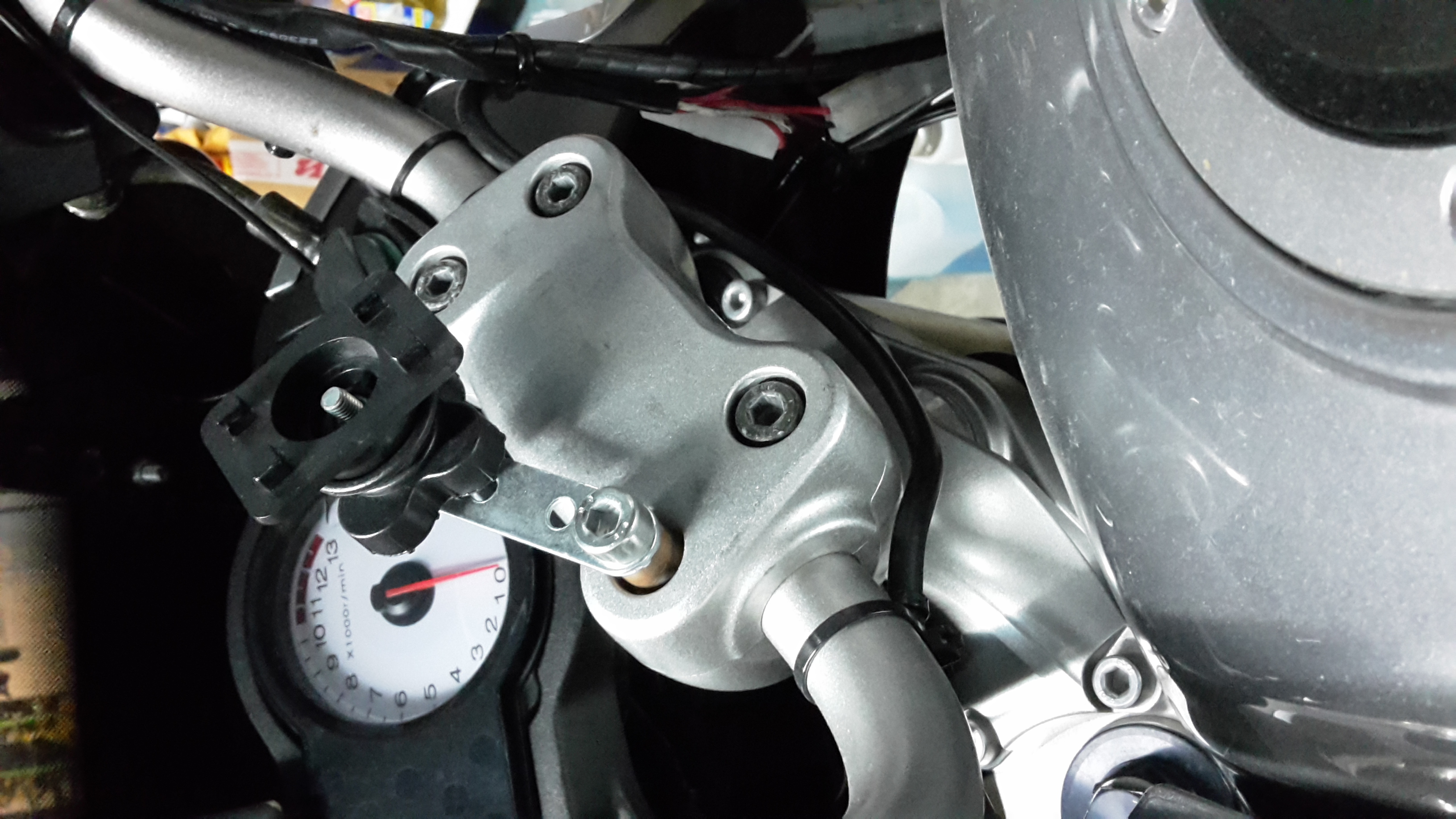

Je dispose d une housse smartphone étanche (enfin aux projections)
j ai adapté le support sur une visse du pontet (remplacée par une plus longue avec une entretoise)

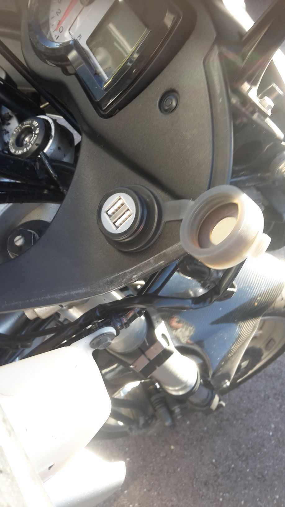

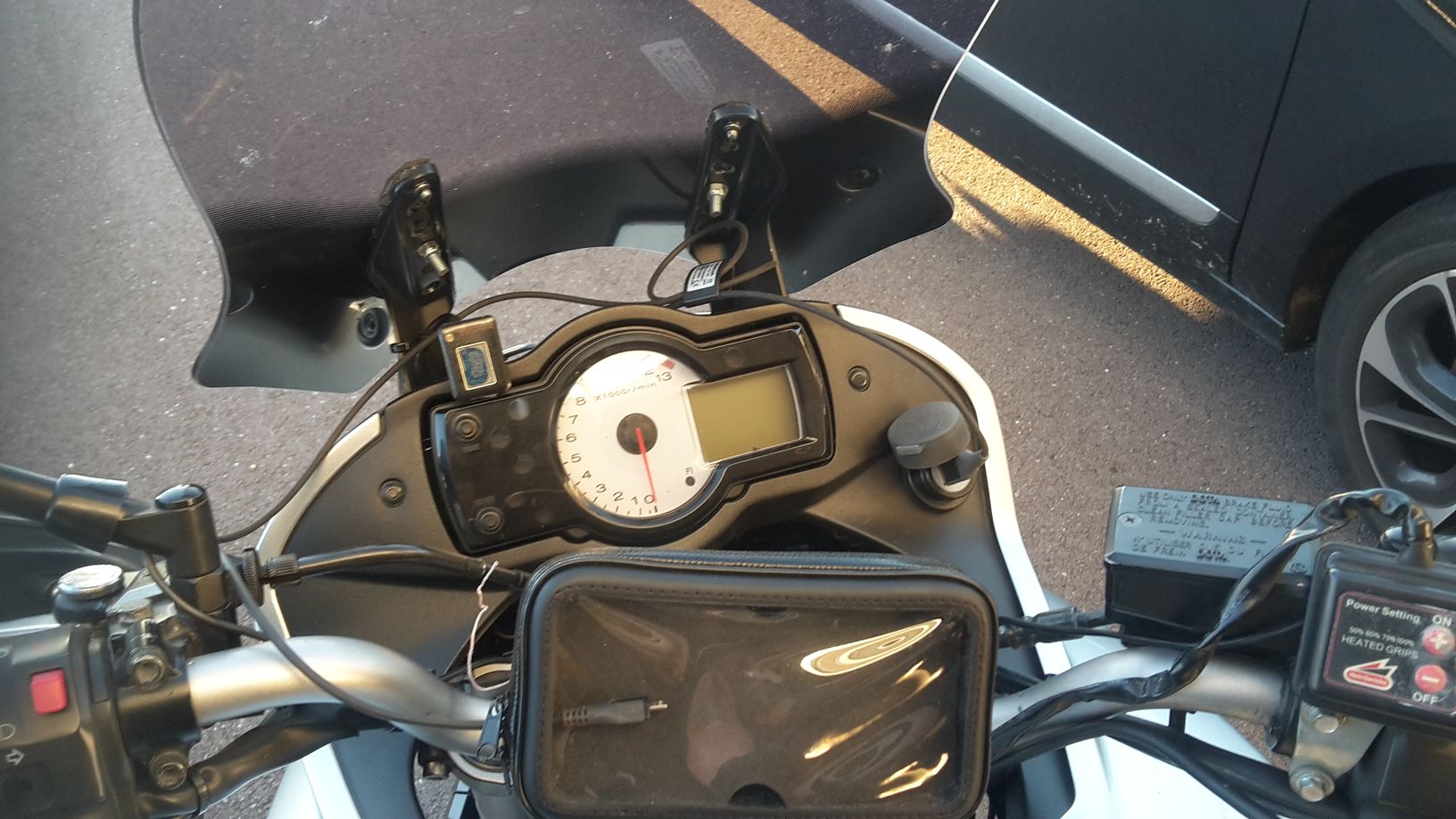

Initialement, j'avais une prise 12V classique (allume cigare) fixée au guidon
Voulant éviter les adaptateurs (allume cigare vers USB), j'ai changé par un bloc prise USB
Voici l'installation

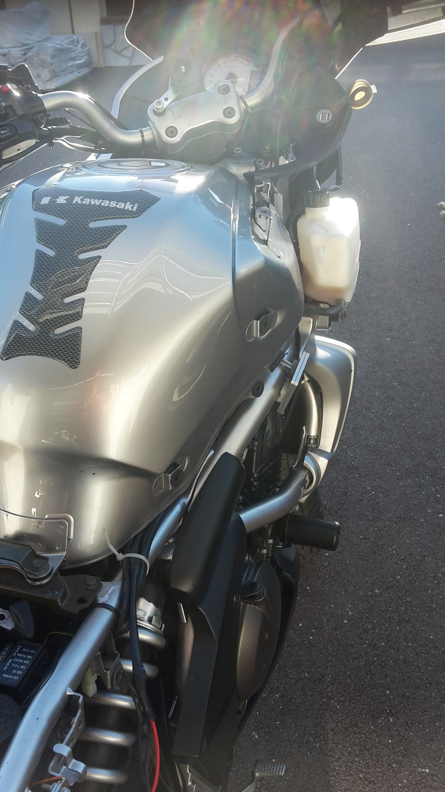

Tout d'abord démontage du cache latéral de la tête de fourche (ici droit mais un montage à gauche est également envisageable)

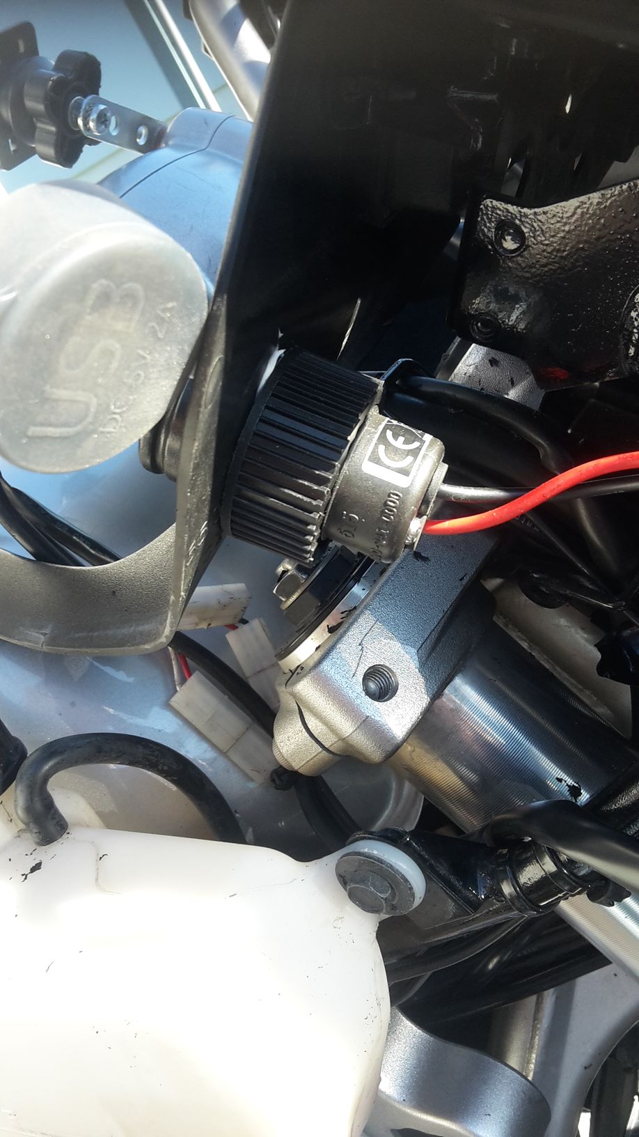

Perçage dans le cache de tableau de bord
Intégration du bloc USB
Passage du cable d'alimentation jusqu'à un relais (alimenté uniquement si le contact de la moto est mis)

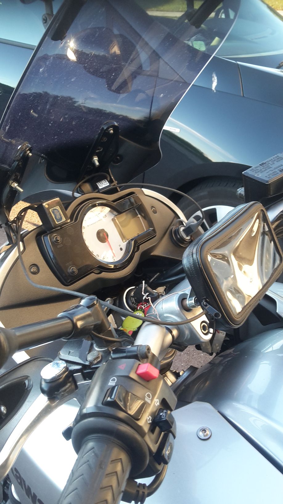

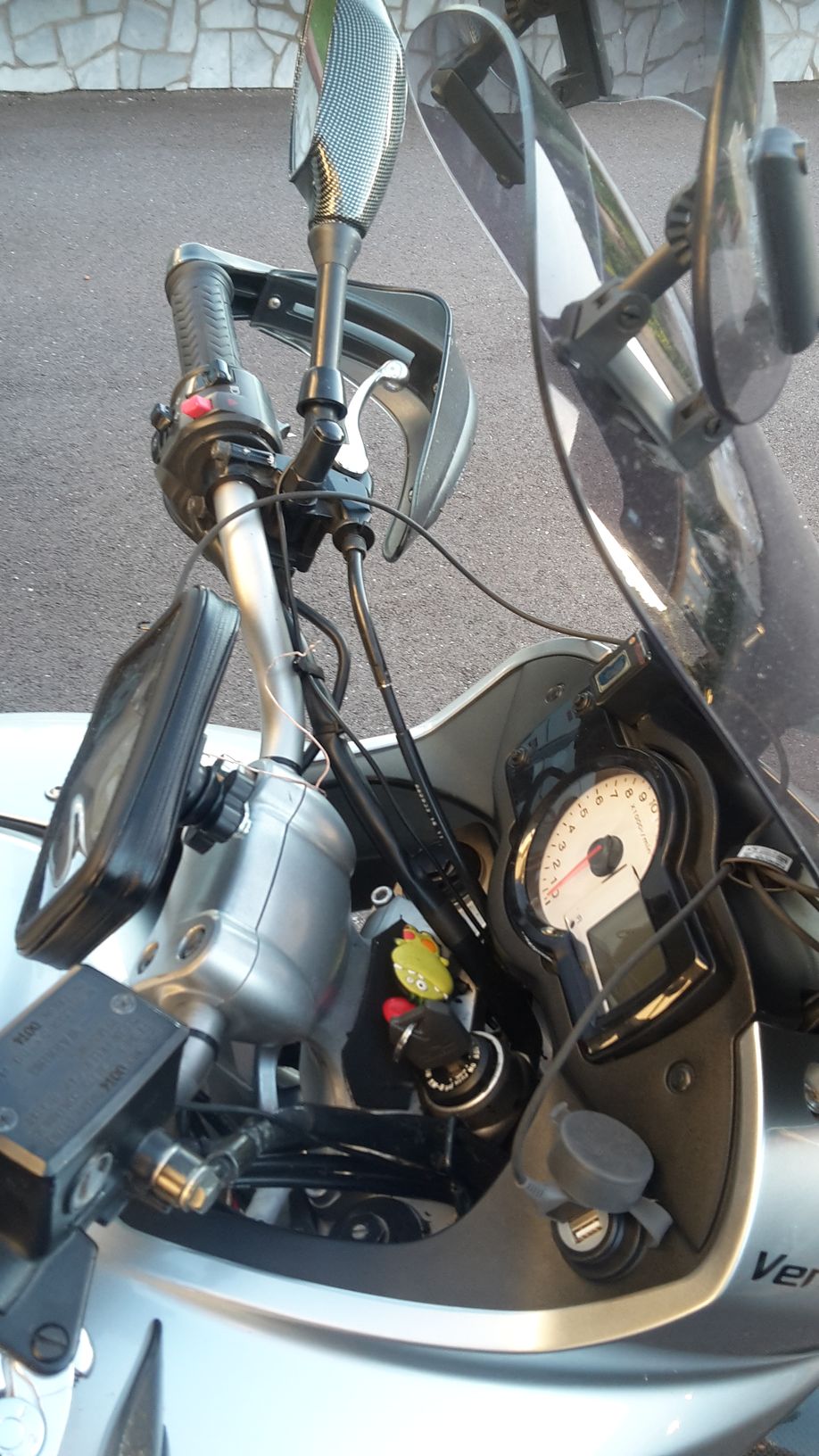

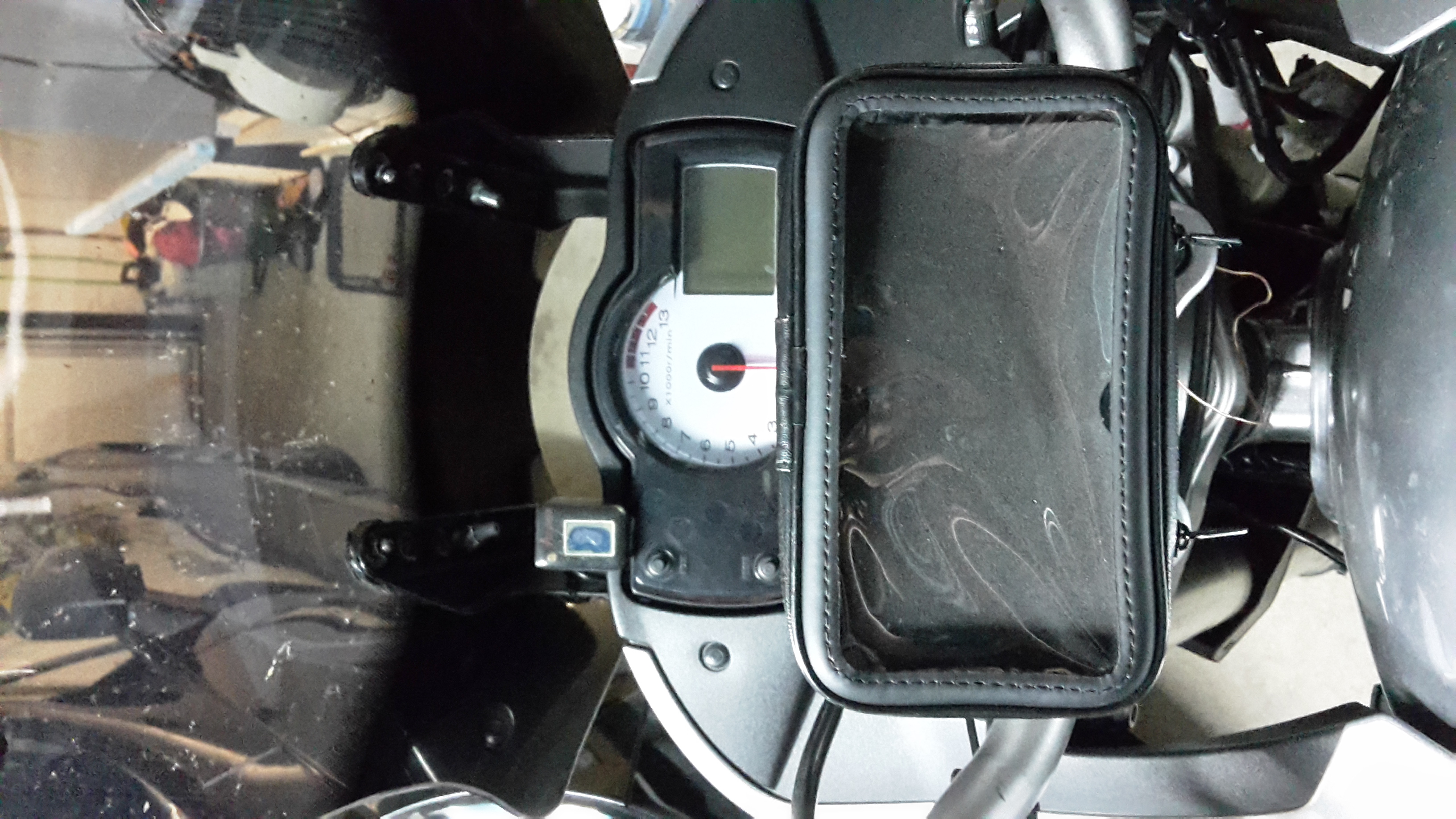

Quelques vues en situation
J'ai pu testé sous une pluie moyenne, pas de souci d'entrée d'eau dans la housse (légèrement entrouverte pour le passage du câble). La bulle protège l'ensemble.
J'avoue que sous une autre GROSSE pluie, je débrancherai le câble et fermerai la house (annoncée étanche)
