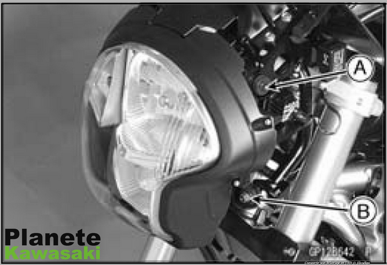

Pour être plus à l'aise je vous conseille de désolidariser le bloc optique. Pour cela :
1. dévisser (à la clé de 10) les 4 écrous de maintien : 2 en dessous orientés de face (B), 2 au dessus orientés de coté (A) :

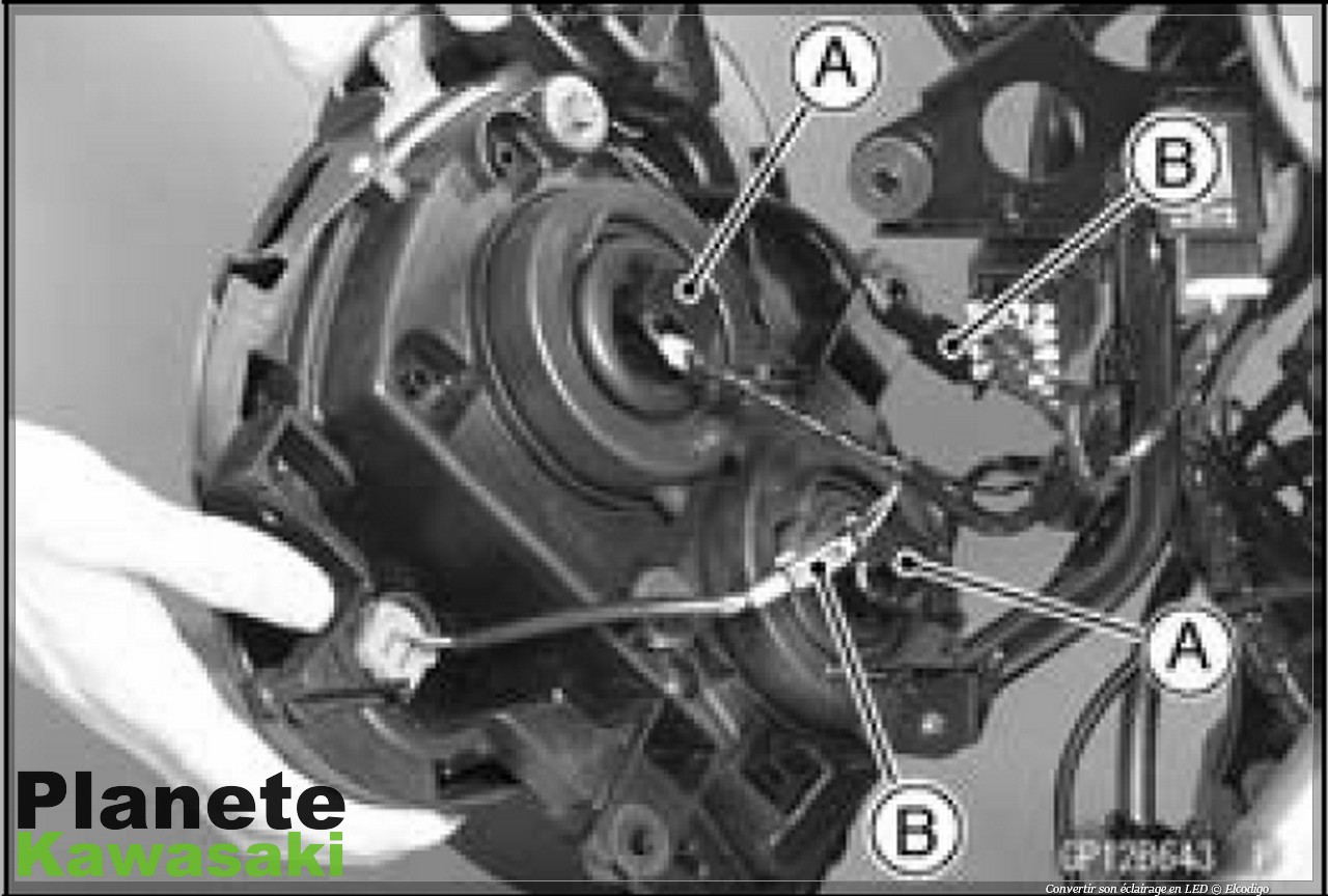

2. déconnecter les 4 connecteurs des ampoules : 2 veilleuses (B), code et phare (A) :

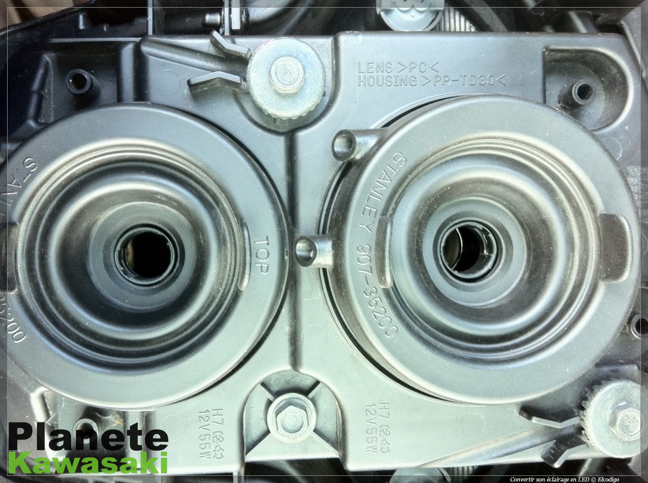

On ôte les caoutchouc anti-poussière (A) pour accéder aux ampoules (B) :

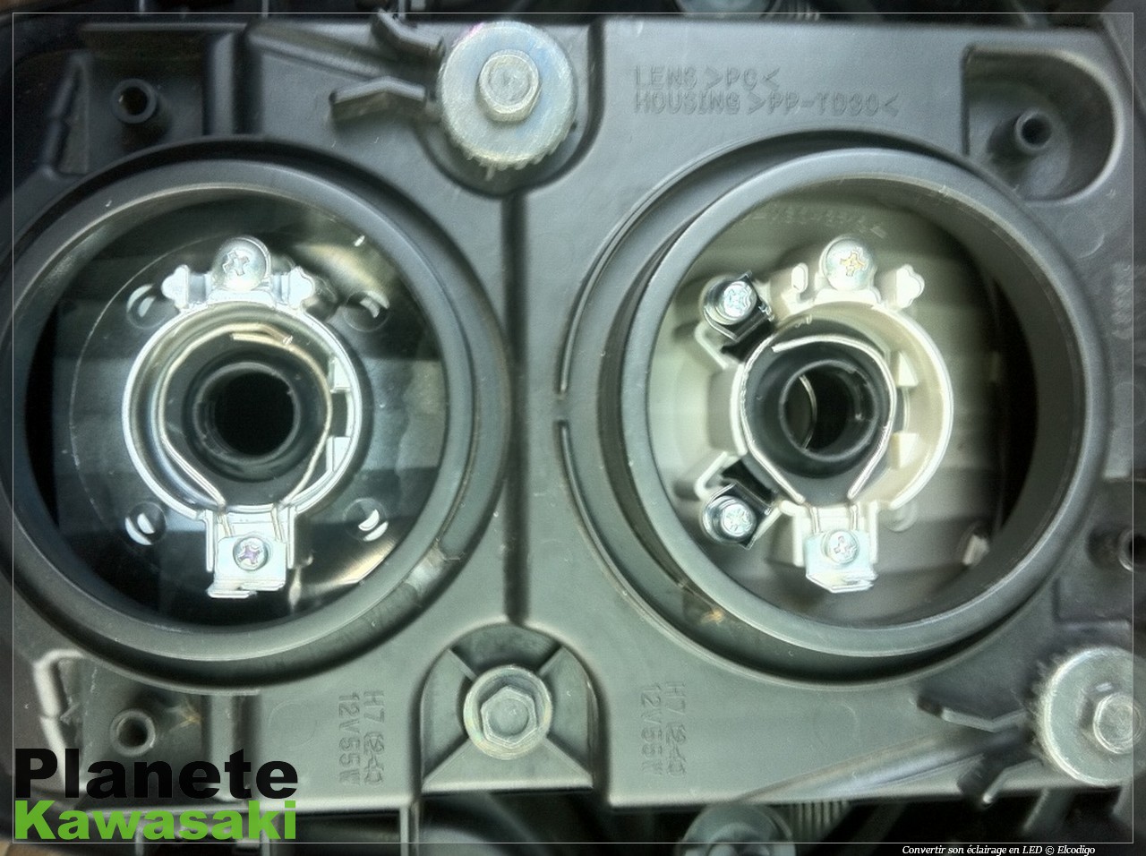

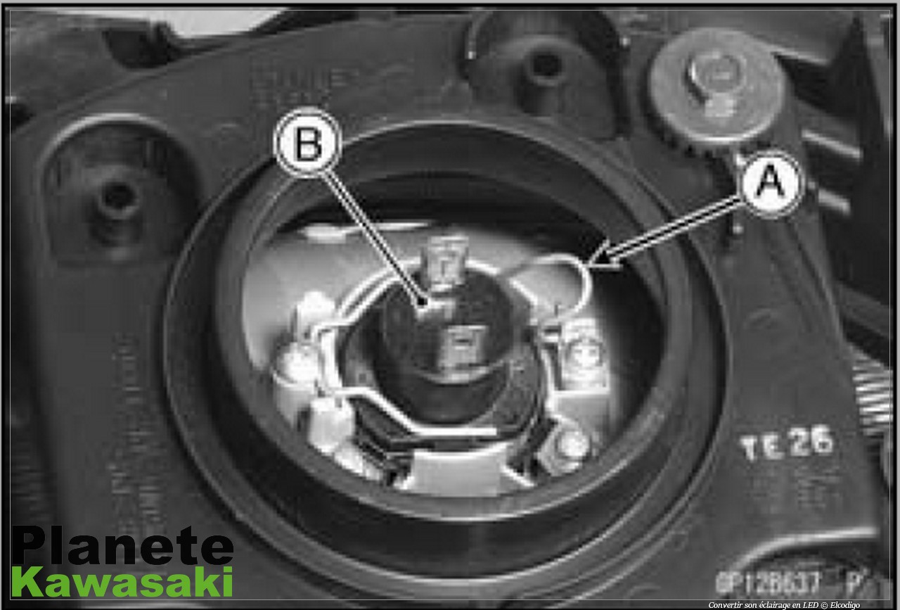

Ensuite, le ressort de maintien (A) :
comme on ne va pas replacer au même endroit l'adaptateur H7-H4 (B sur la photo ci-dessus) (l'ampoule halogène d'origine est fichée dedans), le ressort devra maintenir la platine de la LED directement, c'est à dire aller chercher 7-8 mm plus profondément.

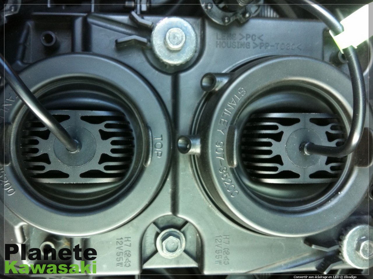

On insère ensuite la LED dans le fourreau de son embase, on tourne à 45°, et la LED est en place !
Enfin, on reconnecte l'adaptateur H7-H4 sur la fiche de la LED :

Celle que j'ai choisie a 2 faces orientées de part et d'autre de l'ergot de l'embase H7, ce qui donne sur la Versys 2007 une répartition gauche-droite une fois la LED installée (l'ergot est vers le haut sur ce modèle).
>> Je ne sais pas si d'autres orientations faces vs ergot existent, mais si c'est le cas cela aura une influence sur le faisceau.
>> Le réflecteur est différent entre chaque génération, le résultat risque de l'être aussi : Versys 650 2007/2010/2015, Versys 1000 2012/2015.
>> Il existe aussi des modèles à 3 faces (répartition en triangle) et 4 faces (carré) qui doivent sans doute homogénéiser l'intensité lumineuse dans toutes les directions (comme une ampoule halogène théoriquement).
Chaque face a 3 diodes, positionnées au même endroit que le filament de l'ampoule halogène, pour théoriquement le même effet une fois dans le réflecteur.
