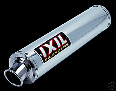

quelqu'un a-t-il déjà démonté un pot IXIL inox.
si oui comment ? y-a-t-il besoin de retirer tous les rivets ?
je voudrais changer la laine de roche à l'intérieur.

Faut enlever tous les rivets mais que d'un seul coté. Tu retires l'embout, enlève la laine et remets de la nouvelle, remet l'embout , remet des rivets, et hop le tour est joué.
Facile non?  :-D :sifflet:

justement , c'était pour savoir si en ouvrant l'extrémité c'était jouable sur ce modèle.

effectivement , il n'y a que les rivets de la sortie du pot a retirer .
taper avec un petit martyre pour enlever la coupole, ensuite , extraire la laine , remplacement ,repose , rivets et c'est tout
pour le couper , ça ne devrait pas posé de problème.
