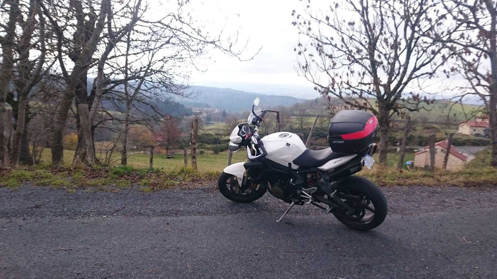

Je profite d'être sur l'ordinateur pour expliquer un peu plus: la version manouche, c'est prendre une selle passager d'occasion (entre 30€ et 45€ sur LeBonCoin) et de visser une platine Givi dedans, histoire de pouvoir adapter ton top case.
Sur ma Street et avec un top case Shad, ça donne ça:
Avantages:
  • tu agis moins sur la répartition des masses qu'avec une platine derrière la selle passager et donc tu gardes une moto saine à conduire :pouce:
  • ça revient souvent moins cher qu'une platine déportée
Inconvénients:
  • tu massacres une selle passager
  • c'est pas toujours simple de se mettre en selle ou descendre de moto :desole:
Sinon, la version propre c'est de taper dans le catalogue Shad et prendre leur platine qui se monte à la place de la selle passager. Gros inconvénient: comme tu changes de marque, il faut acheter un top case Shad aussi. :desole:
