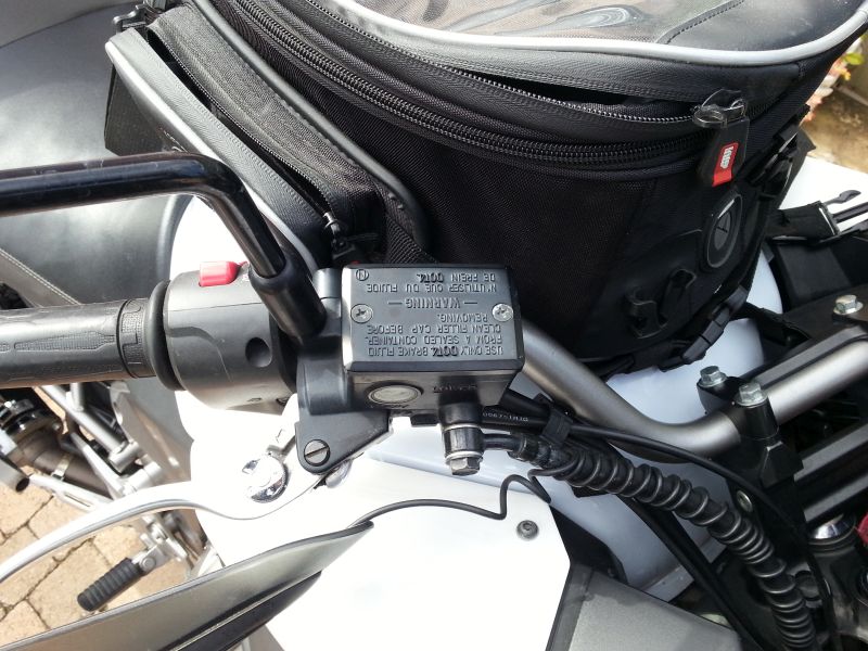

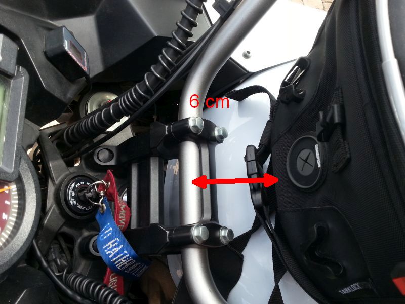

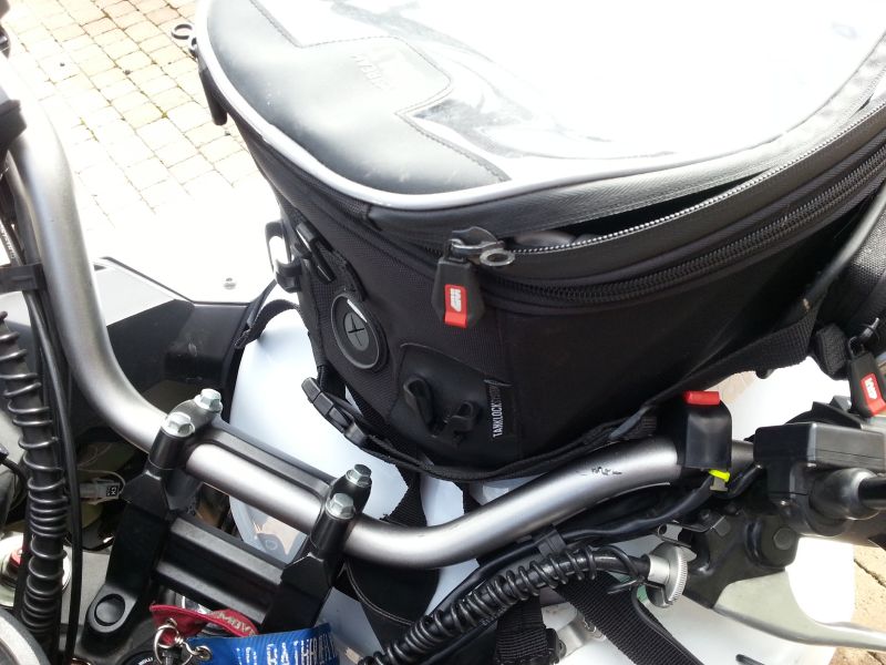

merci pour vos réponses, voici les photos
La bride est bien inclinée vers l'avant et même si je redresse le guidon la sacoche frotte contre les pontets !!

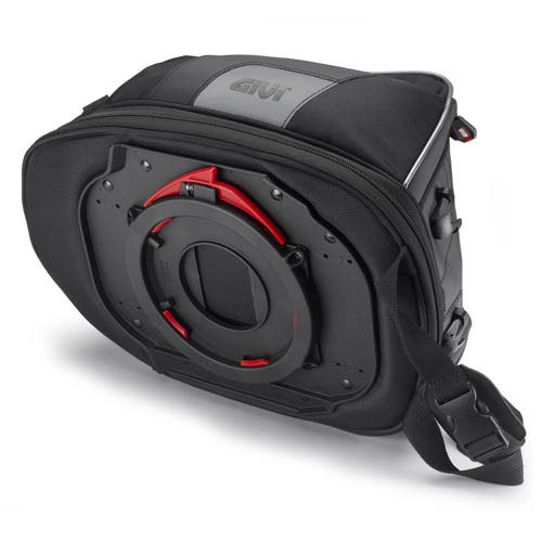

Ma sacoche montée est ainsi
La tienne touche le guidon
Lorsque je braque à gauche ou à droite ça passe

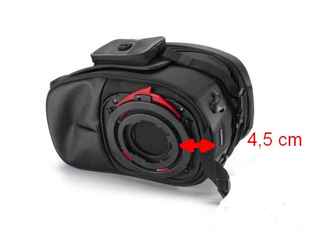

Mais en regardant sur le net j'ai trouvé ça
Ma sacoche dessous
La tienne
La distance relevée sur la mienne est bien plus courte que ce qu'on voit sur l'image de la tienne. C'est donc là que ça ne va pas. Je n'ai pas de solution (déplacer le système dessous ou changer de modèle) mais il semble que la cause elle est certaine. Voir s'il n'est pas possible de faire pivoter le système d'ancrage de 90°.
Bon courage
mjc30
Super, merci du conseil ! Aussitôt dit aussitôt fait. Il y a effectivement trois possibilités de régler la bride (on le voit sur la photo que tu as postée). Je l'ai mise au plus près du bord, et là plus de problèmes. Cela touche le guidon en butée mais pas gênant.
