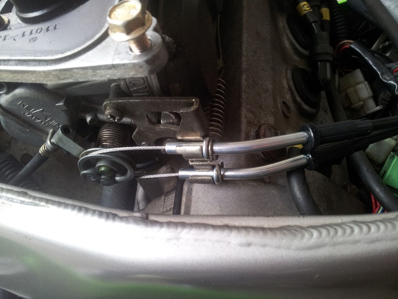

- Mes câbles d'accélération aller-retour sont en mauvais état : les plastiques de réglages ou guidages sont cassés et toute la commande a trop de jeu. C'est très compliqué de gérer le "coup de gaz" au rétrogradage et la reprise des gazs n'est pas précise.

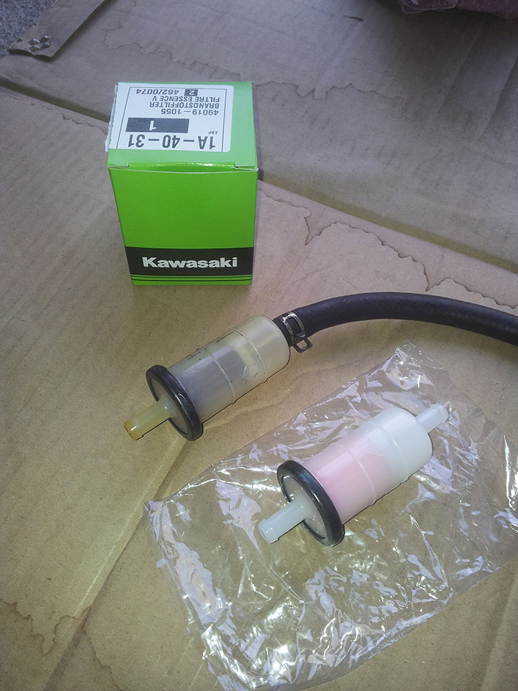

Donc je me suis penché sur le sujet et un peu de bricolage plus tard voici ce que ça donne. J'ai commencé par changer le filtre par le neuf Kawasaki :

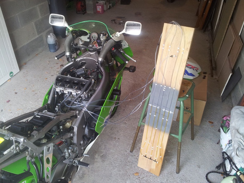

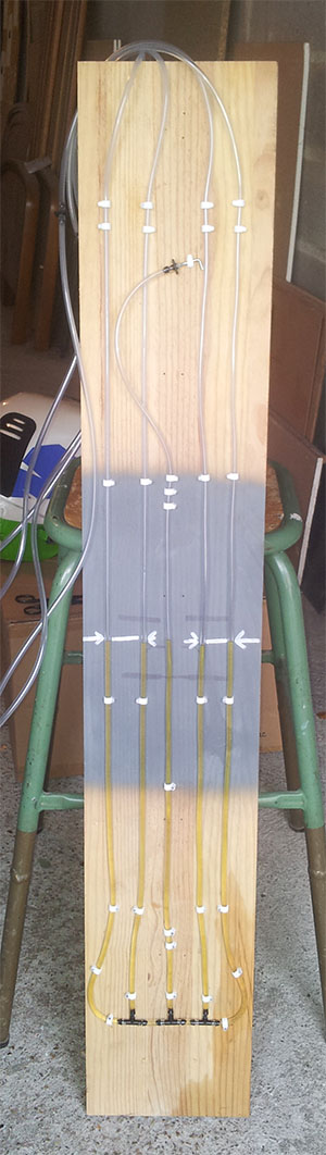

Puis modification de mon dépressiomètre "maison". Bas oui, je l'avais créé pour mon GPZ ... là j'ai deux cylindres de plus  <D. Je consacrerai sur mon blog un tutoriel complet sur sa fabrication et surtout sur la bonne technique de remplissage, pour pas s'arracher les cheveux avec les bulles d'air impossibles à enlever  :sifflet:
Le tuyau central est celui de remplissage, il est obturé.

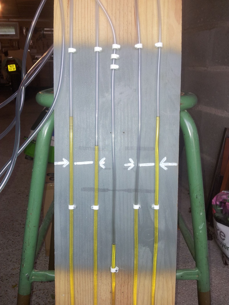

Un aperçu de la synchro "avant" que je touche aux réglages. Pas horrible, mais pas top ...

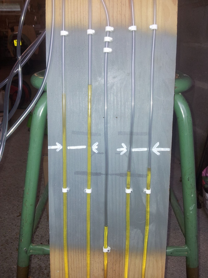

Mon réglage "1+2" puis "3+4".
Et j'ai oublié de prendre une photo du réglage terminé. J'ai réussi à pas mal m'en sortir et les niveaux restent assez proches et stabilisés au ralenti 1500 rpm comme avec des coups de gaz. C'est cool.
Comme je dois recevoir les câbles aller-retour en NEUF de chez Kawasaki, je n'ai pas remonté la moto et pas fait d'essai. Mais je peux déjà faire un constat clair.

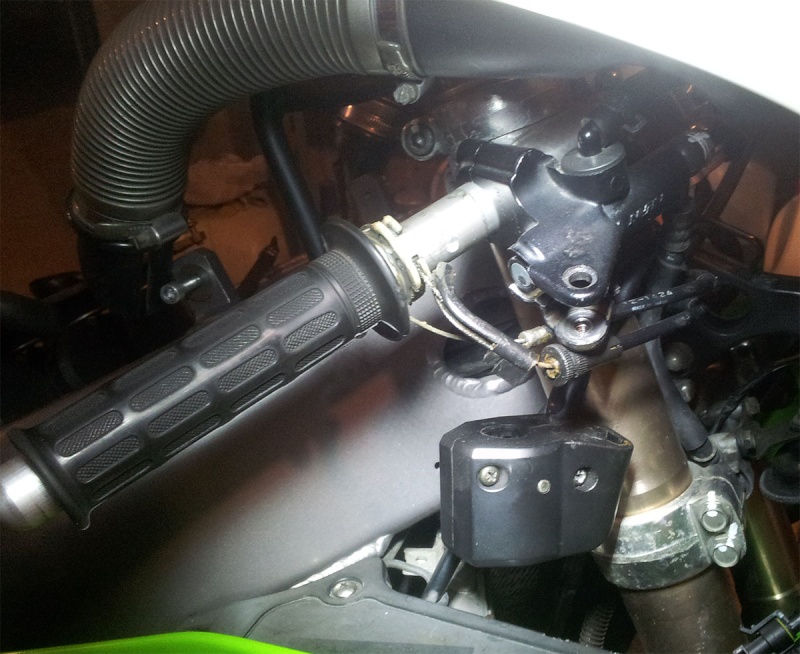

Sinon j'ai commencé le démontage des câbles accélérateur aller/retour. Avec le réservoir et la boite à air démontés, ça vient tout seul. Juste le boitier à ouvrir sur le guidon après avoir simplement retiré le levier (pas besoin de poser le MC).
A plusieurs endroits les câbles sont dessertis, ça donne du jeu. Mais surtout, le câble de tirage est cassé net juste en sortie de boitier, on le voit bien ici la courbe guide est HS.

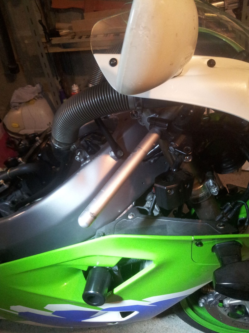

Il suffit de sortir les câbles, on sort les plombs côté carbus et pouf ... c'est dehors. J'ai fais une photo du guidon qui montre bien le fait que la moto n'est jamais tombée :
- Le guidon est en une seule pièce (aluminium), le bout n'est pas rapé > good
- La pièce est propre mais "pas neuve", le tube a des marques d'usure de la rotation de la poignée à quelques endroits (usure de surface) > donc ce n'est pas une pièce neuve.
Bon ça fait juste plaisir de démonter et de voir que les trucs principaux sont corrects.

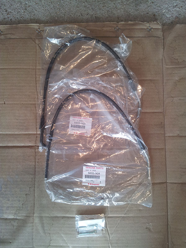

Enfin, j'ai reçu mes câbles de gaz ... ou devrais-je dire ggaaaazzzzz  :-D. C'est assez simple à monter globalement sauf au moment de refermer le boitier plastique sur le guidon qui contient tout ça. Il faut avoir 5 mains en même temps pour tout tenir !! Donc seul, c'était un peu pénible ...
Je suis allé faire un tour et la moto tourne super bien ! La synchro carbu lui a fait le plus grand bien et les câbles neufs changent vraiment "tout" niveau plaisir de conduite. Ca semble être un détail mais franchement, la différence est énorme.

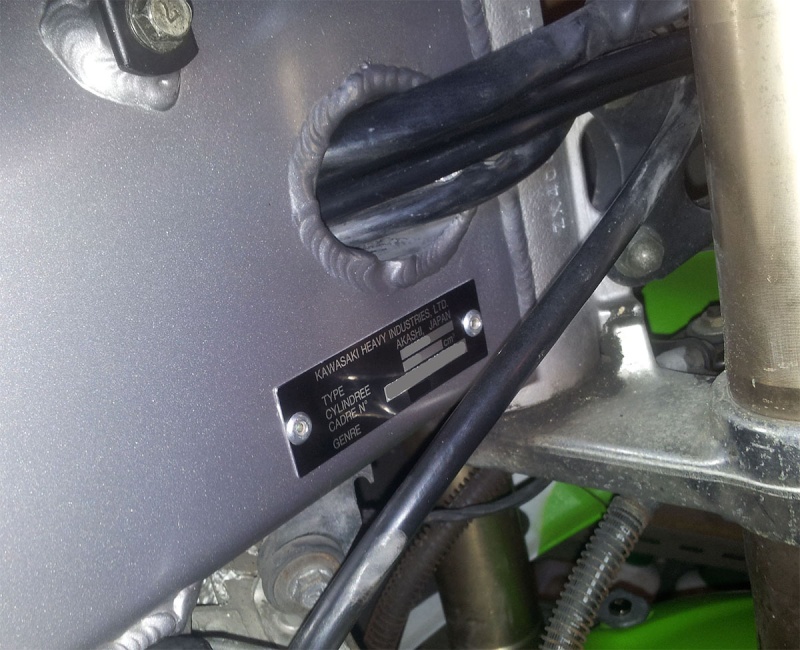

Cet après-midi je me suis occupé de la plaque de cadre : faut dire que ce n'est pas un très gros chantier avec les deux rivets pop à placer  <D.

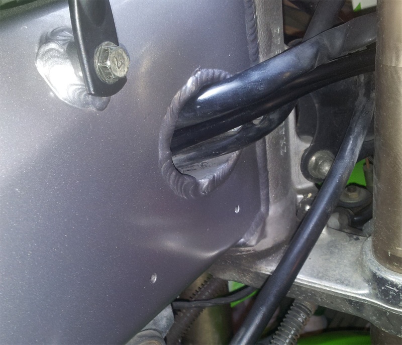

La plaque est préperçée, le cadre aussi.
C'est assez surprenant, la moto venant des PaysBas ne possède d'origine aucune plaque constructeur à cet endroit. Seul le numéro de châssis est frappé sur le tube d'axe de colonne de direction donc sur le devant du cadre.
Donc pour le montage, pas grand chose à faire. Nettoyage de la zone avec un sopalin et un coup de "pschiitt" vitre pour faire propre (pas envie de poper sur de la saleté !) :
Et la, on sort les outiles de haute technologie  :-D
Voilà, c'est fait. Demain matin je me rends à la préfecture et dans la foulée, achat de la plaque d'immat.
