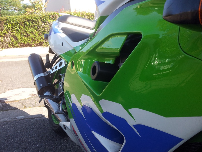

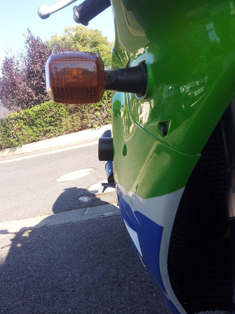

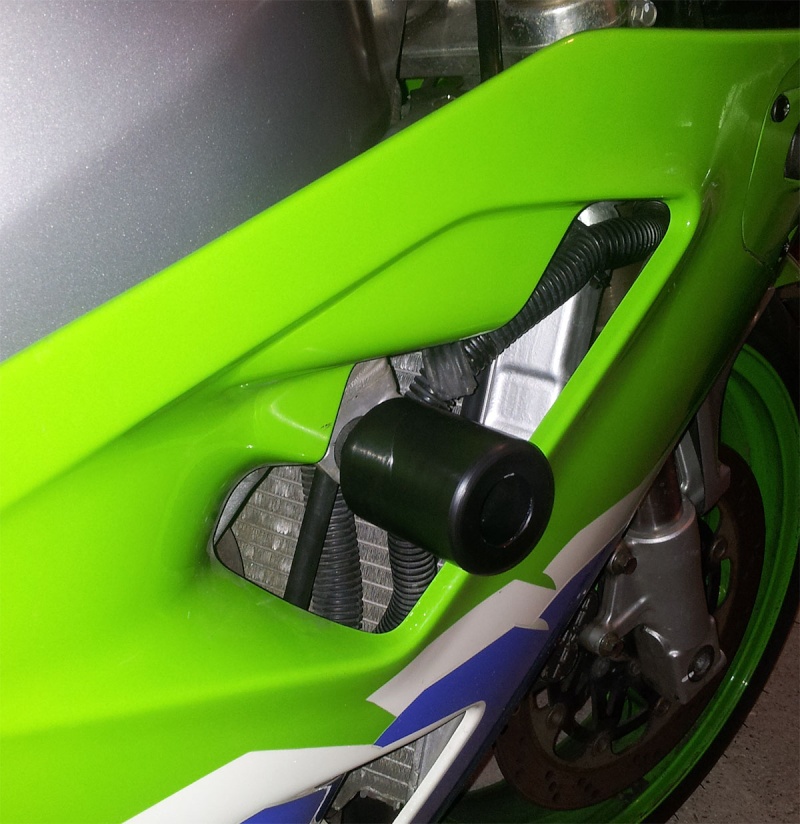

Sinon, je me suis penché sur l'achat d'un accessoire que je pense être indispensable sur ce ZXR vu son état général et celui des carénages : des CRASH PADS. Je les ais commandés en UK via ebay, moitié moins cher que ceux de marque vendus en magasin pour le modèle et ils sont très bien. Ils sont en DELRIN, une sorte de NYLON très dur.
Les voici montés :
Ce n'est pas un luxe. L'autre jour je me suis fait une bonne frayeur sur le mouillé. Je suis allé voir un copain un vendredi soir vers 21h après une journée de pluie ayant bien fait ressortir les saloperies de la route. Avec mes nouvelles bottes, moins de sensibilité sur le frein arrière qui marche très bien et la route grasse j'ai freiné des deux freins en arrivant sur une priorité à droite (vide) et l'arrière a bloqué avec un joli travers.
Une fois la priorité passée, je me suis dit que les protections étaient une bonne idée :) !
