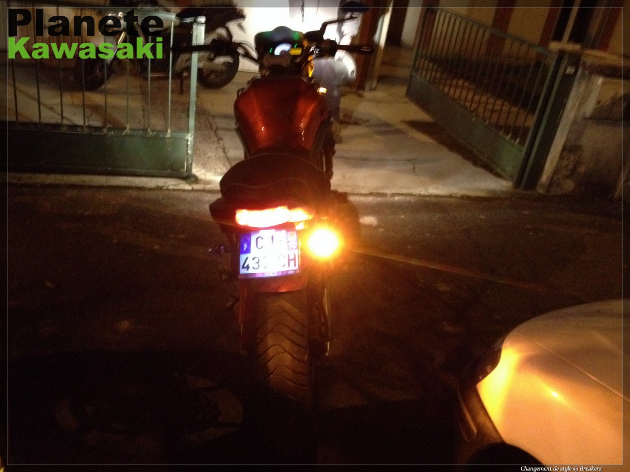

Personnellement j'ai commencé par la plaque, histoire d'être tranquille avec l'arrière.
C'est là qu'il faut utiliser un peu la disqueuse sur les plastiques de forme carrés, de chaque côté du phare arrière.
Ceci afin de libérer la place pour venir visser notre support acheté chez s2 concept comme suit :
Les clignotants sont fournis et viennent simplement se visser sur la plaque que vous venez de fixer. Pour la connectique, rien de méchant et les fils sont assez longs. Je vous conseille quand même de les tuber et éventuellement une petite soudure à l'étain pour solidifier.
Il n'y aura plus qu à percer la plaque métallique avec un forêt de 8 il me semble avant de la fixer avec les rivets.

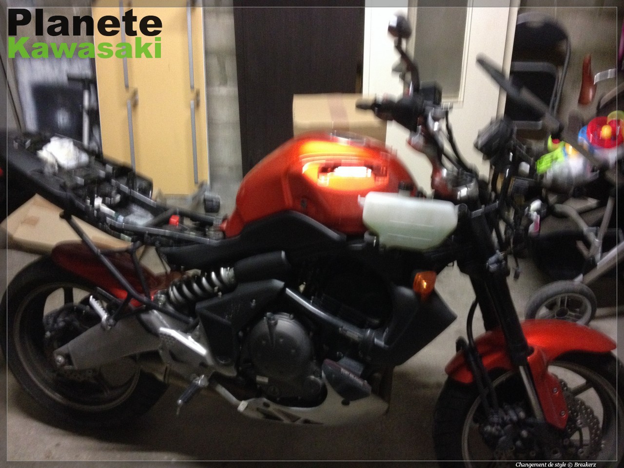

Ensuite, nous avons un petit souci.
Nous voici avec la moto sous cette forme :

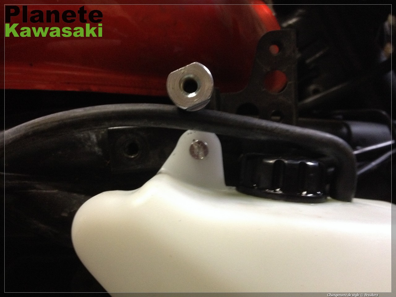

Et vous constatez avec horreur que l'écope du côté droit de chez S2 concept ne s'adapte pas du tout (ce que le site ne mentionne absolument pas lors de l'achat...).
Bien qu'ils vous donnent de quoi visser notre nouveau bocal, ils ne vous le fournissent pas.

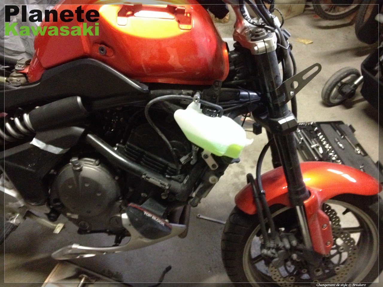

Il faut donc démonter votre bocal (le vider au préalable, c est mieux...).
Ensuite, utiliser les vis de S2 concept pour remettre celui' ER6-N comme sur les images suivantes :
En re-essayant les écopes, on peut lâcher un gros "ouf" de soulagement. Une bonne chose de faite.

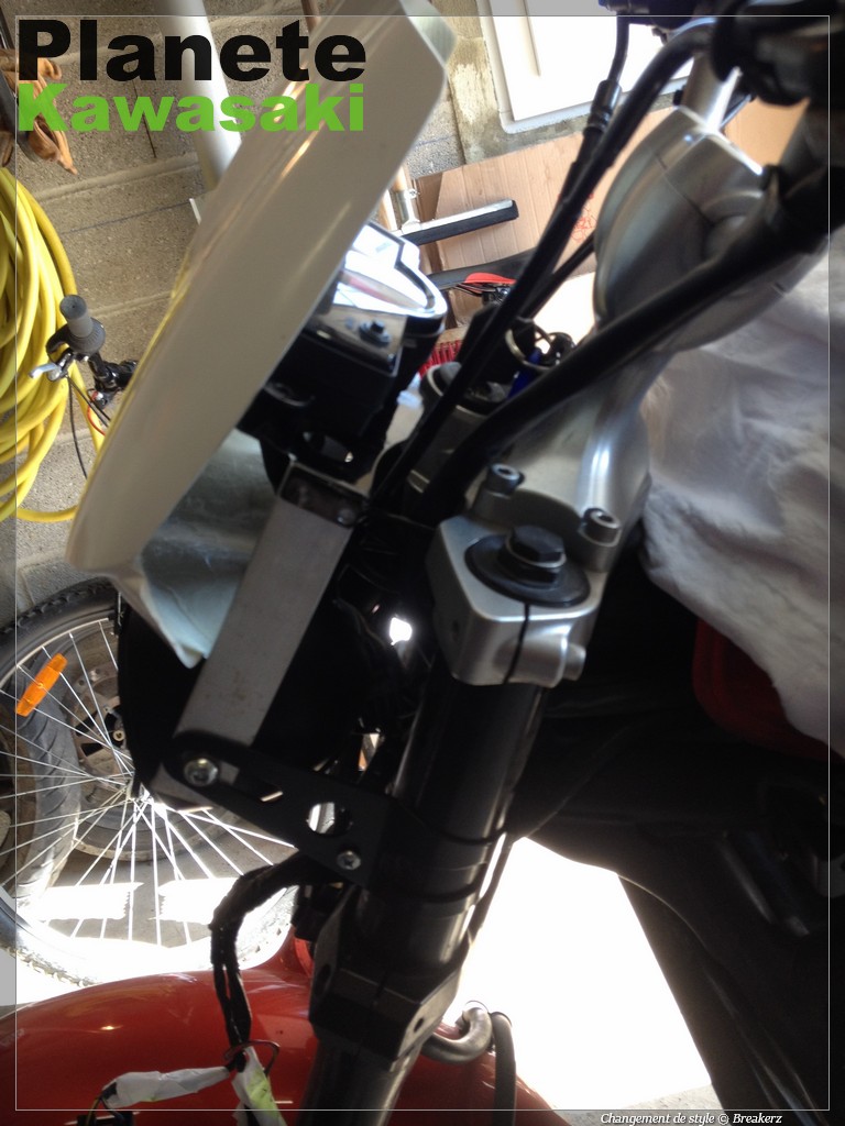

Prenez une "late" d'aluminium et coupez deux bouts disons de 12cm sur 2,5. c'est ce qui va nous servir à fixez le compteur, qui est dans le vide pour le moment.
Percez les deux lattes à hauteur de la vis des pattes de fixation dans un premier temps, et positionnez-les entre les pattes et les optiques, pour gagner un peu en largeur.
On désolidarise ensuite les deux optiques. Déclipsez la vitre de chacun, enlevez les ampoules et tous les fils pour ne garder que les coquilles. Avec deux clés, désolidarisez-les en dévissant la vis qui les maintient.
Vous avez désormais deux "coques métalliques", mais qu'est-ce qu'on en fait ?
Il va falloir trouver, chez vous ou dans un magasin de bricolage, une vis plus longue, afin de faire passer entre les deux optiques la tête de fourche, que vous aurez percée au préalable (vitesse 1).
Très bien, on peu fixez nos optiques et plus ou moins notre tête de fourche (dans laquelle passe la vis qui relie les deux optiques), mais le compteur dans le vide, pas cool.
Je n'ai pas trouver d'autre moyen que de reprendre le gros ensemble métallique de l'avant de la moto (qui supportait l'optique, le pare-brise...) que vous avez démonté au début, en même temps que le reste de la moto.
Si vous regardez bien, il n'y a qu'une pièce qui supporte le compteur, et il faudra la garder en omettant pas les deux petits coudes qui terminent le support de compteur.
Les soudures étant par point, je vous conseille de percer sur les soudure pour récupérer l'armature, et non pas de disquer. En cas de vente vous serez bien contents de pouvoir la remettre tout d'origine.
C'est là que nos pattes en alu vont nous servir. Les recouper pour qu'elles correspondent aux encoches en coude du support du compteur. Percer pour que ça corresponde et solidarisez le tout avec une vis.
Il va de soi que les "lattes" d'alu qui nous solidarise le tout pourront être retaillée selon l'arrondi des pattes de fixation pour faire plus jolie, et repeintes également.
Pour les clignotants avant, il faudra remettre un petit coup de perceuse quelque part. Pour ma part je les ai fixé sur les pattes de fixation, juste en retrait de notre plaque d'alu.

N'ayant pas peint les écopes, je ne vous ferai pas l'affront de les monter, puisque je les ai reçues en "vert candy", ce qui est assez atroce sur le orange.
Néanmoins, sans avoir repeint et sans écope, de nuit ça rend pas si mal :

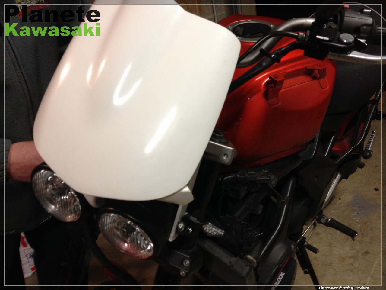

En revanche, je suis assez déçu de Polystreetbike, c'est vraiment : tiens tu as deux pattes - deux optiques - un saute vent, démerdes-toi pour la suite.
J'ai spécifié au vendeur que j'avais un versys, mais le saute vent a quand même une forme bombée mais NON CENTREE, alors que le compteur de la versys est symétrique.
Enfin, je ne suis pas persuadé que le saute vent tienne avec cette vis unique à sa base, je pense même qu'il casserait. Je cherche comment le fixer avec plus de sûreté et je reposterai ça ici :)
Pire encore, la saute vent ne correspond pas entièrement à la double optique (il y a un jour sur le haut, qui ne se voit pas mais quand on fait le montage on s'en rend compte et c'est agaçant...)

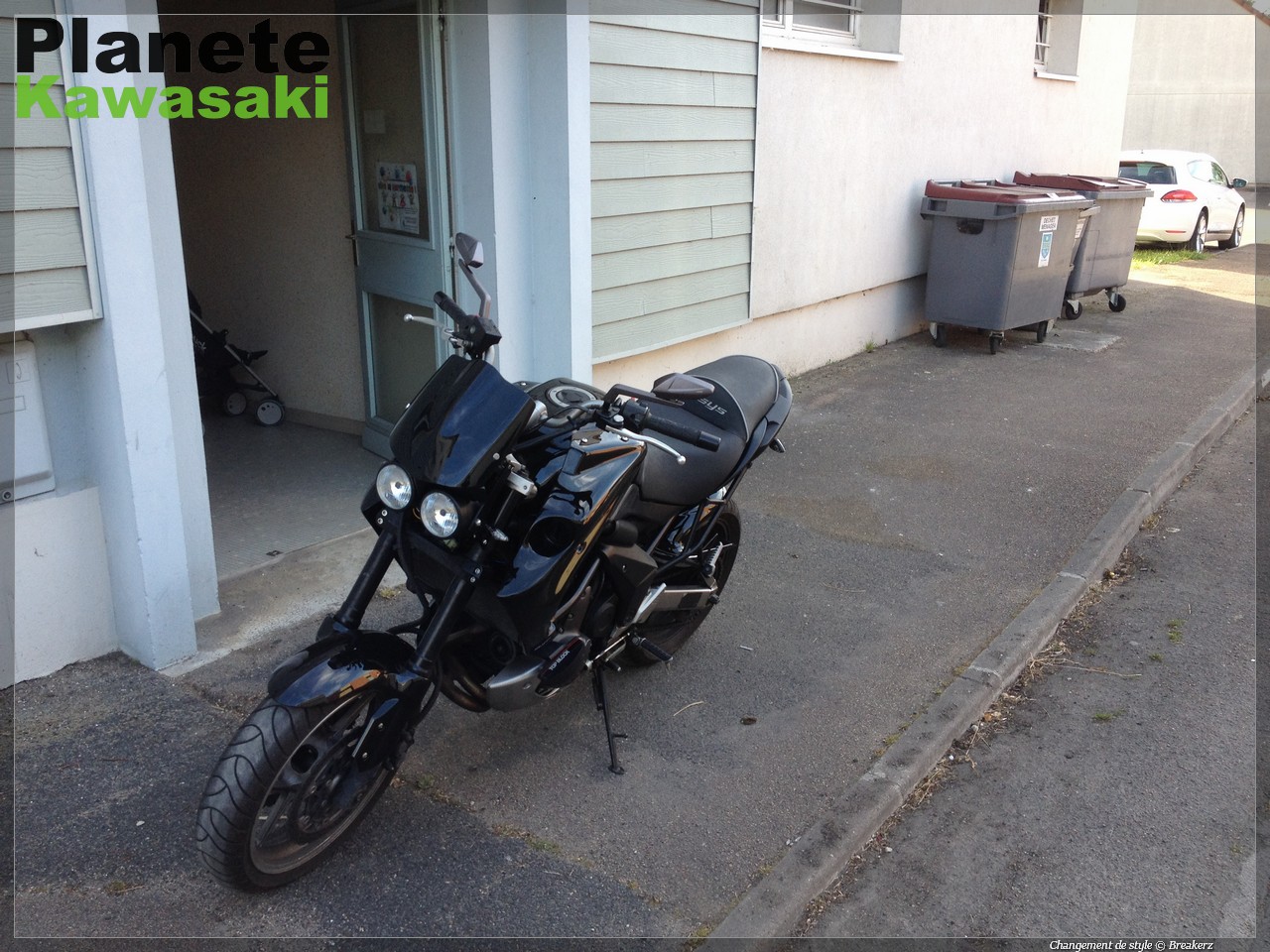

Après une longue attente, voici pour la fin :
Petite photo de la moto démontée :
Les pièces à la peinture :

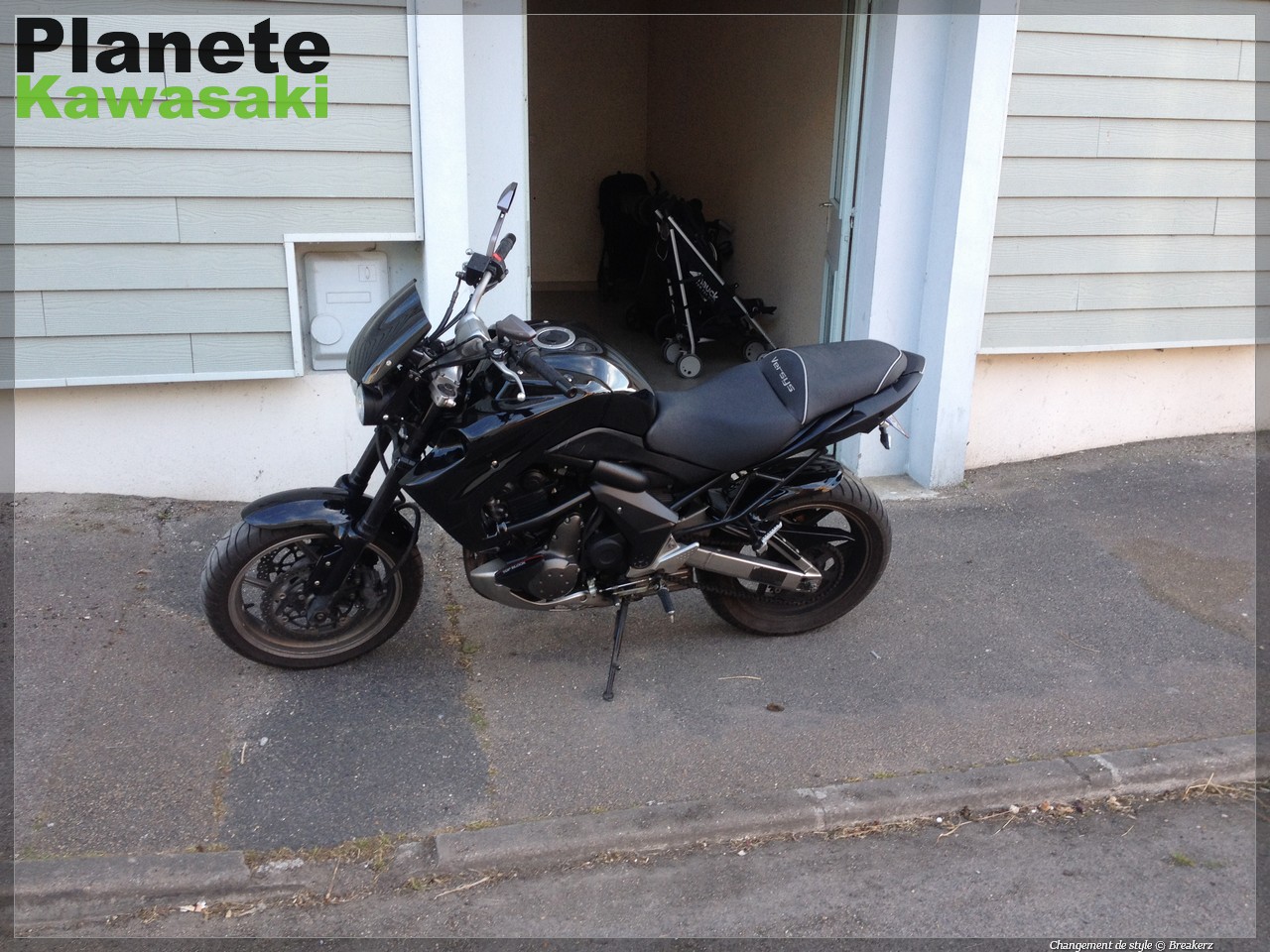

Après remontage, le résultat (presque) final :
Note : je dois encore arranger le cablage, quelques détails, et je compte redescendre un peu l'avant, mais pour le moment j'ai la flemme et aussi l'envie de rouler un peu =D
