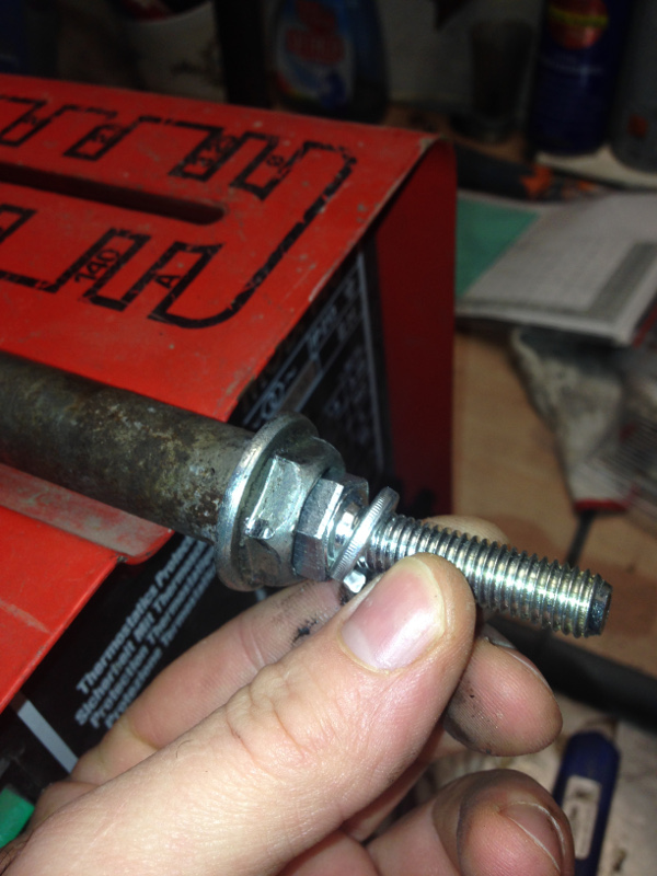

rien a faire même au burineur  Oo: , je vais souder une arrache sur l'axe et essayé comme ça

Si tu n'as pas d'arrache moyeux ou autre tu peux essayer comme cela :
tu soudes un boulon ou un tige fileté (au moins du 12) sur ton ace
puis tu prends une grosse douille ou un bout de tube metal un peu costaud.
tu mets un écrou et tu serres celui ci pour essayer d'extraire l'axe (de la meme tacon qu'un arrache) ;)
kmx
c'est précisément ce que je suis entrain de faire mais même là il reste coincer  :(
