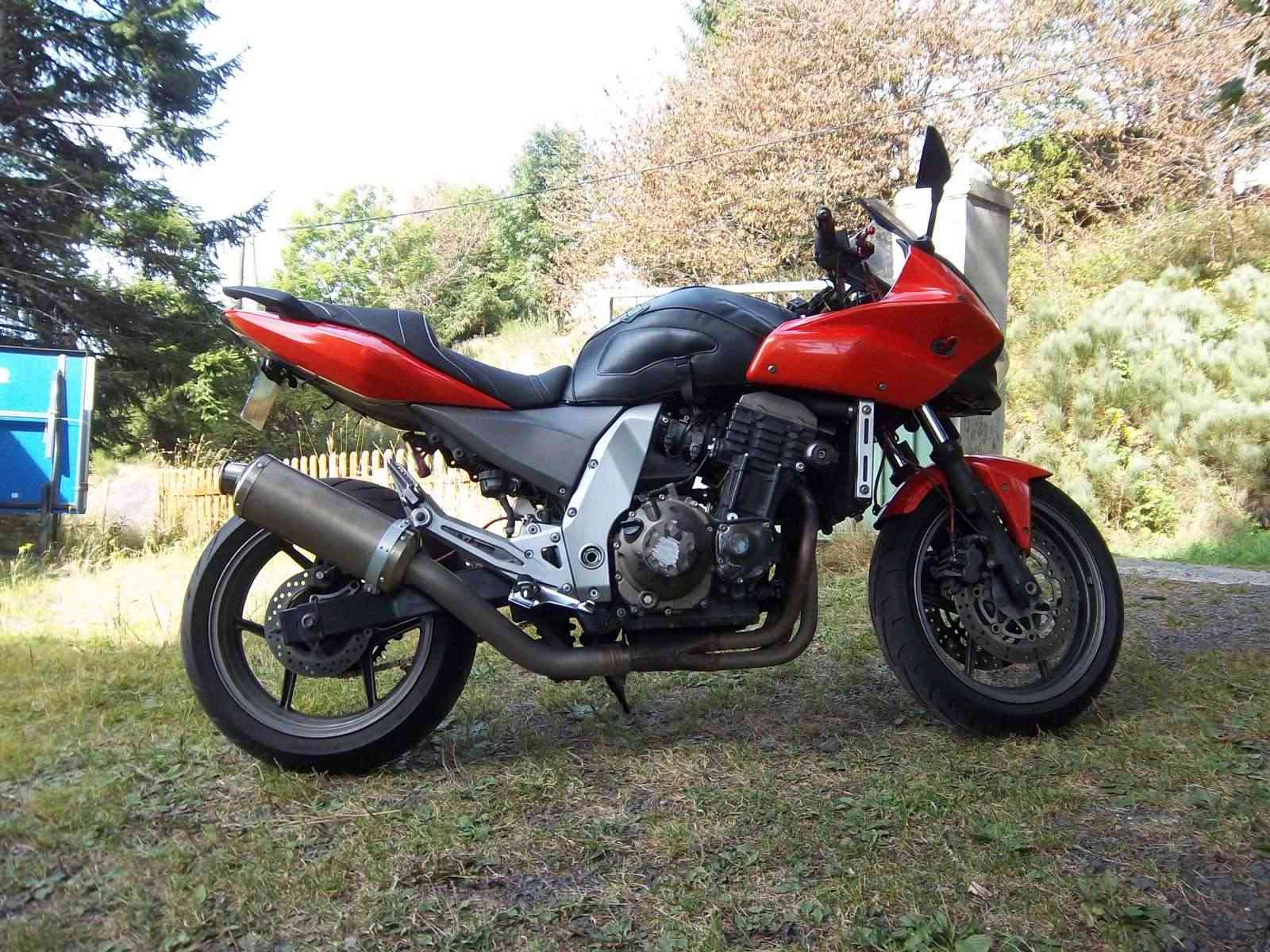

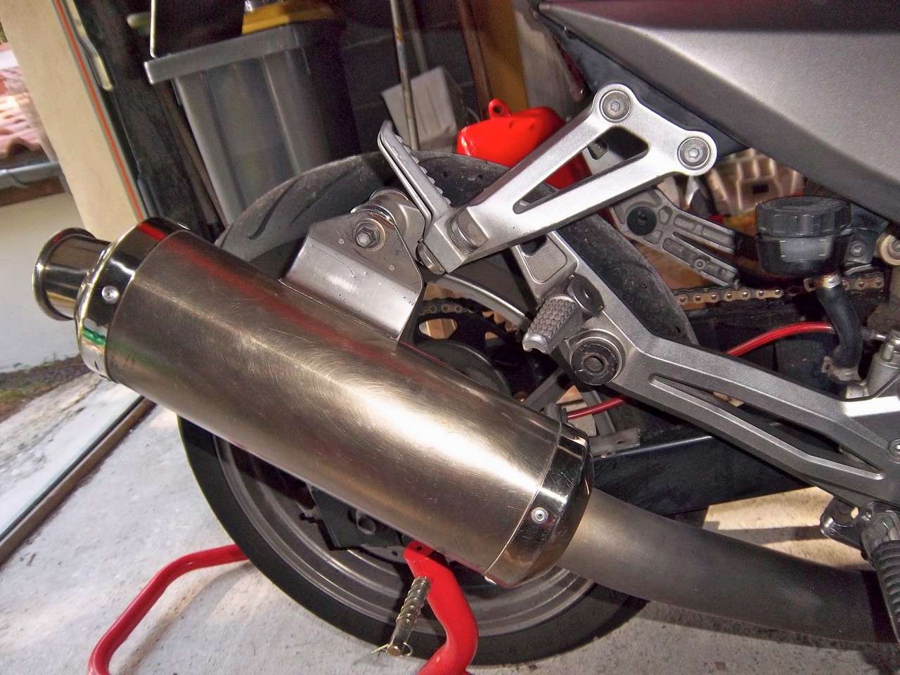

Comme collier de support, il y a toujours la manoucherie que j'avais fait avec mon pot de Z750 raccourci:
Citation de: Happy_Wizard le 26 Septembre 2013 à 15:21:16

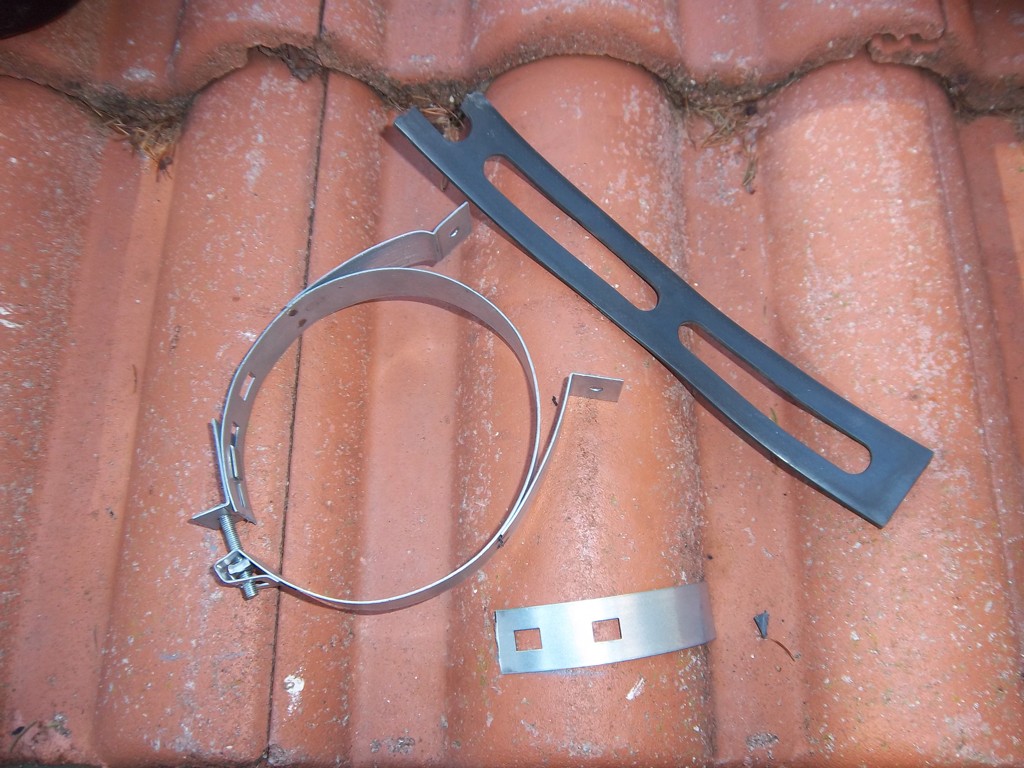

Et maintenant le boulot du jour: le "silencieux". Pour la chicane je n'ai pas pris de photo tellement c'était rapide. Par contre, la confection d'un collier de support m'a pris plus de temps.
Pour que ceux qui ne l'ont pas vu le weekend dernier comprennent, il faut savoir que j'ai trouvé 2 platines de Z1000 au prix de la seule platine de Z750 qui me manquait pour réparer celle que j'avais cassé à Alès. Et comme esthétiquement je préfère les platines de Z1000 (avec cale-pieds conducteur et passager intégrés), j'ai sauté sur l'occasion. Sauf que, le problème c'est que la patte de support du pot de Z750 est plus reculée que celle des Z1000. Petite photo avec les 2 platines montées:
Il fallait donc que je fasse un collier pour ce pot qui n'est pas censé en avoir. Et son diamètre imposant a vite fait que je me suis rabattu vers les magasins de bricolage plutôt que vers les boutiques moto. J'ai acheté un collier à gouttière en alu que j'ai maltraité au possible pour lui faire prendre la forme que je voulais.
Et au final, je me retrouve avec un résultat tout à fait acceptable d'après mes attentes:
C'est par super propre, mais au moins ça maintient bien le pot. ;)
