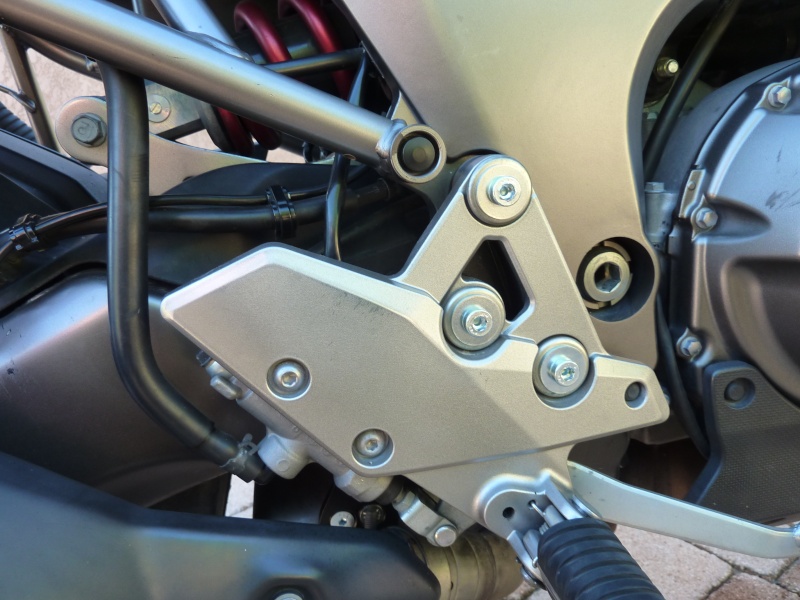

Conscient de la difficulté d'entretenir la chaîne, j'ai commandé (et reçu en 5 jours) la béquille centrale SW Motech.
J'avais lu quelque part que ce n'était pas simple à monter ; malgré une notice pas assez explicite sous certains aspects, j'affirme que c'est au contraire une sorte d'enfantillage : il m'a fallu moins d'une heure pour le faire!!
Avis aux amateurs!! Et pour 179 boules (chez Amazon frais de port compris) il n'y a pas à hésiter!!
Les seuls éléments à changer sont les boulons des platines, il en faut des plus longs livrés avec l'ensemble
Elle est bien étudiée : la moto grimpe presque toute seule dessus!!

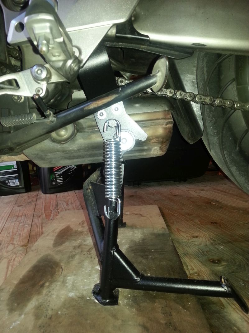

1- As-tu eu la curiosité de peser le tout avant montage?

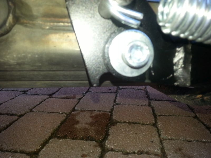

2- Penses-tu que la garde au sol soit réduite?
car j'aime pas quand ça frotte :(
3- une tite photo de l'arrière en position relevée, pour voir si elle remonte assez haut?

-2 La garde au sol ne me parait pas trop impactée à mesurer également. D'ailleurs lorsqu'on touche la béquille bien souvent c'est la suspension qui est en cause en particulier lorsque l'on "s'affaisse" dans un virage (expérience vécue en K12LT).

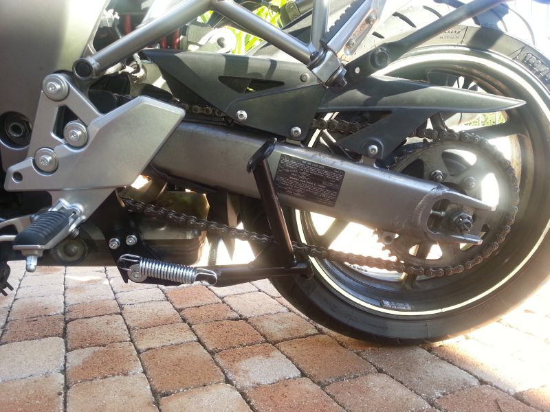

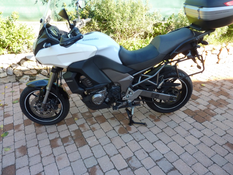

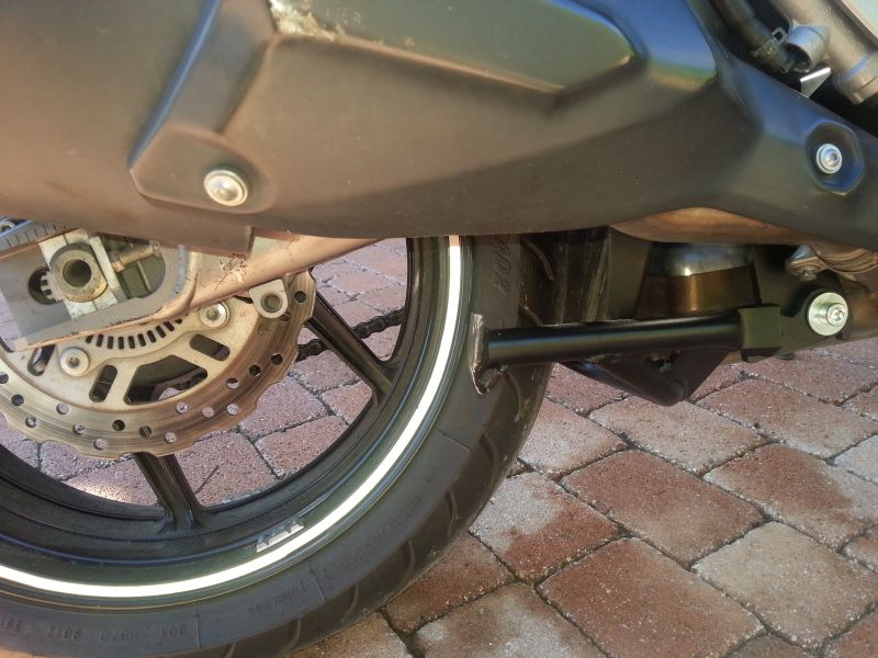

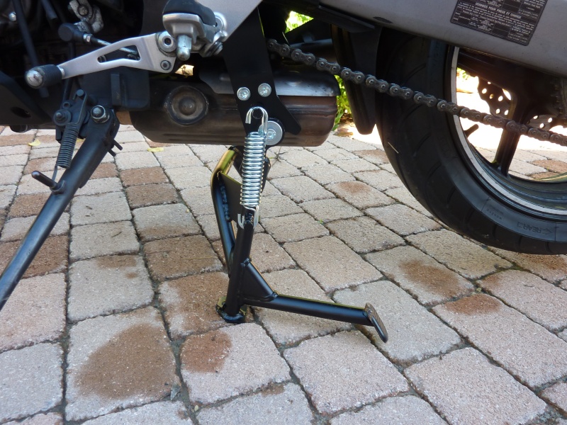

Donc voici les photos promises

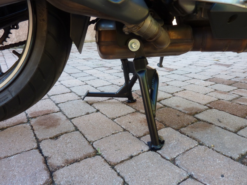

posée sur la latérale
vue de droite sur la latérale
le passage de la chaîne
Position de la béquille au repos
L'ergot de retenue
La béquille et sa verticalité
J'ai fait le test de monter sur la machine avec la béquille centrale, et j'ai essayé de pousser la moto une fois sur cette même béquille : il faut y aller franchement pour qu'elle parte en avant. Je réitère : tout est fonction de la planéité du terrain et de la force appliquée!!

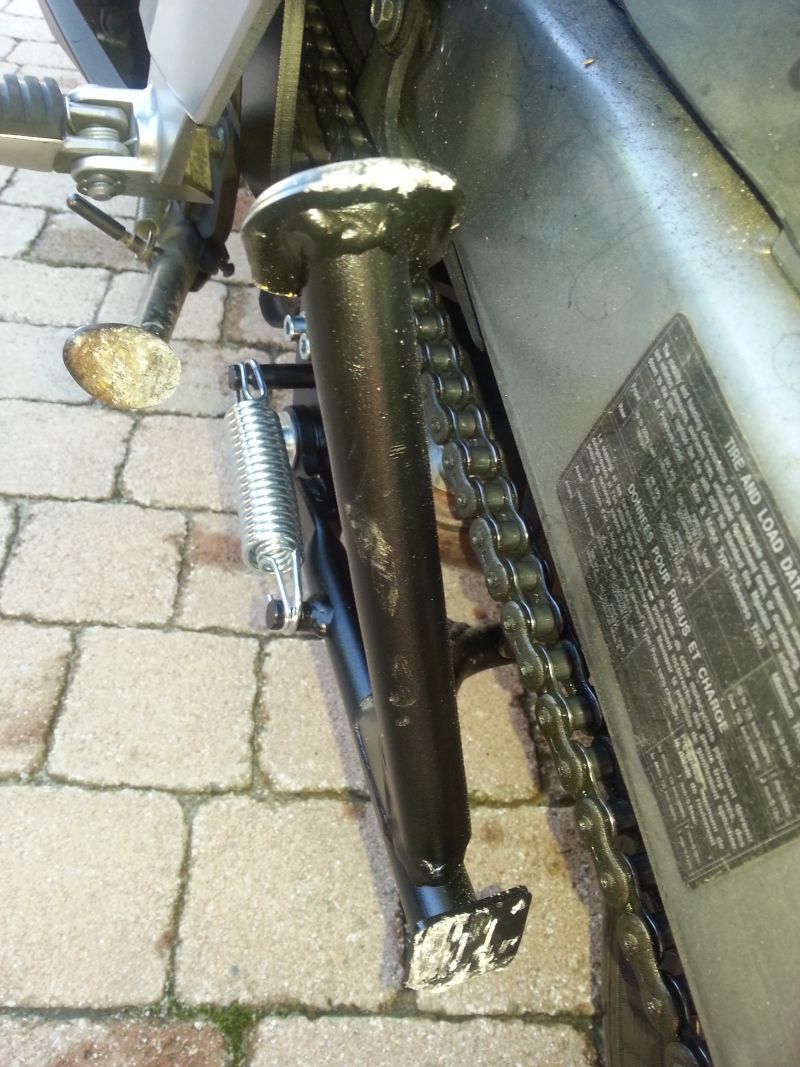

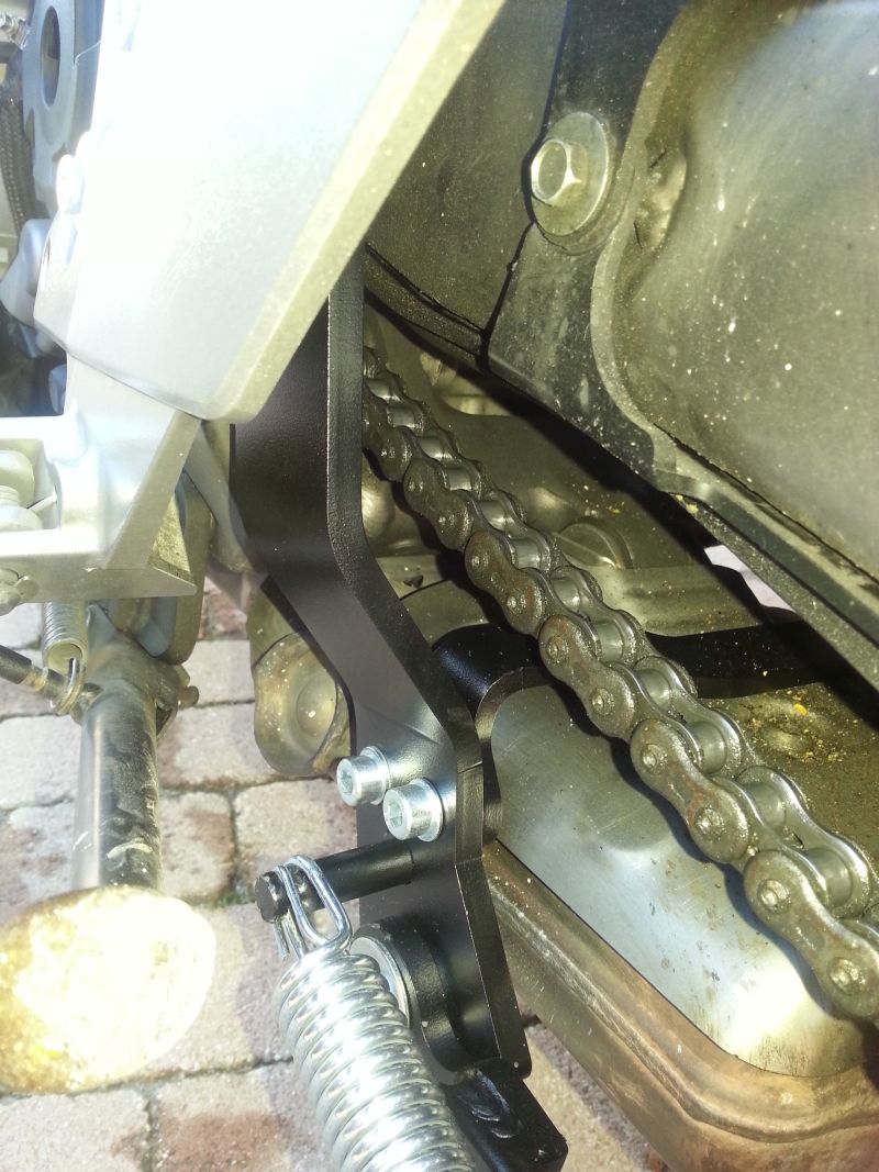

Perdu!!  Eh bien non!! Là elle est sur la béquille, mais dès qu'elle est sur les roues il y a tension de la chaîne par le bras oscillant et ça ne touche pas!!
Citation de: hannibal smith le 19 Novembre 2014 &agrave; 20:56:40
La chaîne touche la, non ???
Citation de: francis83 le 19 Novembre 2014 &agrave; 20:58:30
Bah sauf qu'à la moindre décompression des suspensions (n'importe quel dos d'âne ou trou dans la route, quoi) tu risques de te retrouver avec la chaîne qui frotte. Même si ce n'est que pour de brefs instants de frottement, à ta place je chercherais quand même un moyen de protéger ça (genre avec un morceau de guide chaîne que tu fixes là).  :-\

Installée depuis près d'un an et demi très satisfait pour la stabilité, gène un peu la garde au sol pour l'avoir déjà accrochée lors d'un passage de bordure.
Gros soucis c'est que la barre de renfort se trouvant devant une fois la béquille relevée, se prends tous les cailloux et autre projectiles venant de la roue avant.
Résultat, la peinture s'en va et avec la pluie, ca pisse la rouille.
J'ai démonté, ressoudé un tube inox en avant pour éviter ce phénomène !
