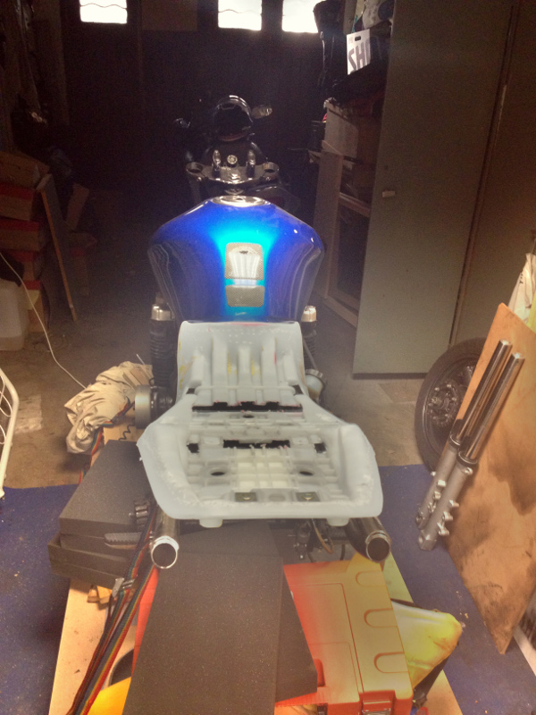

Bon je m'attaque a la selle mais plus compliquer que je le pensais vu la former et position du réservoir. :-\

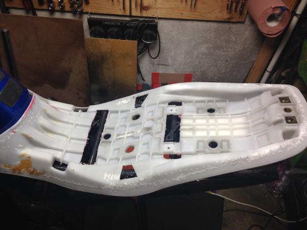

Je comptais sur un truc simple avec une planche en aglo et un peu de mousse mais ça va pas du tout. Le réservoir est trop haut par rapport aux tubes du cadre. Ça aurait été horrible et franchement pas ajusté. Du coup je recycle la selle mais pour faire un truc plus fin et un peu dans l'esprit CR j'ai du pas mal modifier le fond de la selle en supprimant tout les supports plastiques sous la selle (d'où les trous dans le fond) et puis tracer des lignes droites parallèles et symétriques sur une truc complètement difforme (je me demande pourquoi les japonais se sont compliqués la vie pour faire se fond de selle !) et bien c'est pas facile.
Maintenant reste à couper droit  :sifflet:

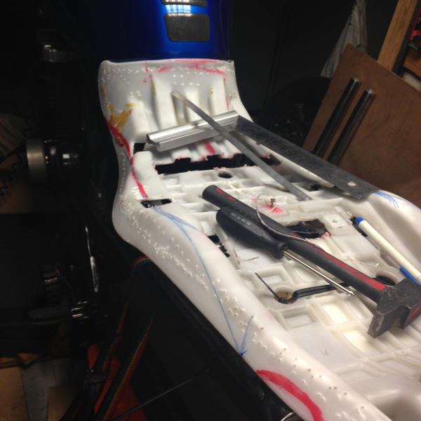

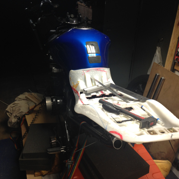

Découpe du fond de selle pour l'affiné :
Et travail sur la mousse pour l'assise avant d'aller voir un sellier pour la faire recouvrir
Ça avance petit a petit, prochaine étape refaire un passage de roue et sous la selle, et support batterie et divers boitier comme le CDI et les relais.

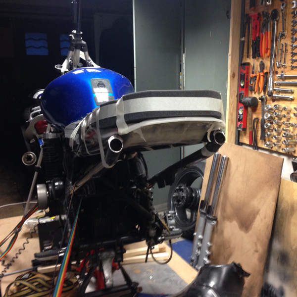

oui en gros, mais je vais voir ce que me dit le sellier, car sur les cotés avants je sais pas ce que ça peut donner une fois recouverte.

La selle ne va pas etre trop relevée vers l'arriere? A moins que tu rehausses au niveau du
Bravo !
j1000
Merci ;)
Je ne vais pas pouvoir descendre beaucoup plus, je vais peut être travailler encore un peu la coque mais il faut que je garde un peu de place pour mettre le feux arrière et le support pour la plaque.
