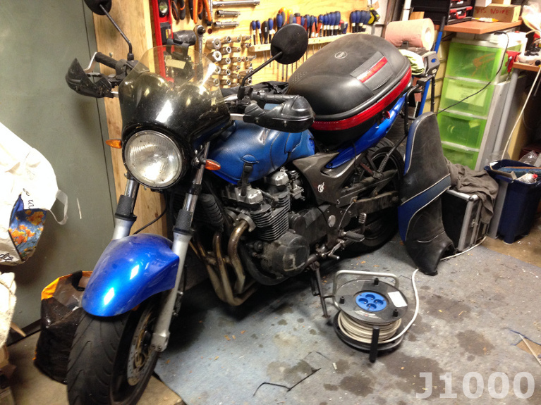

Donc je part d'un mode "utilitaire urbain moche" pour arriver à quelque chose dans le style Café-Racer moins moche  :-D
Avant :
Pour un objectif dans ce style : Je sais c'est pas un Zr7 mais un Zephyr  :sifflet:

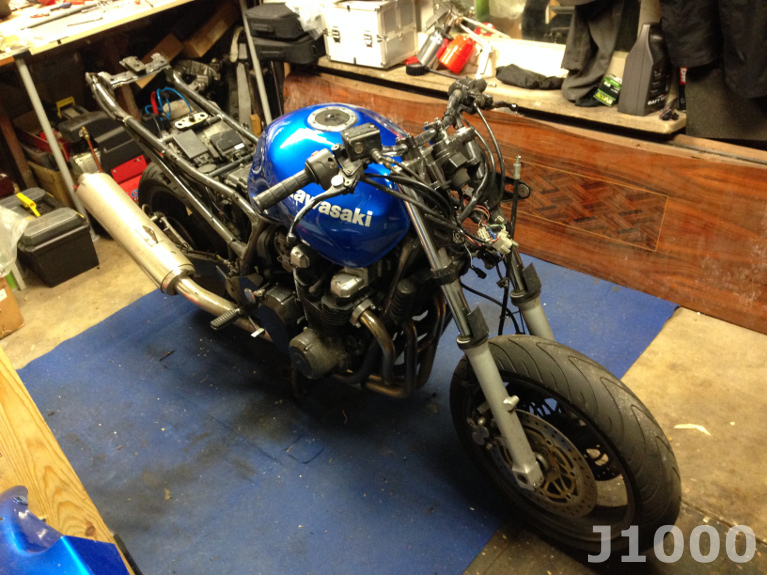

Pour commencer rangement, ajour d'éclairage et mise ne condition pour faire sans trop de bordel.
Puis démontage (trop facile tout le monde sait faire) !

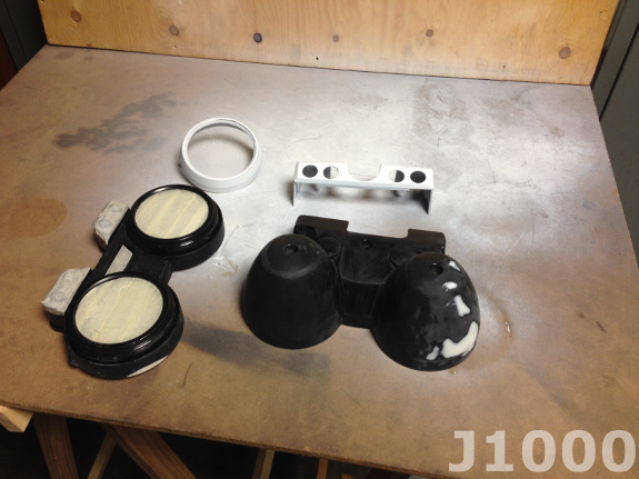

Entre temps je fais un peu de peinture et réparation des compteurs :
J'attends mes LED pour finir le remontage.

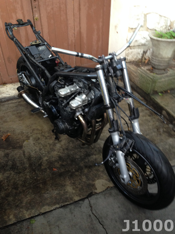

Puis là j'ai continuer le démontage puisqu'on a eu un WE pourrit !
