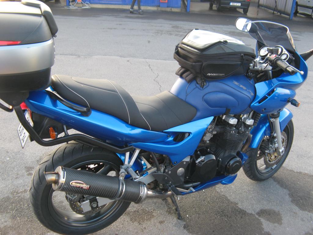

Voici des photos.  :photo: (Excusez le bazar, je m'occupais en même temps de nettoyer/regraisser la chaine, nettoyage général, belgom, un peu de peinture.)
Le topcase est un E33. et si j'ai tout suivi, la platine est une M3 monolock.
Pour résumé, l'objectif est de monter une platine M5 monokey, afin de mettre un topcase supportant jusqu'à 10kg. :-)
Vous voyez assez bien ? :)
D'après ce que j'ai vu les platines M5 ont 2 vis de fixation de chaque côté, la mienne n'en a qu'une de chaque côté. J'imagine que c'est ce qui fait la différence entre monorack F et FZ et le poids supportable respectif de 3 et 10kg. (?)
