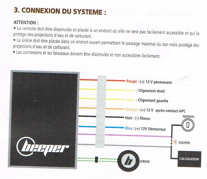

Concernant le branchement, très simple

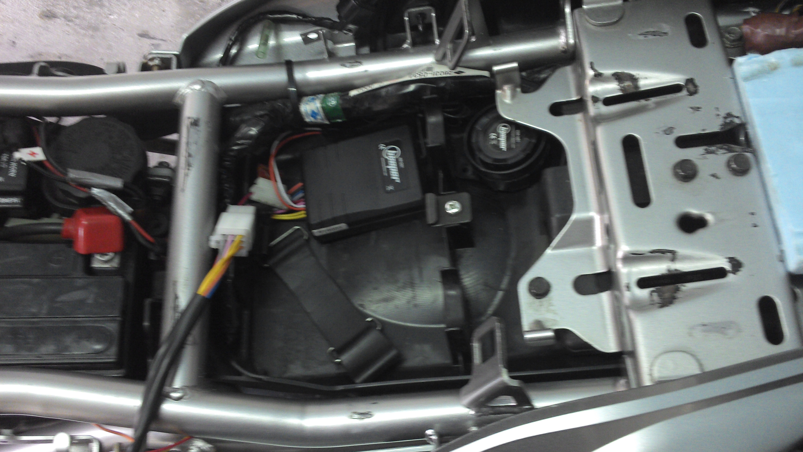

Concernant l'emplacement, il y a de la place sous la trousse à outil pour le boitier alarme (collé au double face sur la coque).. plus haut pour la sirène (toujours collé au double face sur la coque)
La gaine principale (avec tous les fils), je l'ai placé vers la batterie
Les fils rouge et noire directement sur la batterie (en respectant la polarité)
Les fils orange et bleu mis de côté (en les isolant avec du scotch) : le démarrage à distance ne m'interessant pas

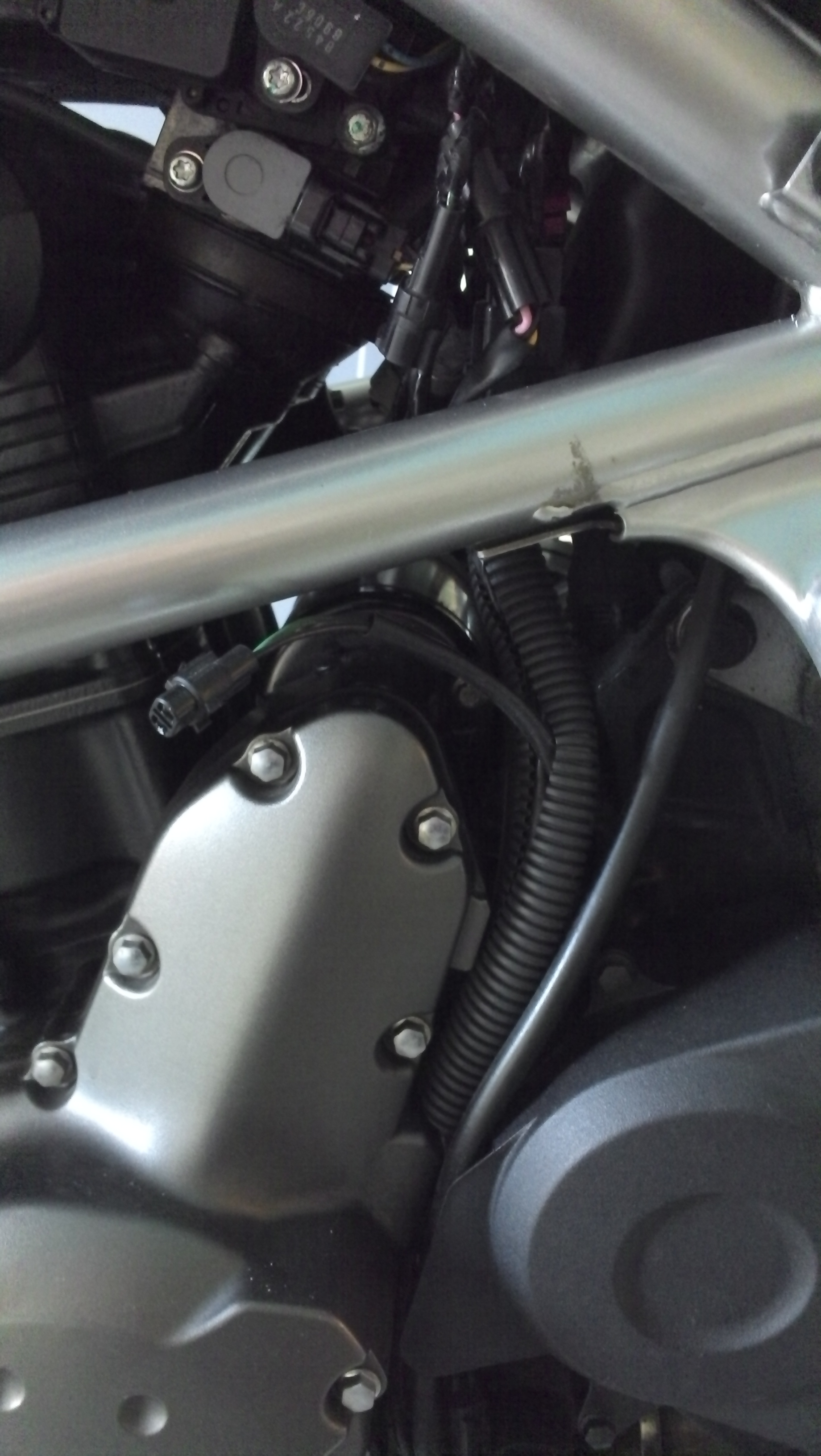

Les fils jaunes ramenés le long du cadre vers l'arrière sur les clignotants droit et gauche (attention à mettre sur le + des clignotants) : ceux ci agissent également sur les clignotants avant.
Pour les fils rose et gris (coupe circuit), j'ai un petit souci.
J'envisageai d'utiliser la sécurité du contacteur de béquille (facile d'accès)
Mais bizarrement le circuit reste ouvert (même alarme en fonction)
J'ai mis un multimètre sur les cables rose et gris et peu importe l'alarme (activé ou non), le courant passe : je soupçonne un relais collé. J'ai même branché le + après contact (fil orange) pensant que celui-ci interagissait sur ce relais coupe circuit mais non... si vous avez d'autres idées, je suis preneur
