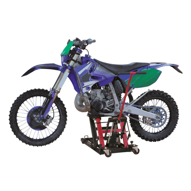

Sinon tu as ça qui est super utile :
Comme chez le mécano ....

Marcdu81
#32
Ca lève la moto entière , tu te retrouves les 2 roues dans le vide .
Mon collègue lève un 1000 GSXR , 680 kg de charge , levage hydraulique, ça coûte dans les 150 € .

Citation de: Marcdu81 le 30 Mars 2020 à 19:59:36
L'idée est plaisante, merci.
Mais sous une 1000SX, je ne vois pas trop sur quoi la moto va prendre appui ... il n'y a que la ligne d'échappement. En terme d'équilibre, ça me semble un peu précaire. Et en terme de masse, la ligne supporterait les 240kg de l'ensemble....
Ca doit mieux convenir à une moto avec un cadre et non un moteur suspendu, même si j'ai bien lu ton com' concernant la gsxr.
Je vais approfondir tout ça ;)

Marcdu81
C'est fait pour tout type de moto , il y a différentes cales qui sont livrées pour que ce soit compatible avec un grand nombre de motos .
