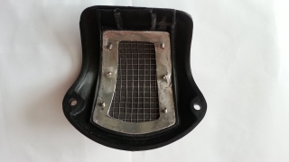

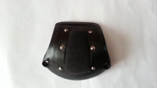

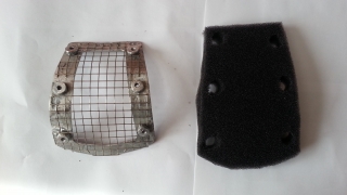

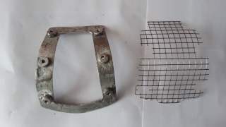

Voilà les dernières modifs :
Kit Perfo 2 = trappe de la boite à air ajourée (home made) + cornet admission alu 54 mm (origine en plastique 45mm) + calculateur avec cartographie spécifique (j'ai réussi à trouver un second calculateur d'origine à 70€ Oo: que j'ai fait reprogrammé par celui qui a mis au point cette cartographie, un ex-usine VOXAN) + pots "libérés" TCS (type mégaphone des vieux Café Racer)
Ce kit n'est pas une "bidouille" comme ça mais il existait et était vendu à l'époque de et par l'usine.
Il est donc éprouvé.
J'ai notamment gagné en souplesse sous 3000 tr. Avant, impossible de descendre sous, je devait souvent joué du sélecteur en ville surtout, maintenant, ça reprend dès 1800 tr. Faut pas en abusé, c'est un bi-cylindre hein, mais c'est plus agréable.
modif de la trappe de la boite à air home made :
