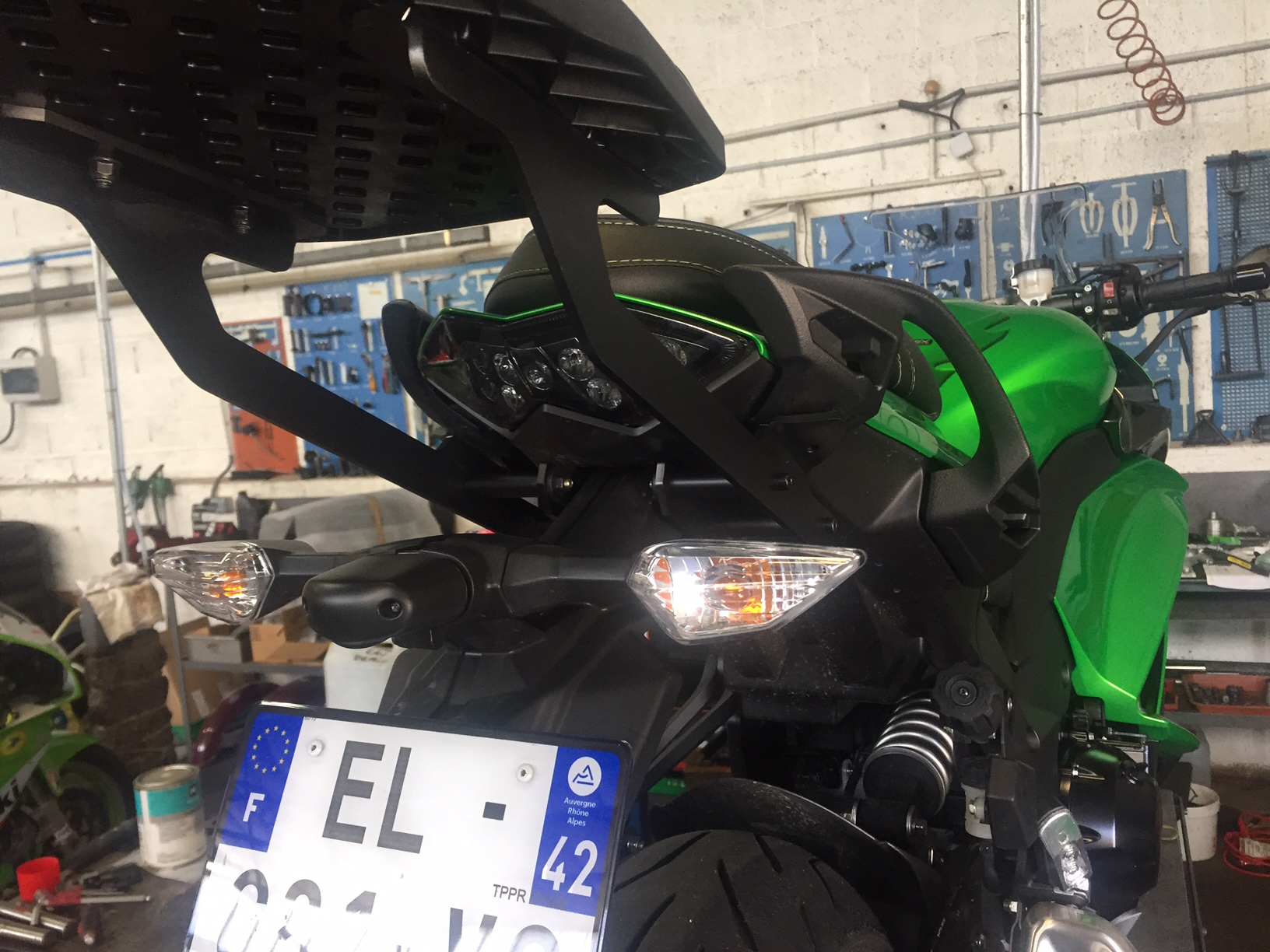

Je viens de recevoir ma Z1000 sx noir modèle 2019 avec pack tourer.
Quelle a été ma surprise lorsque l'on ma dit que le top case kawasaki, enfin son support, n'était pas compatible avec les valises d'origine.
et puis sur une page facebook, je tombe sur une photo d'un Z1000sx avec valise et top case d'origine Kawa.
Je prends contact avec le gars qui a posté la photo et il me donne les coordonnées de son concessionnaire qui travail avec un ferronnier.
Prix du support 300€ plus les frais de port.
Donc, c'est faisable après avoir taraudé 2 diamètres M6 helicoil
Top case commandé et support aussi.
Je vous joins les photos du concessionnaire.

@ mimunac  merci pour cette intéressante info, ci cela ne te dérange pas met donc les coordonnées du concessionnaire et ou du ferronnier cela pourrait être intéressant pour pas mal d'utilisateur du SX qui cherchent une solution "PLUG and PLAY" désolé pour le globish.
