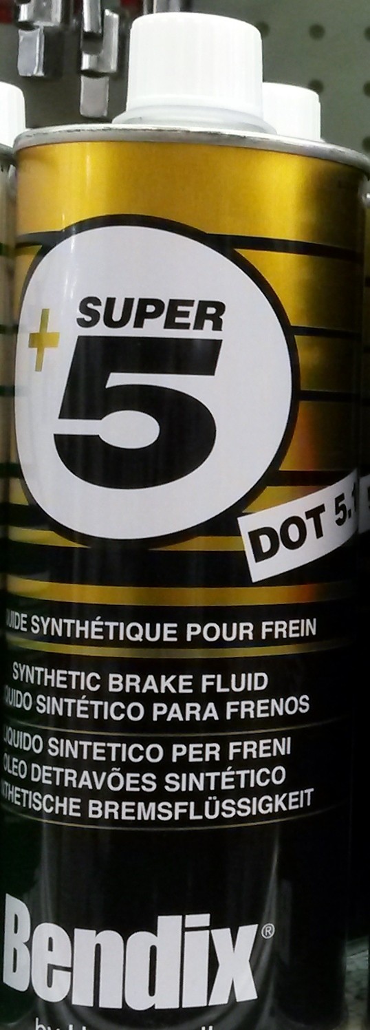

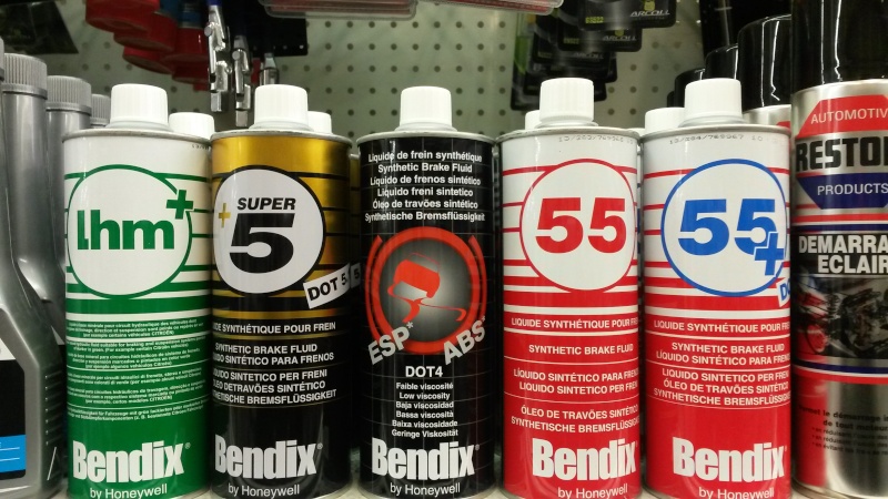

voila j 'arrive a 24 000 km avec ma belle et le livret de constructeur préconise le remplacement du liquide de frein mais le problème le quel choisir  ???
voila ce que j'ai trouvé !!
merci pour vos reponses  ;)

Si tu regarde sur le couvercle de ton bocal de liquide de frein la 'norme' y est notée.
Normalement du DOT 4 (sup à 165°C) ou alors si tu veut un freinage plus endurant (qui à un point d"ébullition plus haut) le DOT5.1 (sup à 180°C).
Avec un petit bidon de 250Ml tu as de quoi faire le changement complet des liquides de freins.
Cordialement Axel

SURTOUT PAS DE DOT5
La norme est marqué sur le couvercle de ton bocal, et ce doit être dot4.
Le dot5 est fait pour fonctionner sur des systèmes de freins bien particuliers. Quand au dot5.1, il tient mieux la température mais tient très mal dans le temps. C'est bien quand on fait de la piste et qu'on purge tous les 4 mois, mais devient dangereux quand on vidange tous les 2 ans.
Bah c'est pas bien quand même !
Sur un Z (ou toute autre moto de série) il faut mettre du dot4.

Tu as raison, si pas d'utilisation intensif du freinage du DOT4 est largement suffisant
