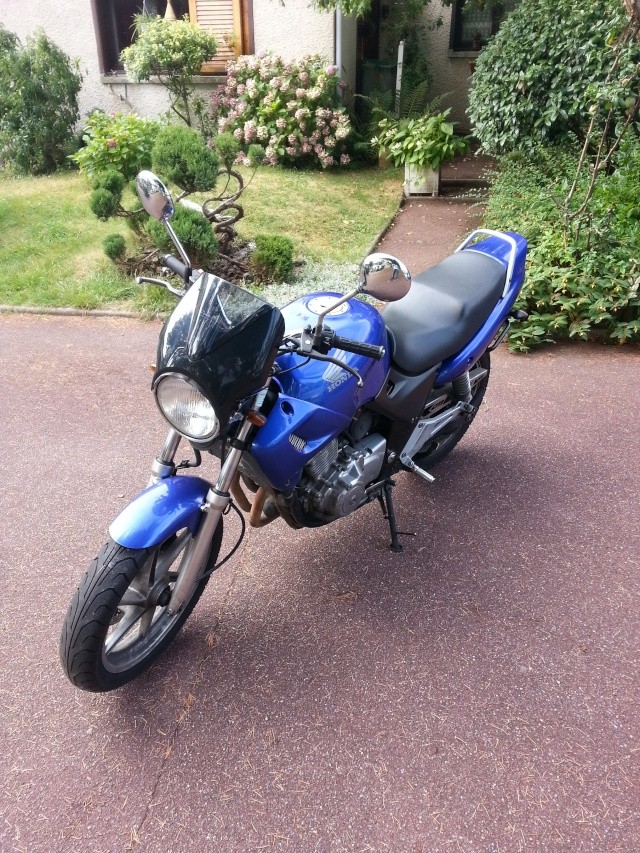

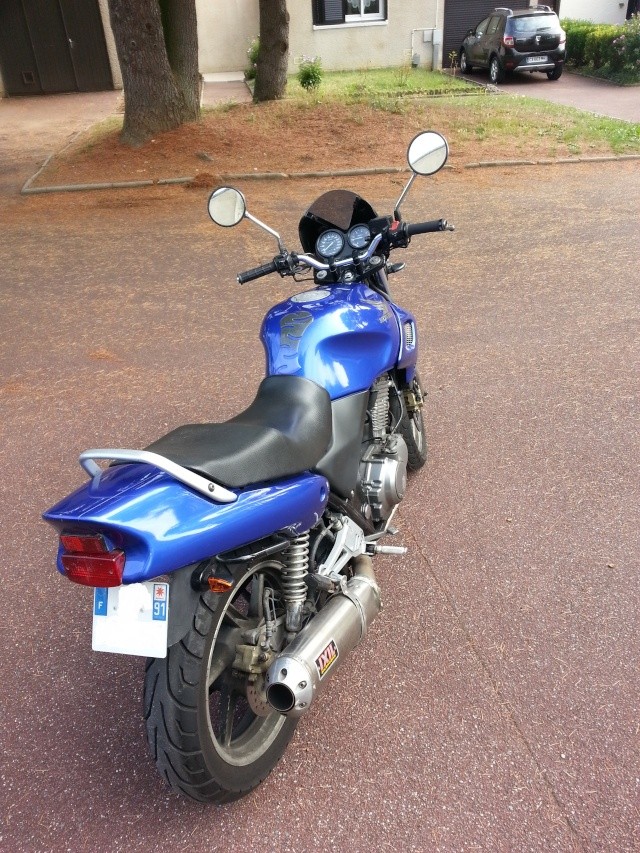

Voilà j'étais à la recherche d'un CB500 PC32 pour ma femme.
Voici les photos de la moto lors de l'achat :
Le CB dans son nouveau nid douillé, et accompagné.
