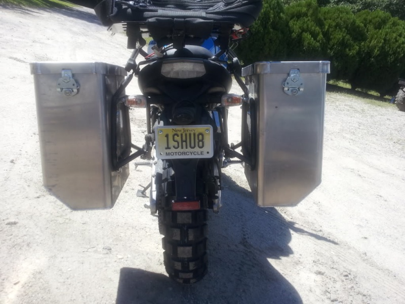

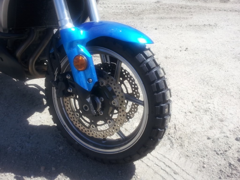

Vu sur  http://www.kawasakiversys.com/forums/showthread.php?t=11080&page=7
Le maintenant connu 120/70 B 17 M/C 58Q TL M+S Référence  02 00 023 à l'avant :
A l'arrière, d'après notre ami ricain, ce serait un 180/55-17 qui serait vendu sous la référence 180/60 B 17 M/C 73Q TL M+S : ???
Le TKC 80 en 180/55 B 17 M/C 73Q TL M+S Référence 02 00 024 est pourtant préconisé pour des jantes de 5.50" ou 6.00" et le 150/70 B 17 M/C 69Q TL M+S Référence 02 47 142 pour les jantes de 4.00", 4.25" ou 4.50" - Cette dernière largeur est celle de la Versys 650  mais l'indice de charge parait un peu faible à l'arrière chargé  en duo :-[  -> A voir... lorsque j'aurais consommé mon Sportmax ;)
