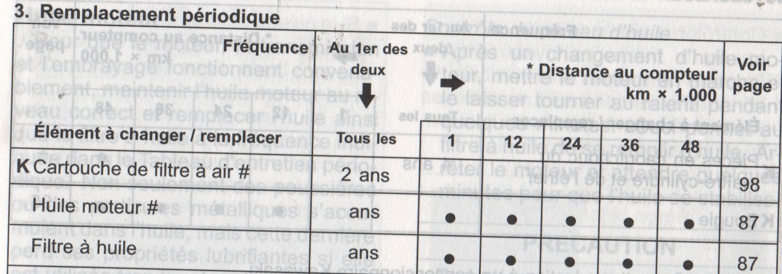

Kawasaki préconise dans le manuel d'utilisateur une vidange tout les 12 000 km. Argument commercial ou pas, je suis pas là pour discuter de ça. Vous faites comme vous voulez personnellement avec un petit 2 litres d'huile faire 12 000 km ça me parait énorme, je vidangerai tout les 6 000 km si j'avais cette moto ;). Ceci n'engage que moi.

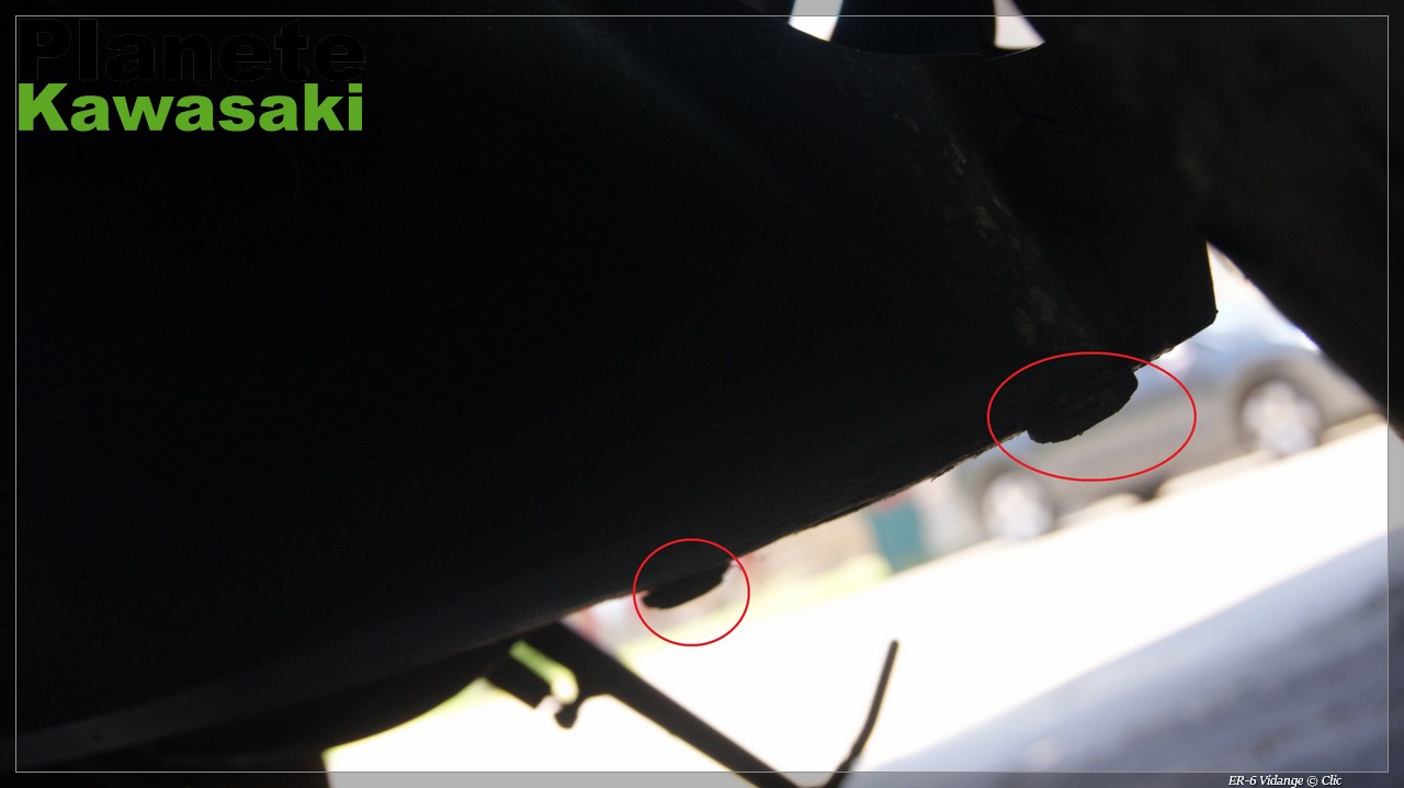

On prend le tournevis plat et on fait sauter les 3 clips du bas de carénage :

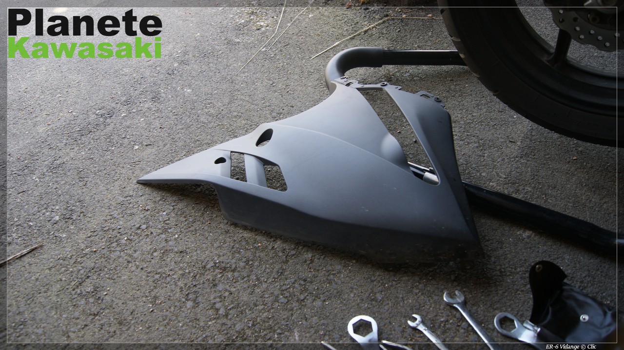

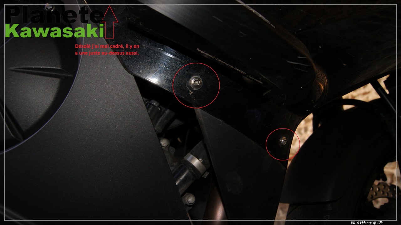

Ensuite on retire les BTR qui tiennent le bas de carénage côté droit : il y en a trois de petite taille (du 4 je dirai je ne sais pu) et une un peu plus grande (du 6 sûrement) vers la platine repose pied.
On arrive donc à ça après avoir un peu joué délicatement avec les fixations en plastique et on met de côté le bas de carénage pour éviter qu'il nous gène et soit plein d'huile :

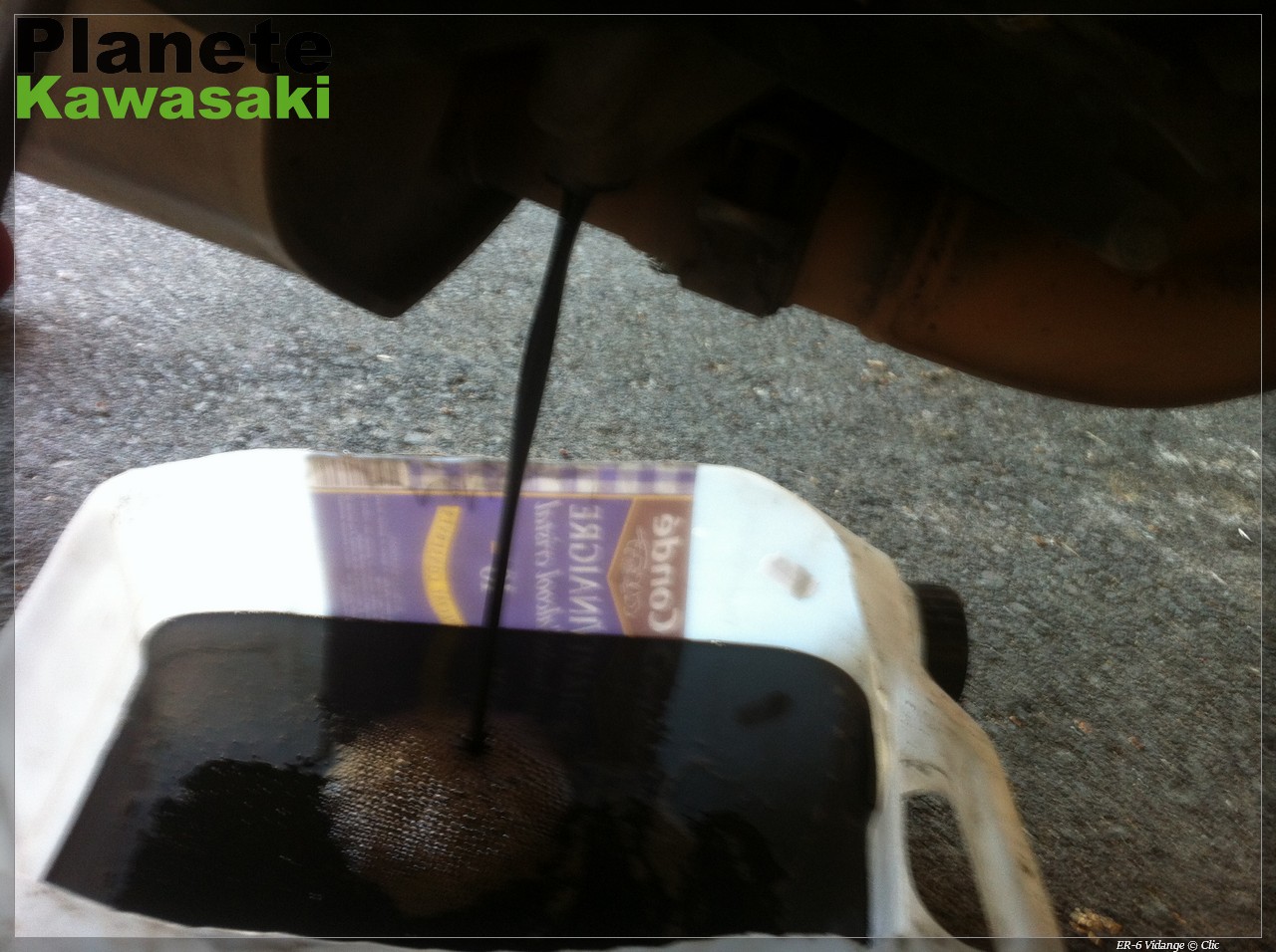

On coupe le moulbif et on prend notre clé de 17 pour retirer le bouchon de vidange. On laisse couler dans la bassine d'huile.
On attend bien. Quand ça coule presque pu on peut retirer le filtre avec la clé à filtre (j'avais les mains trop dégueulasse pour faire une photo et on en a assez chier parce que Monsieur n'avait pas de clé à filtre on a taxé un garage peugeot <D).

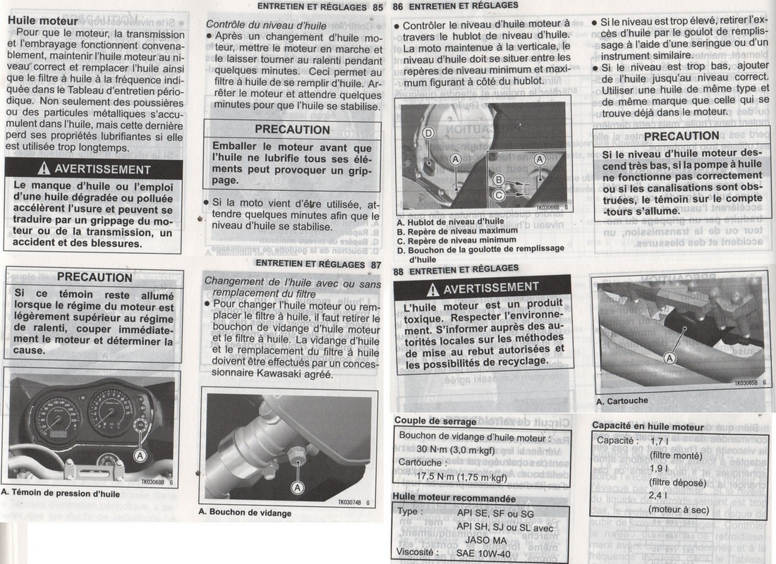

Ensuite on huile le joint du nouveau filtre, on le vis à la main. On met le nouveau joint sur la vis de vidange et on la remet en approchant gentillement à la main, puis en serrant d'un quart de tour à la clé ;) . On met 2,5 litres d'huile (2,4 précisément d'après le manuel utilisateur) à l'aide d'un entonnoir (entre min et max. On remet tout en place (pas de difficulté particulière). On roule :-D

Bonjour.  Faut quoi comme coupe de serrage pour le filtre
