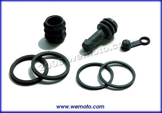

Un petit conseil, redémonte tes pistons et commande ces joints:
http://www.wemoto.fr/bikes/kawasaki/zr-7_zr_750_f1/99-00/picture/piston_seal_and_dust_seal_front_brake/
Prends en 4 et en remontant tu librifie bien avec du liquide de frein.
redploplop
BOn demain matin je renlève les 3 pistons je lubrifie avec du liquide frein je les remets, ensuite je remonte le tout sans faire attention à l'allignement des trous  :sifflet: puis je cale la planche en bois pour tenter de faire sortir le dernier piston ... ?! C'est ça ?!
Par contre je pense que les joints vont bien mais pas les petits cache poussière qui ressemble à ça :  http://images.wemoto.com/full/BRAKE_CALIPER_SEAL_KIT/10003496.jpg ( les petits anneaux en bas de la photo) sont mort, où puis trouver ça sur le net vous savez ???
