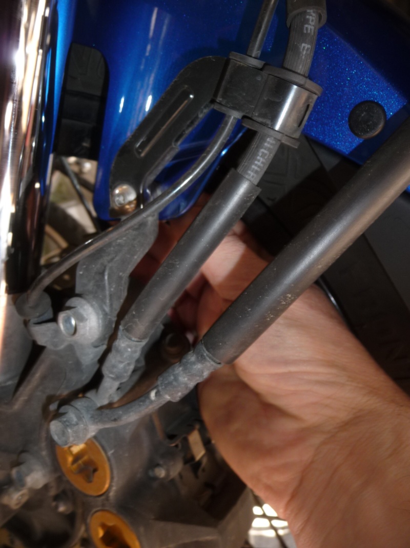

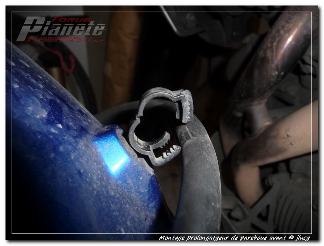

Avec un petit tournevis, il faut défaire l'attache qui maintien la durite de frein (sur la partie arrière du garde boue)
Veiller à ne pas abimer l'attache et la durite.
Ce gros plan montre le double crantage.

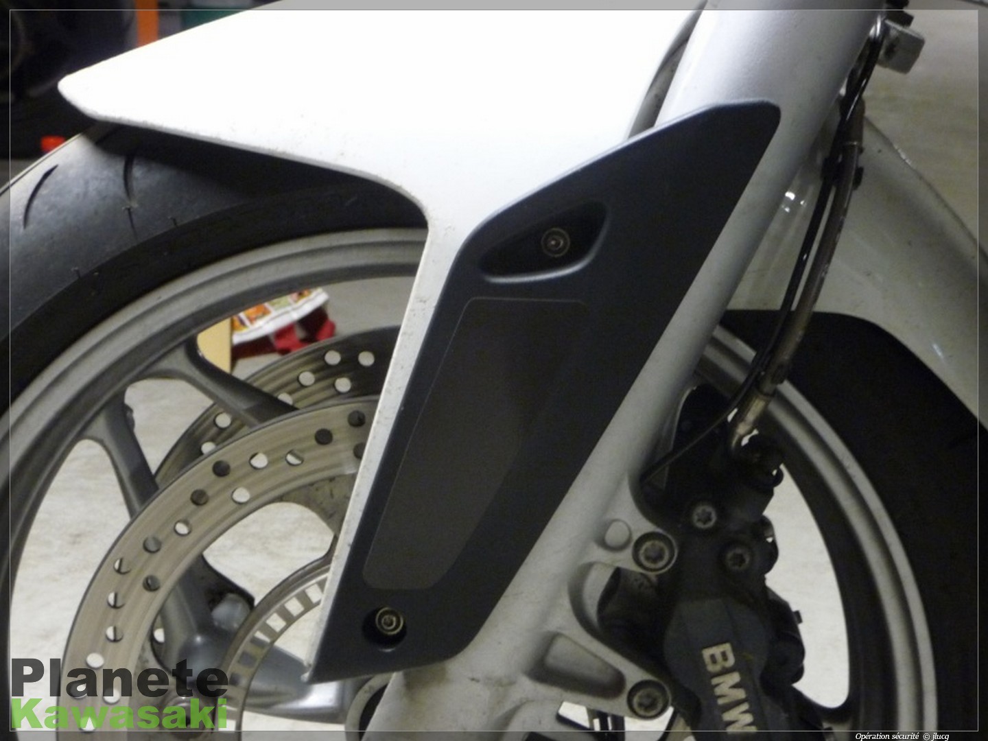

Le prolongateur de garde boue acheté chez notre partenaire Tripmania avec la remise qui va bien.
Il faut en premier lieu faire un montage à blanc, c'est à dire, s'exercer à manipuler et bien positionner le prolongateur dans le prolongement du garde boue.
Une fois que le positionnement est assimilé, on peut retirer la protection des scotchs et réaliser le montage définitif

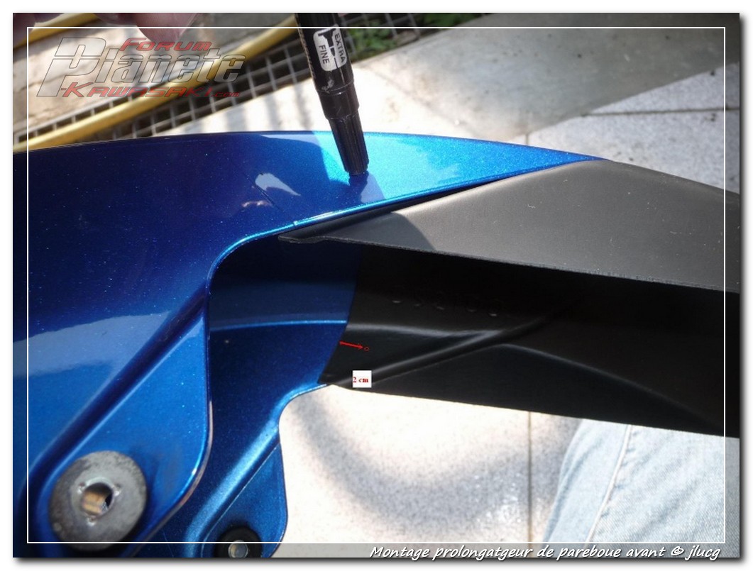

Il faut maintenant choisir l'emplacement futur des rivets (j'en ai mis 4)
Attention s'assurer lors du marquage au feutre que le trou dans le prolongateur sera au moins à 2 centimètres des bords
2 trous coté gauche (et 2 autres coté droit...)

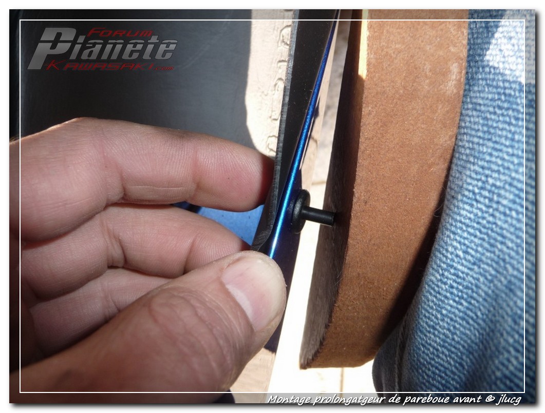

Perçage, attention de ne pas ripper (faire déraper le foret et rayer le GB).
Je vous conseille un premier trou avec un foret de 2,5mm, puis un deuxième passage avec un foret de 4.5mm, puis un dernier passage avec le foret correspondant au diamètre des rivets
Attention lorsque le foret traverse le garde boue à ne pas avoir vos doigts derrière...

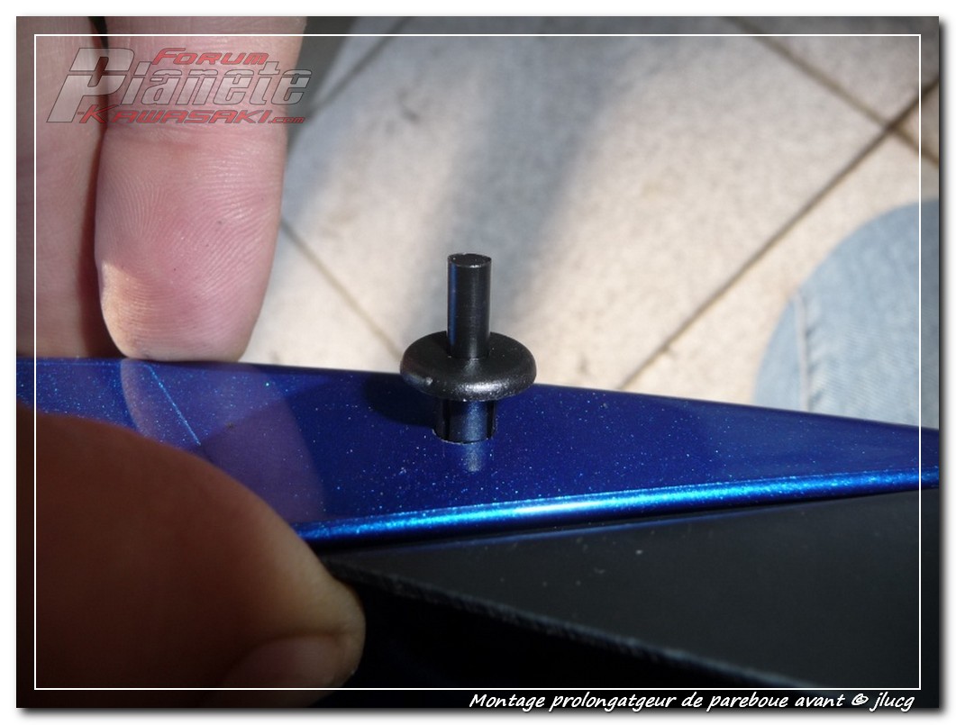

Mise en place des rivets avec poussoir.
On positionne le rivet
on l'enfonce
on utilise une petite cale en bois pour enfoncer le piston
Vue de l'intérieur
Pour le remontage on passe par l'avant de la moto
On ne sert les vis que lorsque les 6 ont été montées
ici vis arrière avec écrou
remettre la durite en place
Résultat final
