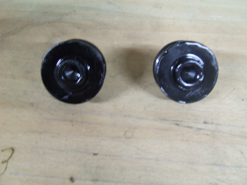

voila fabrication des diabolos et des support en v a jour

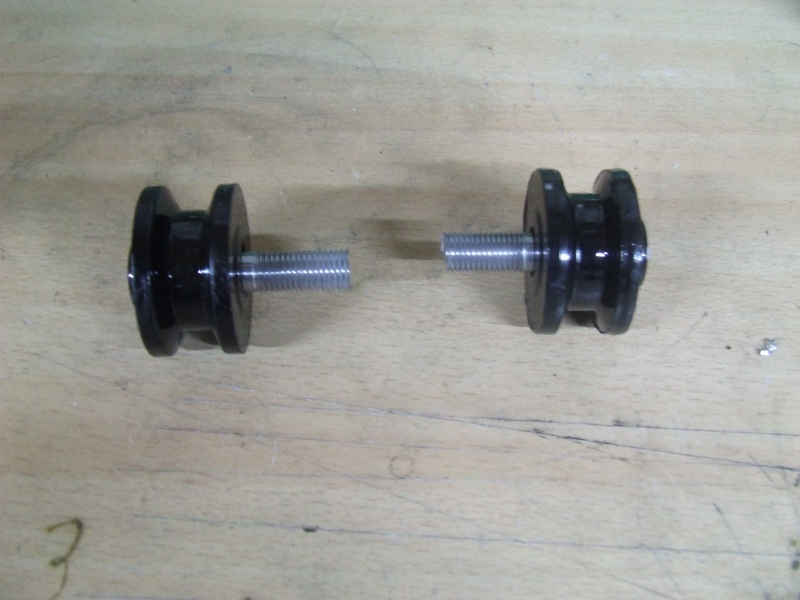

pour les diabolos j ai recuperer au boulot deux petites poulies en teflon et j 'ai fait refaire par un tourneur un vis chc m12 refileter a 10 au pas de 125

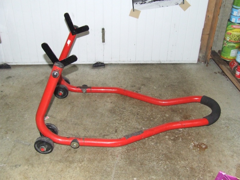

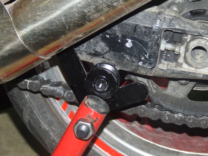

pour les v sur la bequille j'ai decouper 2 equerres dans une tole de 5 mm puis souder deux vis hc m14 puis vissé sur la bequille
voila ce que ça donne
