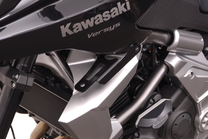

je me pose la question de l'emplacement,
sur les pares carters j'ai peur que ce soit trop bas / exposé au projection de gravillons...
éventuellement reprendre l'idée des fixation style sw motech:
sur la photo c'est un modele 2010, l'idée reste la meme,
ou:
http://ixtem-moto.com/Pinces-de-fixation-22mm-pour-phares-SW-Motech-HAWK-noir_p108254.html
je n'ai pas les antibrouillards sw motech, mes pas de soucis tout s'adapte et proprement ;-)   ^^
ci vous avez des idées d'emplacement ou l'on a un bon faisceau, + antibrouillard protégé des gravillons / chute,
merci de me le faire savoir  0(0 :)

il te faudrait un truc qui ressemble aux brides de guidon, pas sur Versys mais sur les motos classiques au diamètre adequat. Je pense que le guidon est plus gros que le pare carter, à vérifier. ???
kent to kill
je pense me me fixé sur le devant des pare carter, solution la plus simple, de plus les antibrouillards seront bas, ce qui est mieux pour ne pas eblouir, tout est limitant le risque de projection de gravillons de la roue ou autre  :)
j'ai passé commande de ces pinces, et d'un interrupteur au guidon, j'attends tout ca  :-[
la levrette aussi...! :-D
Ok on attend les photos du montage alors  :biggrin:
