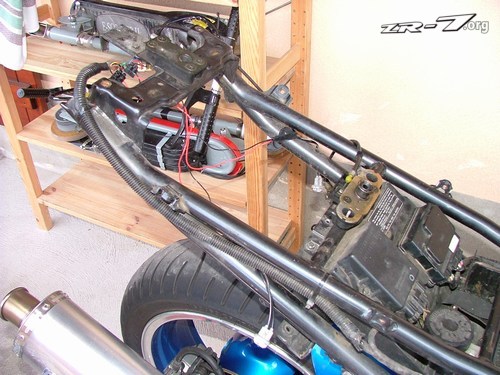

De mémoire, il y a deux loquets sous la selle qui sont toutes les deux actionnées par le même verrou; le premier à peu près au niveau de la serrure et le deuxième complètement à l'arrière de la selle. Les deux sont visibles sur cette image:
Mais pour ouvrir, c'est comme t'a dit CPG: faut soulever un peu avant de tirer vers l'arrière, parce qu'un crochet (plastique) vient s'enficher sous le réservoir. ;)
