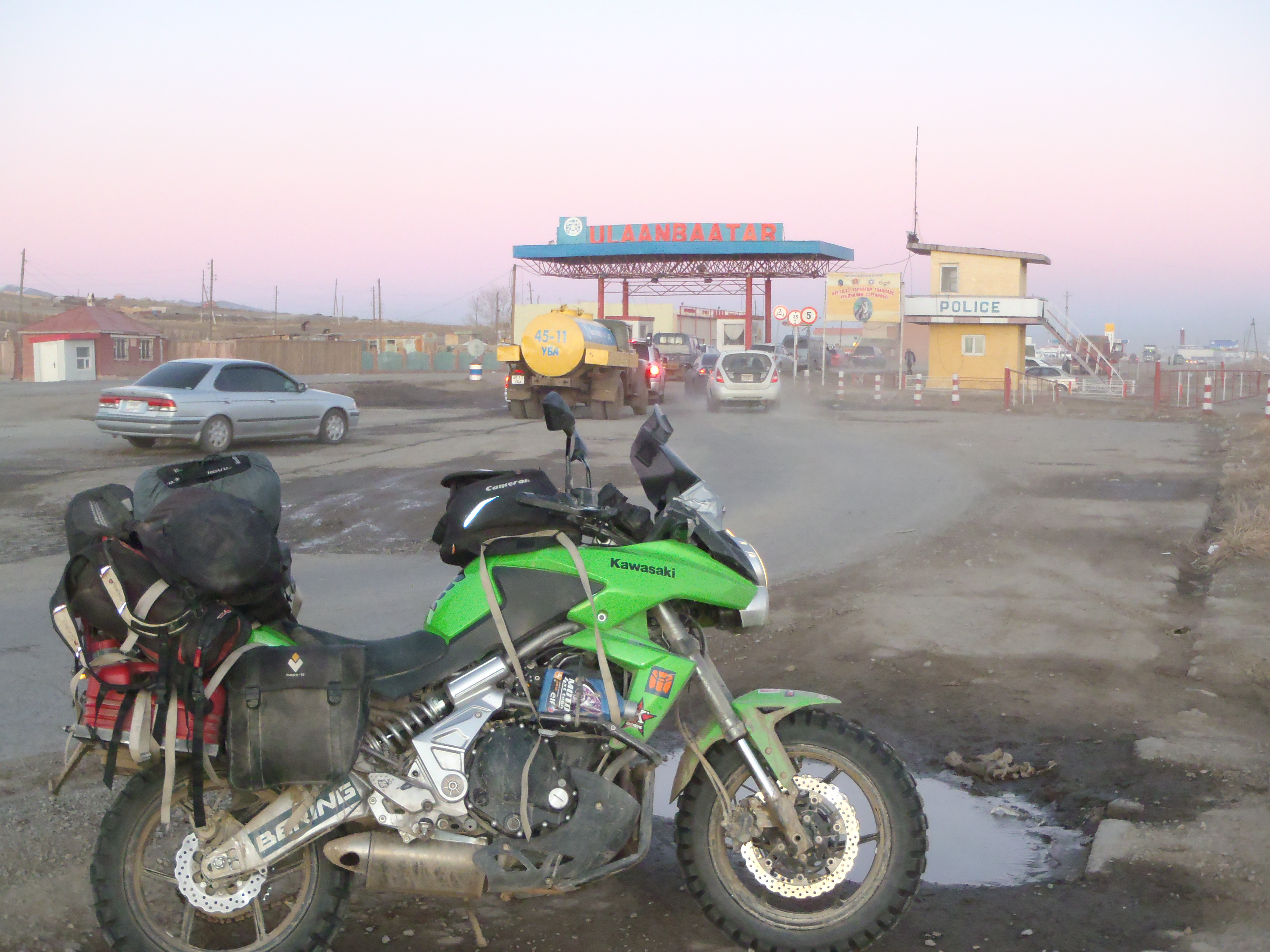

Mon choix c'est porté sur le Pirelli Scorpion Trail Front 120/70 ZR17 TL 58W M/C - 116.70 euros chez www.123pneus.com en juin dernier - le même que celui qui équipe la Ducati Multistrada 1200 et la 1000 Versys
Bonne pioche pour mon usage :
macdugels
Je sais aussi que certains montent des Continental TKC80 et que bien souvent ils mettent la même taille à l'avant et à l'arrière. Il suffirait de lever le garde-boue avant et ça a l'air de bien le faire... mais la, c'est un choix extrême !
En tout cas rien de tel pour faire du hors piste :)

Il y a parfois plus à faire - Pour avoir fait dans le passé pas mal de tout-terrain avec des trails, changer de pneumatiques doit inciter à préparer et/ou changer de suspensions avec un compromis qui n'est pas facile à trouver pour une machine lourde. Je m'explique :
1/ des pneus tout-terrain réclament des suspensions plus souples pour garder un bon ressenti de leur adhérence
2/ des pneus tout-terrain incitent à rouler plus vite avec le risque de talonner les suspensions et/ou le cadre au sol - J'ai un souvenir ému de la fois où j'ai TOUT talonné (suspension et sabot moteur) dans une compression à roulant à bonne vitesse sur mon XT  Oo:
NB : penser ausi à rallonger la béquille car les pneus sont plus hauts - C'est l'occasion de l'équiper d'une plaque d'appui plus large pour plus de stabilité sur les sols meubles
