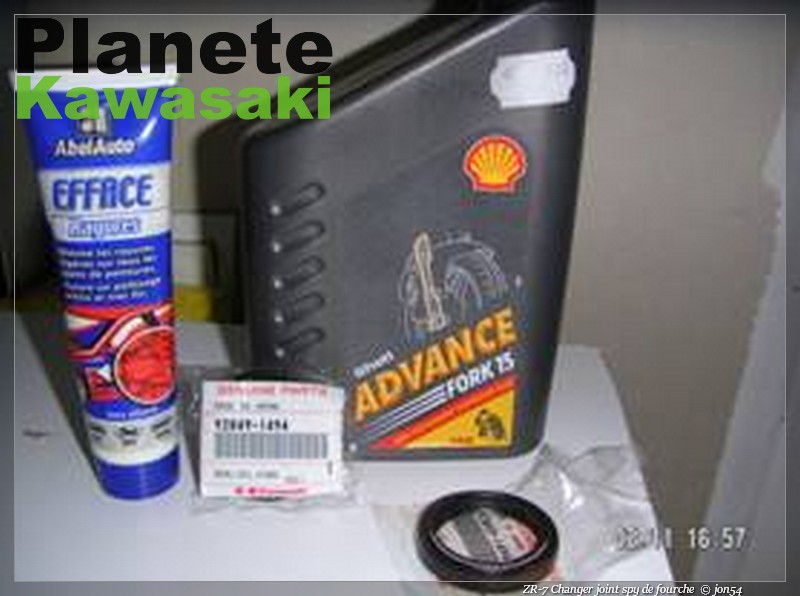

Voila ce que j ai utilisé

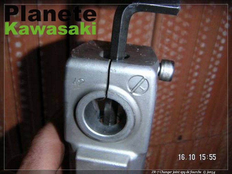

   Retourner le fourreau et dévisser la vis six pans creux à l'aide d'une clé allen .
Si cela ne venait pas, il n'y a malheureusement pas trente six solutions (  j ai été confronté pour le 2em tube a ce  problème elle tourne dans le vide), seule une clé a choc disponible chez votre concessionnaire ou chez un mécano en viendra à bout.
Une fois la vis desserrée, il faut faire attention de bien retenir  la cartouche

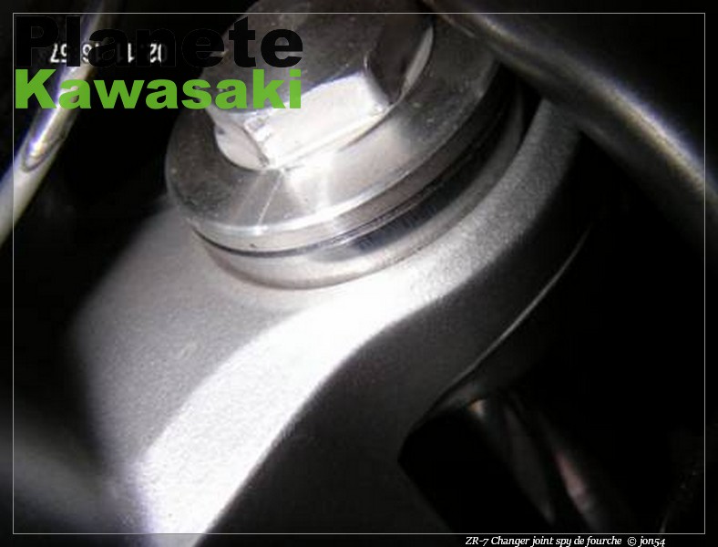

   Régler l'assiette désirée en remontant le tube de fourche dans les tés et le demi-guidon d'autant de mm désire ( dans mon cas 5mm  ).
