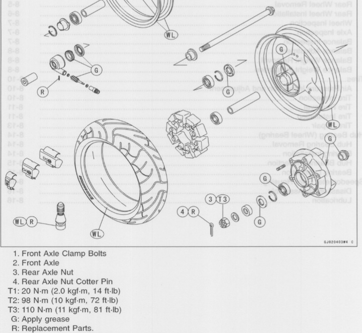

j'ai démonter ma roue et n'arrive plus à la remettre en place car pas mal de piéces sont tombées sans que j'ai pu connaitre leur emplacement exacte et la revue technique me donne pas assez d'explication sur le remontage
aucune vue avec les piéces et le bras oscillant
merci à ceux qui savent car là je sais plus

Bon voila, moi aussi je galere à remettre la roue !
Quand j'arrive à enfiler l'axe danhs la roue, impossible de la rentrer si ce n'est en tapant au marteau sur l'axe.
Pourtant quand la roue est au sol l'axe rentre aisément.
De plus une entretoise (la piece 7 dans la RTM) doit aller entre la couronne et le bras, pourtant j'ai l'impression que y'a pas la place !
Ca rend fou  0(0 :-D Des astuces peut etre ?

Bon voila, j'ai réussi à remettre la roue arriere !  :-D
Mais ... il me reste une piece sur les bras  :(
C'est cette piece qui me reste, c'est bien l'entretoise qui se met sur l'axe du coté de la couronne ?
Pourtant la on peut voir que y'a absolument pas la place. Pourtant la roue est collé au maximlum à droite ! Du coup j'ai du jeu, la roue bouge de gauche à droite
Je sais pas du tout coment faire, je commence à manquer de moto :d
Et pourtant la roue avant a été du gateau !
Effectivement c'est une entretoise qui te reste sur les bras. Il faut à tout prix la remettre.
Ne t'inquiète pas pour la place restante: l'entretoise s'encastre dans la roue, donc tu auras la place. De toute façon c'est de là qu'elle vient donc il n'y a pas de raison qu'elle ne rentre plus.
Et à part ça, à ta place je nettoyerais un peu mon bras oscillant; c'est pas souvent qu'il est aussi accessible que quand on retire la roue donc autant en profiter pour le briquer un peu. ;)
heu selon l'eclaté a HW, elle va coté disque...
enfin je dis ca je dis rien hein...
le petit diametre rentre dans la roue pour venir s'appuyer sur le roulement

Citation de: KFS-1 le 11 Juillet 2012 &agrave; 15:35:03
Exactement ! En fait comme tu dis, l'entretoise qui me restait rentrait dans le roulement coté disque ! Et non coté chaine. Je n'y serai jamais arrivé sans mon voisin qui passe par la et qui mpe dit "mais c'est normal, c'est de l'autre coté qu'elle va  :sifflet:" ou alors avant que je remonte lire ton message :)
Donc finalement j'ai réussi après moulte galere ! En tout cas merci à vous ;)
