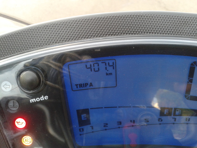

Sur les retomber que j'ai pu voir des gens accroître leurs autonomie de façon dingue passer de 280 km a 410 km en mode chameau et écolo ^^
preuve a l'appui :
le jour ou je vois ça sur ma moto, je serai super heureux mdr ! j'arrive difficilement a 250km ...
quoi 407 ou 410 km ? un plein??? heu non non à moins de rouler a 90km/h mais là je ne peux pas me prononcer    :-D

si si véridique la demoiselle en question roule avec son homme en z1000sx ... et arrive a avoir ça elle roule souvent en 6éme le plus souvent possible, le poids doit y jouer également (53 kilos) ... après j'ai un pote motard qui avec un fz6 fait 410 bornes alors que le même modèle chez une connaissance dépasse pas les 280 ...

 400 bornes  Oo: pourquoi pas, ca fait 3.7l/100km, c'est largement faisable sachant que la er6f detient un record ...
Mon record avec le zr7s c'est 3.8l/100km et à comparo dans les meme conditions, ma er6f consomme moins que mon zr7s après plusieurs tests ...
Aujourd'hui j'ai fait 4.34l/100km sans faire attention du tout et même avec quelques pointes .

ben elle roule aux vitesses legales ..
  depuis les tuyaux mis il est vrai que j'ai remarque , quand je me barre au perthus , je mets moins d'essence qu'avant mais je roule entre 90 - 140 km/h  ..
à 90 je me ferais chier, je prends la caisse là !!! Oo:
