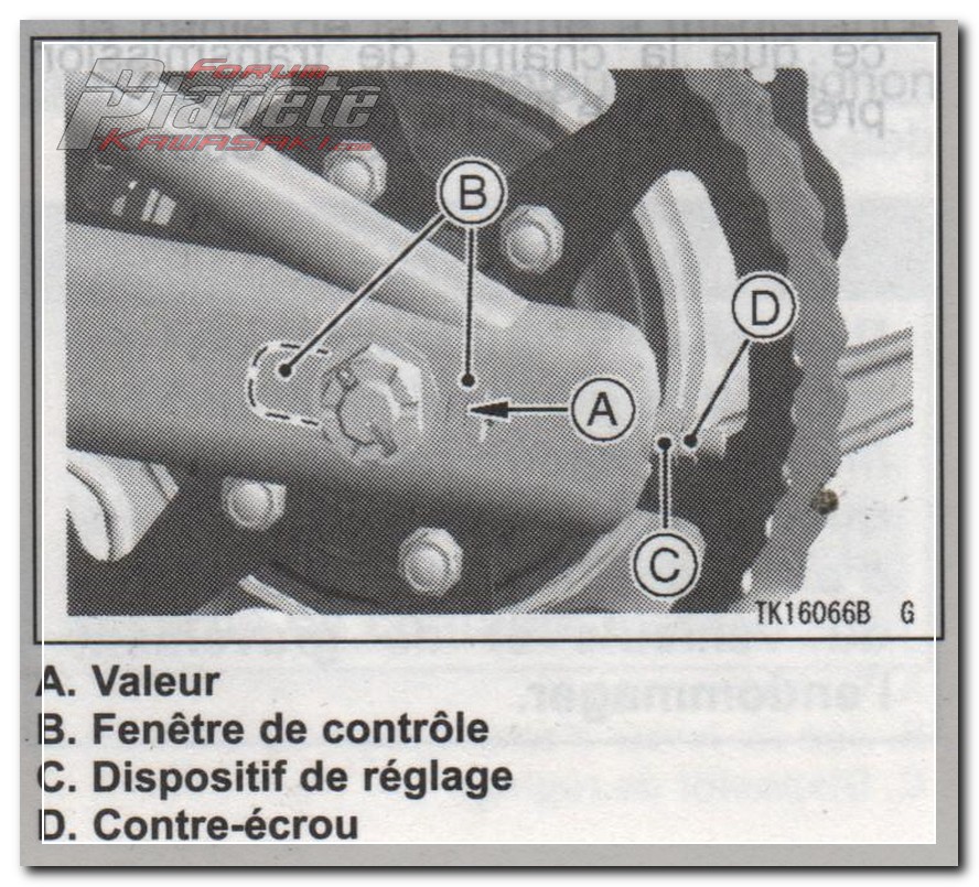

Chaine de Transmission
Contrôle de la flèche de la chaîne :
Mettre la moto sur béquille latérale
Tourner la roue arrière pour trouver la position à laquelle la chaîne est la plus tendue et mesurer la flèche maximale de la chaîne en tirant vers le haut et en poussant vers le bas la partie de la chaîne à mi-distance entre le pignon moteur et le pignon de roue arrière
La flèche doit être entre 30 et 40 mm
-Réglage de la chaîne :
Desserrer les contre-écrous des dispositifs de réglage de chaîne gauche et droit
Retirer la goupille fendue et desserrer l'écrou d'axe arrière
Si la chaîne est trop lâche > serrer
Si la chaîne est trop tendue > desserrer
Voir la notice pour des réglages plus avancés comme l'alignement de la chaîne et de la roue ,le changement de goupille et le contrôle d'usure de la chaîne
Fréquence de contrôle

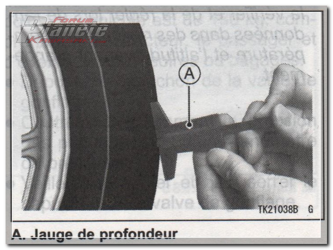

Pneus
1-Mesurer la pression lorsque les pneus sont froids à l'aide d'un manomètre en enlevant le capuchon de la valve de gonflage
2-Mesurer la profondeur des scultures à l'aide d'une jauge de profondeur
Monte D'origine (sans chambre) :
Attention ! :
Monter de pneus de même marque sur chacune des roues
Des pneus neufs doivent être rodés pendant 160Km  sous peine de risquer de glisser avec.
