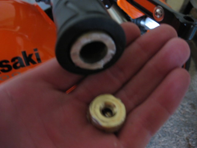

Voici mes embouts de guidon initiaux (deja bonbon à retirer mais passons ...):

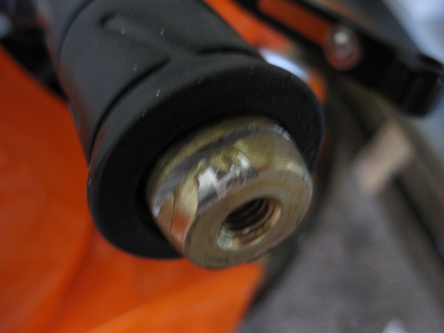

Voilà sur quoi je tombe après démontage    : (hum j'crois que ça va pas aller ...)
Vous vous en êtes doutés, après réflexion, j'ai remarqué qu'en fait il s'agissait d'un adaptateur qui était soudé sur le bout du guidon afin de mettre ces mochetés noires !
Me voici donc parti à scier tout ça, et après quelques gouttes de sueur, TADIN !!!!!!!!!!!!!!!!!! :

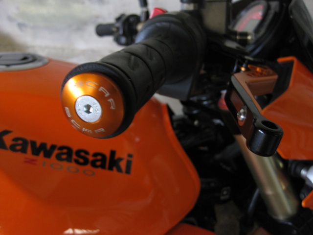

Plus qu'à monter mes petits "bijoux" :

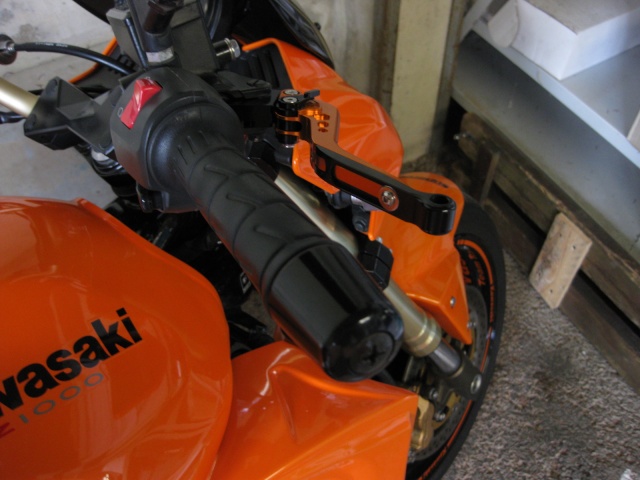

Idem de l'autre côté ;)

Réponse #8 le: 30 juillet 2012 à 23:22:30
Vraiment beau ces embouts  :-*
