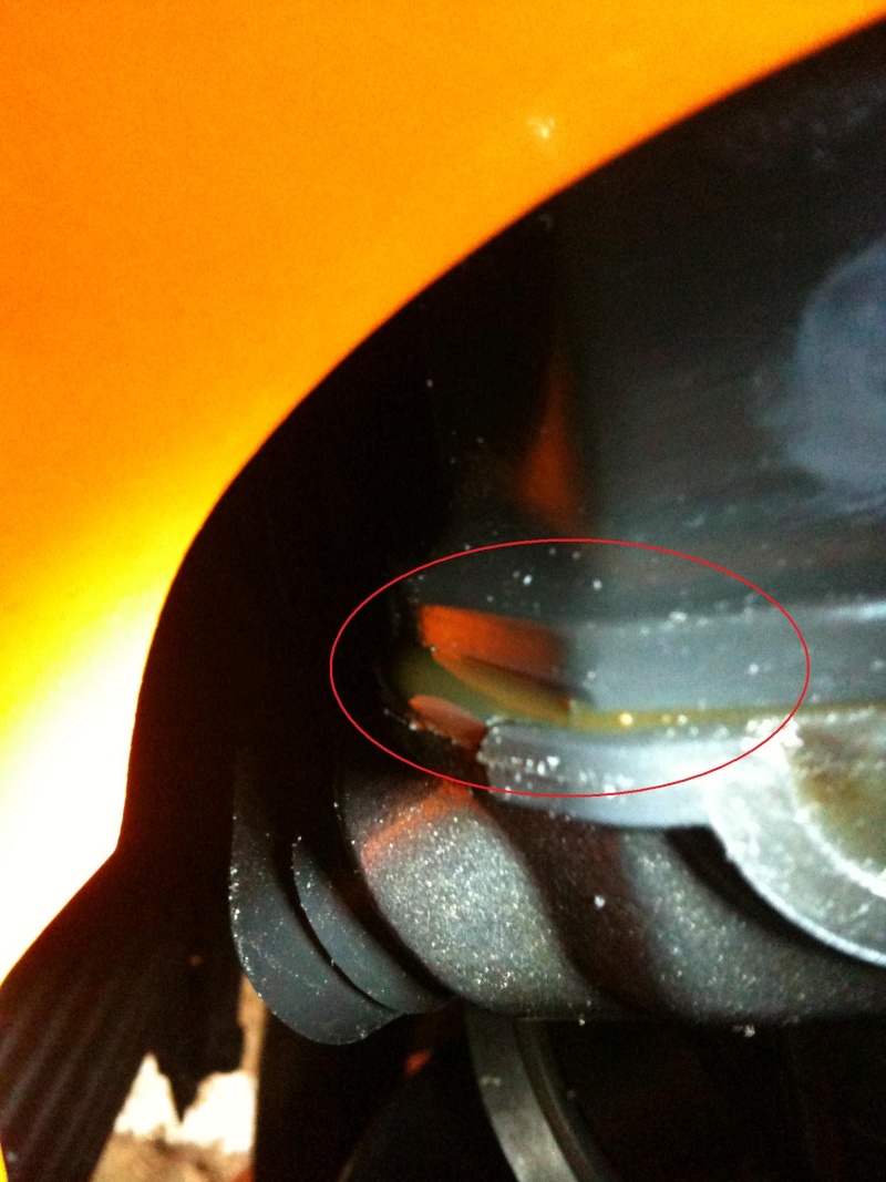

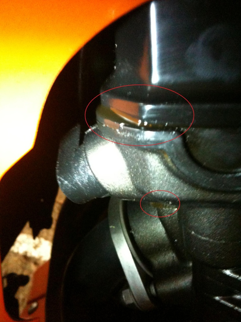

Bonjour à tous !
En pensant à côté de ma moto ce midi, je me suis penché sur le moteur et j'ai vu que de l'huile suintait sur le haut du bloc moteur  Oo: Oo: Oo: Oo: Oo: Oo:
De quoi ça vient ? Comment y remédier ? Est ce que ça coute cher ?
Ce qui est bizarre c'est que la moto sort de révision il y a moins d'un mois !
Voici les photos :
Help me please !

Rien de très grave apparemment.
Retourne là où tu as fait la révision et montre leur le souci. A eux de corriger le tir gratos.
Surveilles ton niveau d'huile, mais ça serait étonnant que tu perdes beaucoup d'huile.
Tu as été où ? Chez Kawa à bieville beuville ?
cyrille76
Si je me trompe pas le bloc moteur du 1000 est le même que le 750.
Je sais que c'est une maladie sur 750 donc dans la logique pareil pour le 1000.
Ce n'est pas grave car tu ne perdras jamais beaucoup d'huile. Kilométrage? Garantie?
Sinon c'est le joint de cache culbuteur à changer.
KFS pourra surement confirmer.

Alors le problème qui se pose c'est que je viens d'acheter la moto du côté de tours (37) et moi je suis dans le 14 du côté de caen !
Donc s'il faut ramener la meule dans le 37 j'crois que je suis pas gagnant :s
Côté kilométrage elle a 26000kms, révision faite il y a un mois à 25500 kms.
En effet côté perte d'huile c'est pas dramatique en soit ! Comme je l'ai dit plus ça suinte mais ça ne goutte pas à trouver une flaque au sol ! Vous voyez la photo a été prise après 36h dans le garage !
Affaire à suivre ...
Merci pour vos coms ;)

c'est le joint de cache culbu qui "transpire" rien d'alarmant sur un Z...
nettoie la trace sur le bloc si tu veux que ca reste propre...
j'ai le même soucis sur mon Z, bah ca attendra la rev des 48000 et le jeu au soupapes pour etre reglé... :sifflet:
au prix du joint et surtout des 1/2 lunes, si y en a a changer... >/:<

Les mecs y a pas besoin d'aller chez le mécano pour ça , il suffit de démonter le cache arbre-à-came , vous sortez le joint en caoutchouc et vous l'enduisez de pâte à joint ensuite vous le remettez à sa place en ayant pris soin de bien avoir nettoyé et dégraissé son emplacement ainsi que le plan de join sur la culasse , vous remontez le cache arbre-à-came .   Sinon même si ça suinte un peut c'est pas vraiment grave , avec la revue ETAI de la moto (pour ceux qui manquent d'assurance) c'est un jeu d'enfant .
