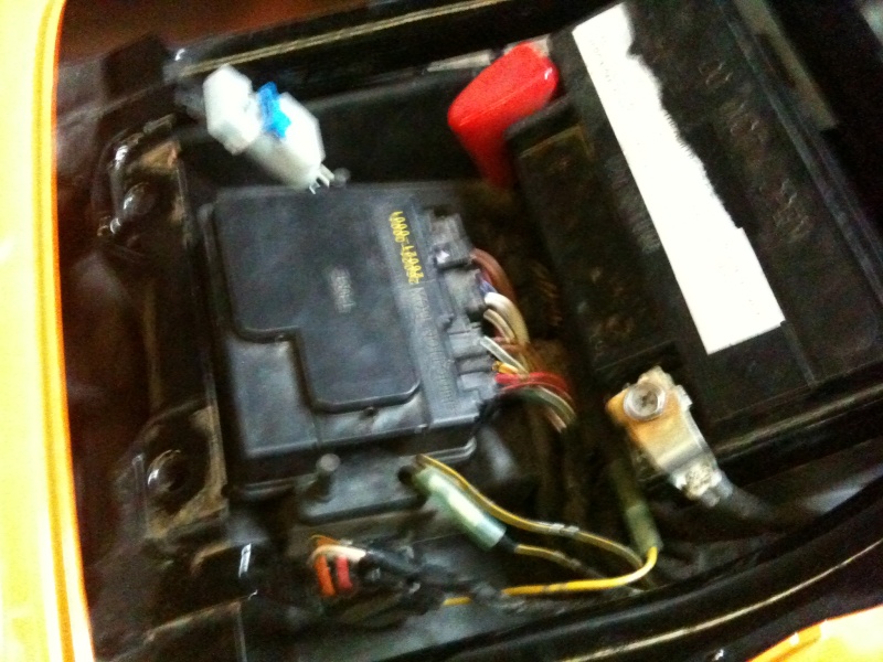

Concernant le fameux shint sous la selle, moi j'ai ça : (désolé pour la qualité des photos)
Donc vous verrez comme moi qu'il n'y a rien de tout ça en fait ... Des remarques ?

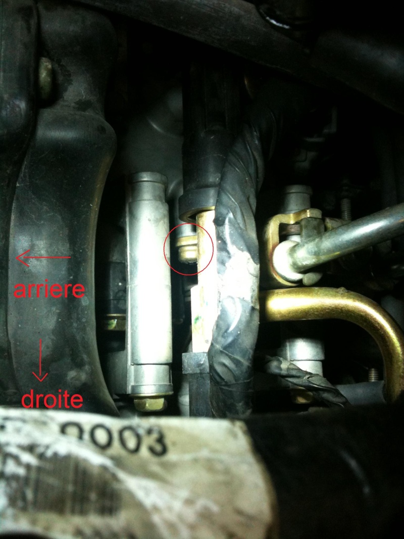

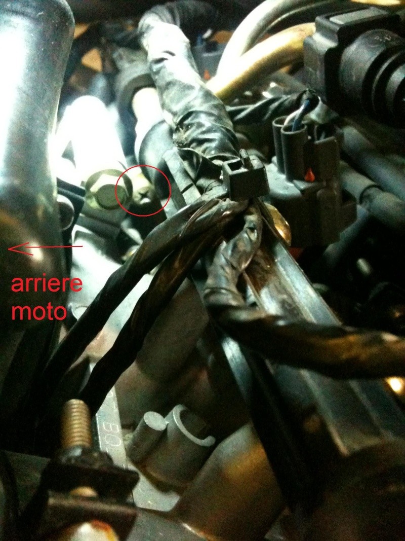

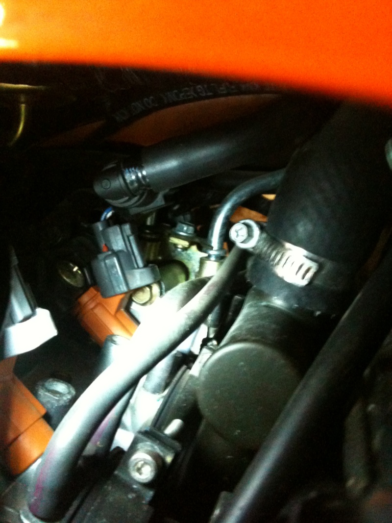

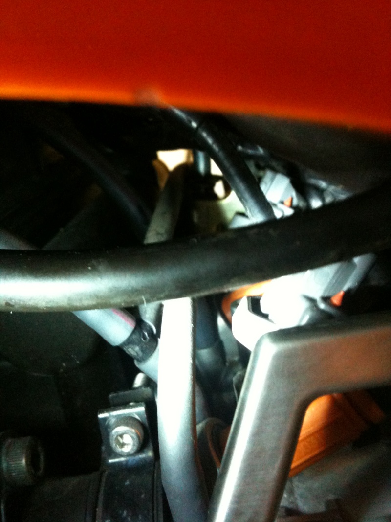

Après, concernant la fameuse cale à "dévisser", j'ai chercher pendant pas mal de temps, et en tournant la poignée des gaz, j'en ai conclu que la cale devait se situer au niveau de la butée du cable d'accélérateur.
Voici ce que j'ai :
Vue du dessus :
Vue du côté :
Tout d'abord, est ce bien à cet endroit qu'il faut chercher ? Si oui, la cale est elle présente ou non ?
Si oui, est ce bien cette vis qu'il faut retirer ?
Pour info, moi j'avais trouvé sur le net qu'il fallait retirer ces pièces ci :
Perso j'ai rien de tout ça sur ma meule  ??? ??? ??? ??? ???
Alors désolé ça fait pas mal de choses à lire et pas mal de questions mais je vous remercie par avance de m'éclairer.
Bonne journée
Gazzzzzzzzzzzzzzzzzzz !
Pour le shunt il est. Normalement sur la prise de diagnostique de la meule.
Pour la cale elle se voit au niveau de la poulie de cable d'accelerateur, derriere la rampe d'injection, coté gauche de la meule.
Fait une photo et je te dirais si elle est la...

Je vois rien sur tes tof non...
Cherche une cosse carrée, grise avec 4 fils.
Sous la selle conducteur ou passager.
pmthelord
#4
Il n'y a rien !
Moi j'ai ça :

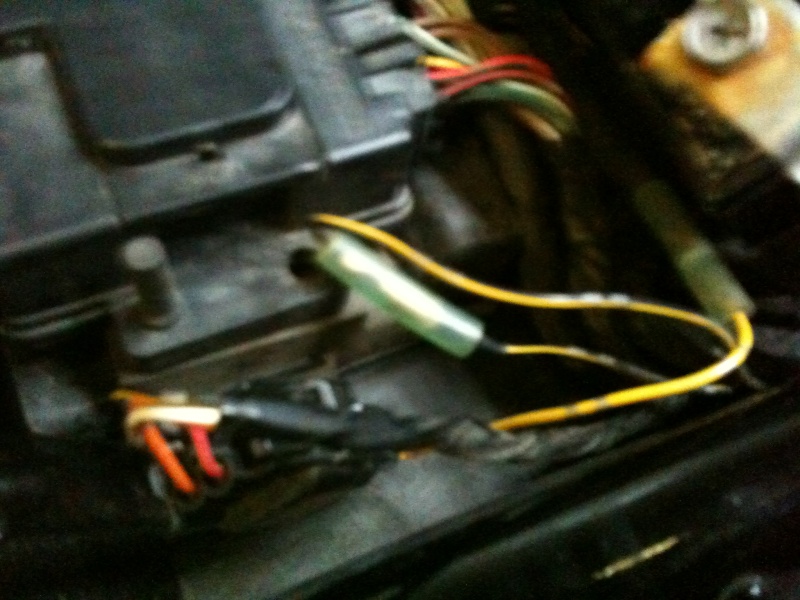

Trouvé.
Au dessus de la borne noire de ta batterie, on voi le fil jaune noire qui fais le shunt.
T'as plus qu'a debrancher le connecteur qui est au bout du fil...

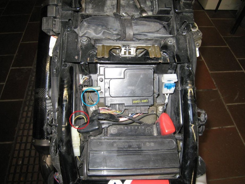

pmthelord
Celui qui est entouré en rouge ou celui qui est entouré en bleu ?
Merci
Et concernant la cale, je vais prendre une photo ce matin du côté gauche ;)
je dirais le bleu.
si il part et revient au meme connecteur c'est bien lui...

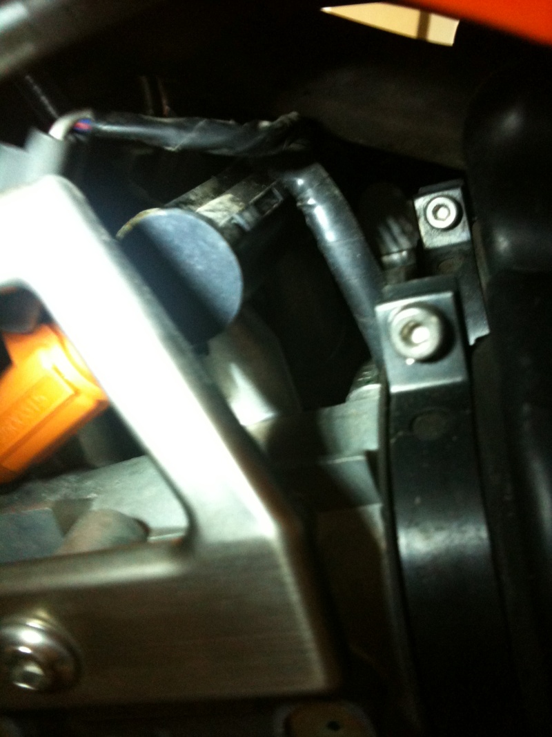

pmthelord
Hello KFS-1 !
Bon je reviens comme promis avec des photos prises sur le côté gauche de la moto.
Perso j'vois pas trop ce qui y a à voir mais si ça t'aide à m'aider !  <D <D <D
Perso je pense qu'elle est en full ... J'irais en concession dès mon retour de déplacement !
Merci à toi !

Donc j'ai bien confirmation de ma CC, la moto est bien en full.
Voilà !
