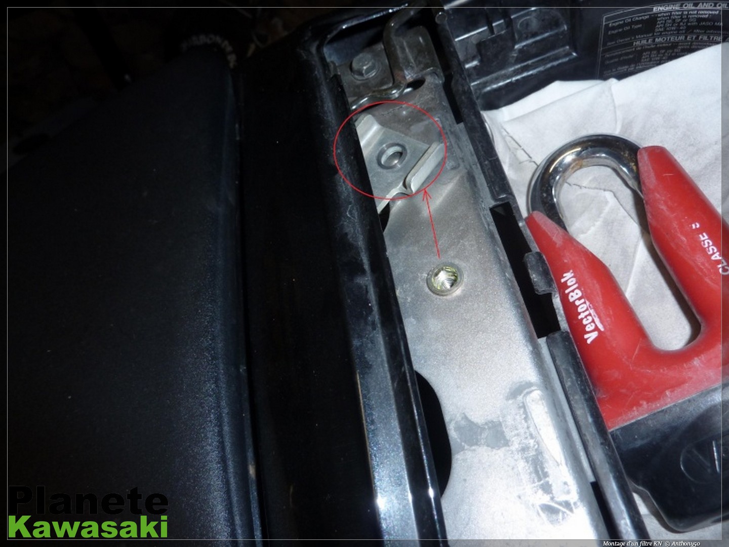

1 - Retirer la selle passager (ou capot de selle) grâce à la serrure prévue à cet effet sous la selle conducteur:

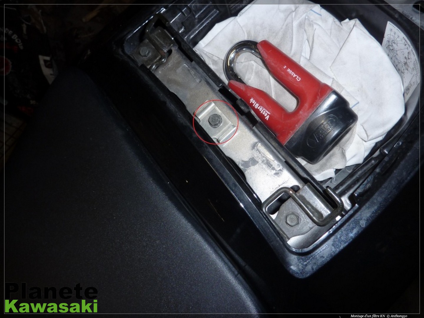

2 - Démonter la selle conducteur
Pour cela dévisser l'écrou situé sous la selle passager (clé de 10):
Puis faire pivoter comme ci-dessous pour retirer la selle conducteur:

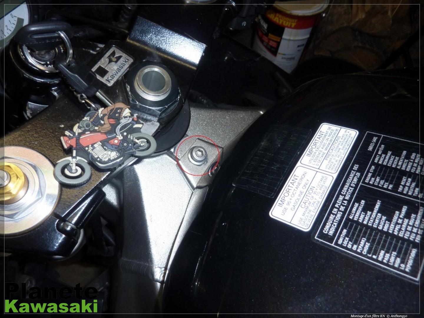

3 - Dévisser la vis sous le "Té" de fourche servant à maintenir le réservoir (clé allen)

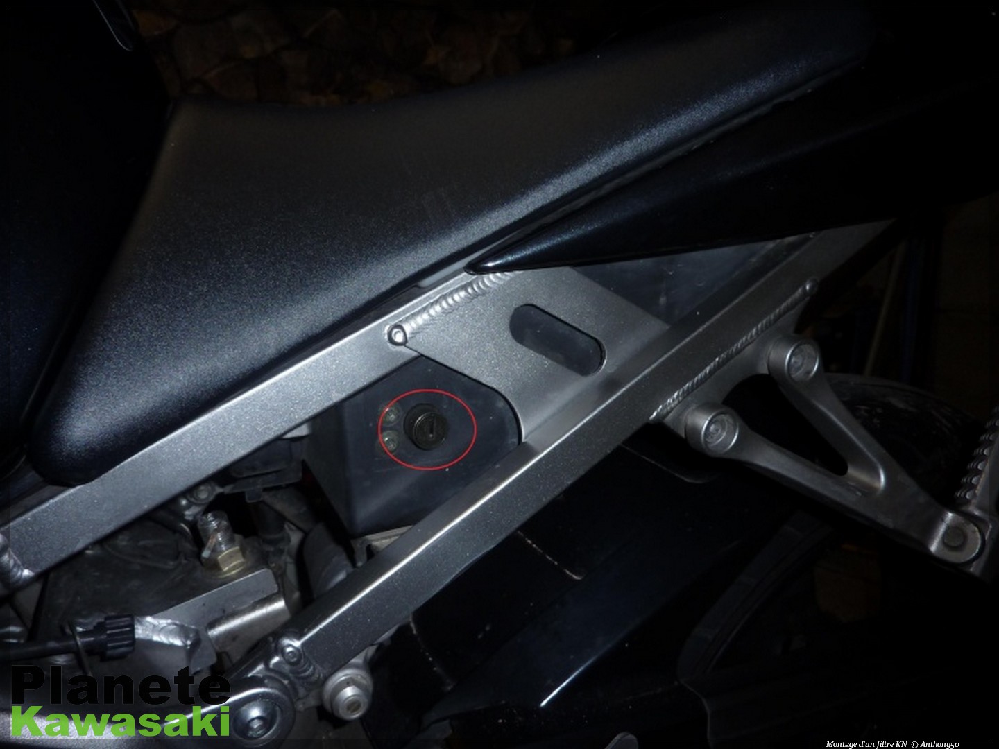

4 - Retirer la vis qui maintient le réservoir au niveau de la selle afin de pouvoir lever le réservoir complètement et ainsi accéder à la boîte à air.

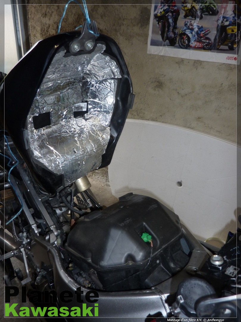

Vous pouvez déposer complètement le réservoir (en pensant à retirer les durites) ou bien lever le réservoir et l'accrocher au plafond avec de la bonne ficelle pour le maintenir en l'air et ainsi démonter la boîte à air comme ci-dessous:

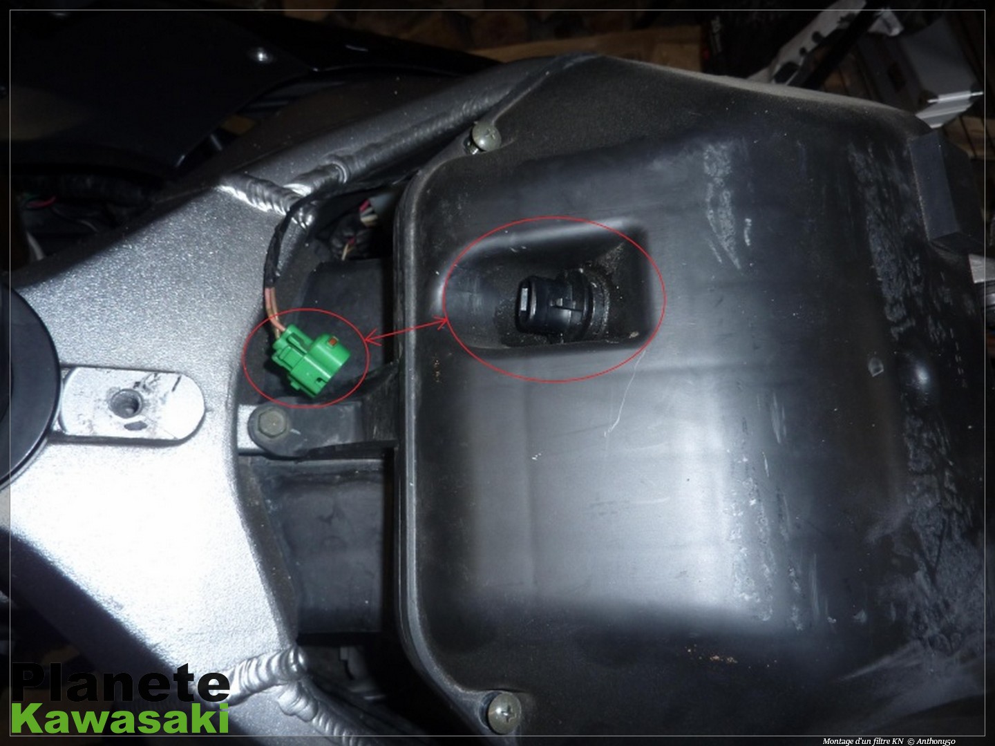

5 - Débrancher le connecteur vert

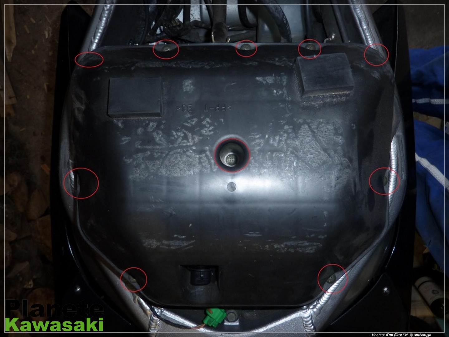

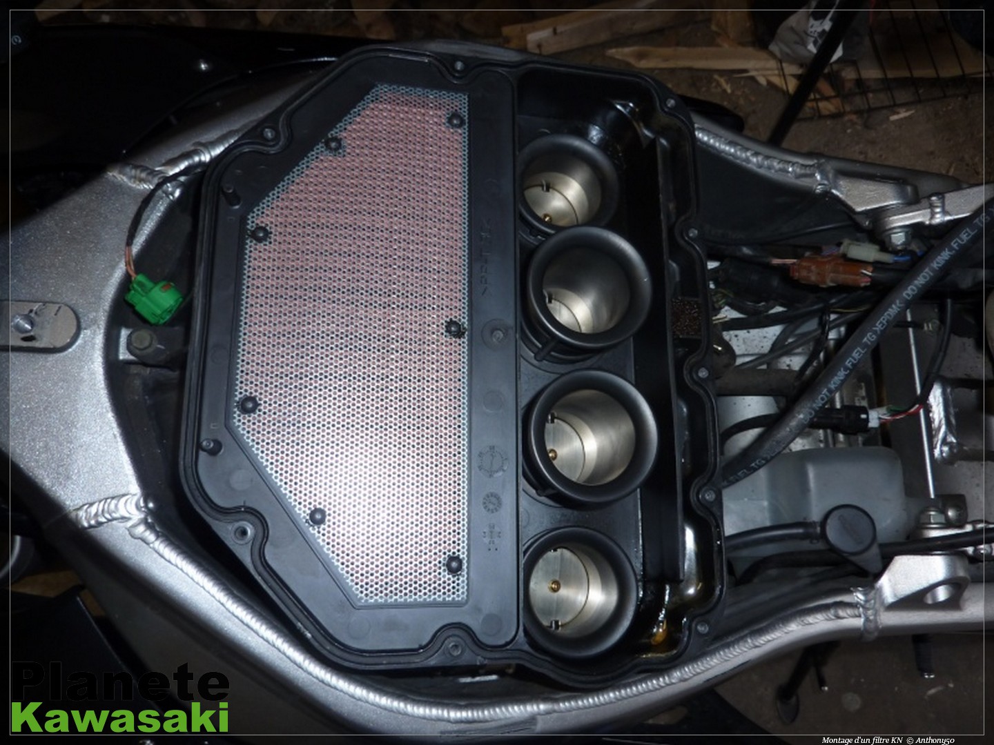

6 - Retirer les 10 vis du couvercle de la boîte à air

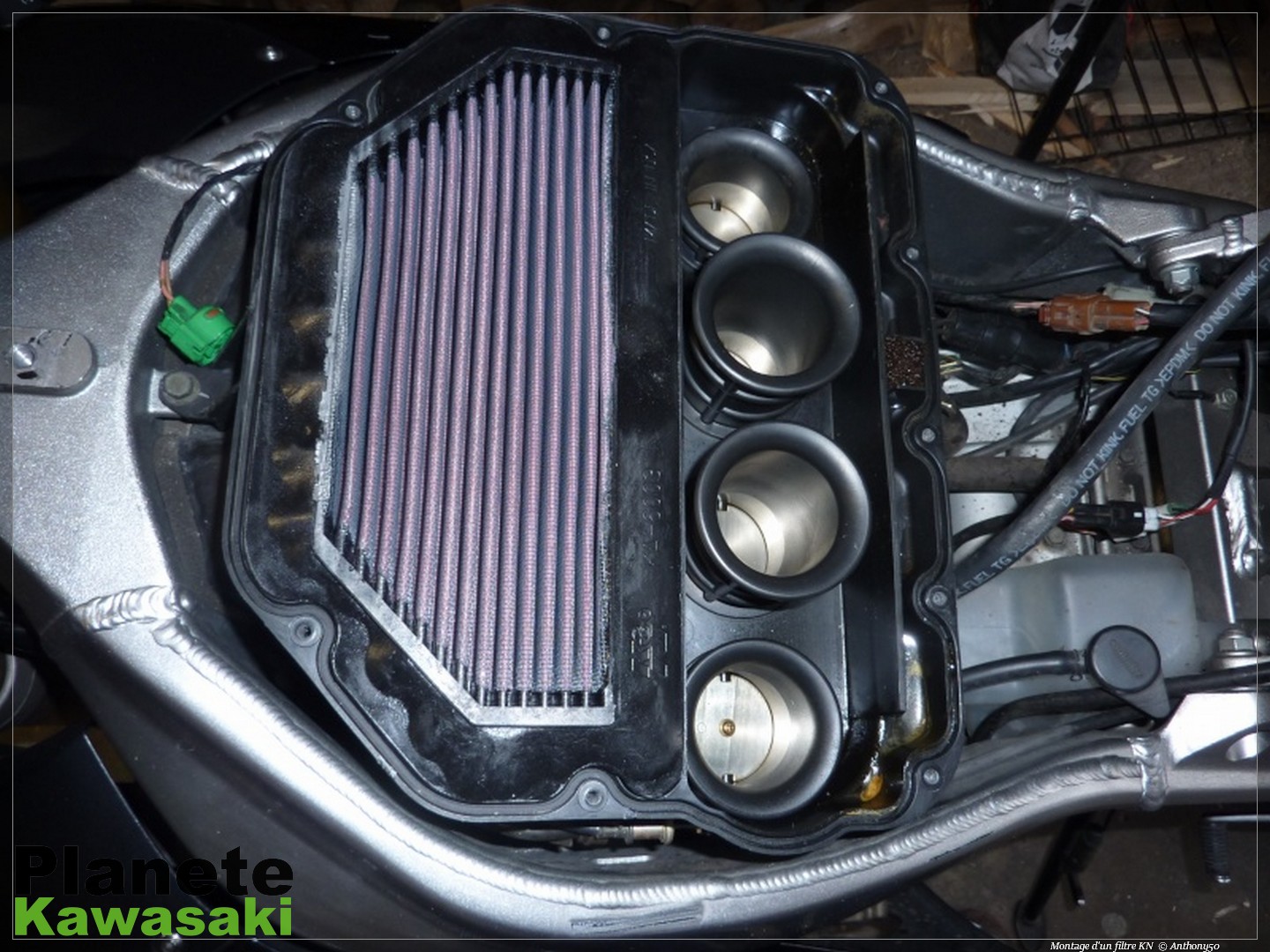

7 - Une fois le couvercle retiré, vous accédez au filtre
8 - Retirer le filtre d'origine pour y installer le nouveau filtre KN légèrement imbibé d'huile
9 - La modification est terminée, il ne reste plus qu'à remonter l'ensemble en reprenant les étapes de 6 à 1  ;)
