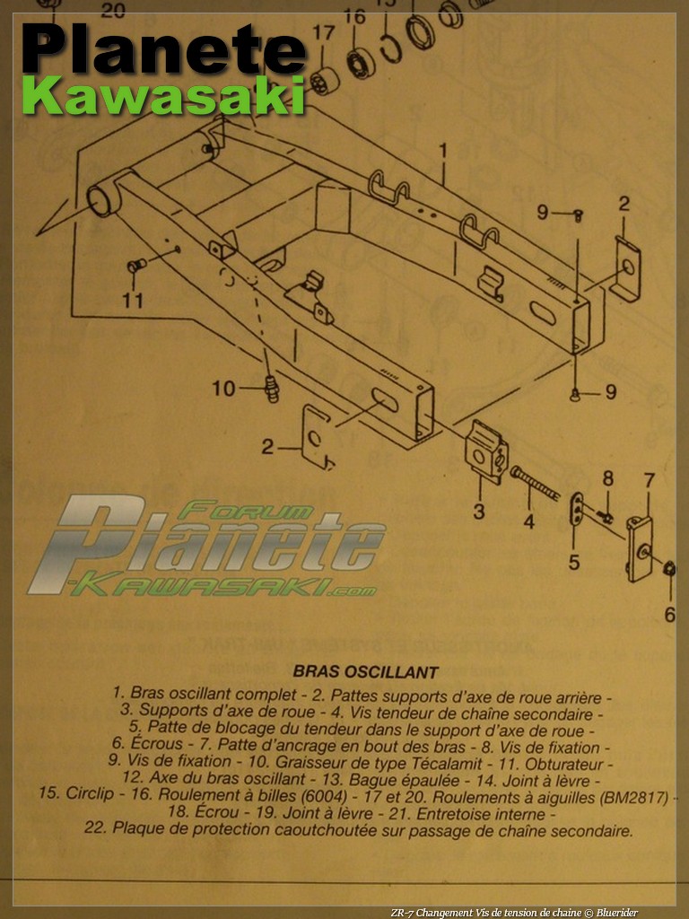

Mais voici la page de la revue technique qui m'a aidé

Ensuite, sur le bras oscillant, on a 2 boulons a dévisser afin de pouvoir sortir le support d'axe de roue du bras : 1 vis au dessus et 1 en dessous du bras
Une fois les vis de fixation retirés, vous pouvez sortir le support d'axe de roue.

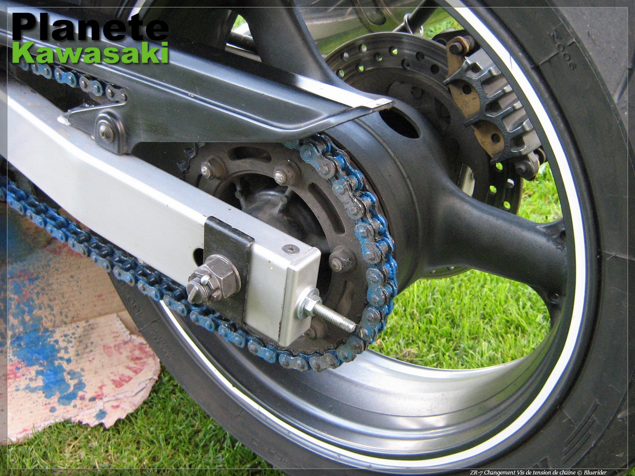

Ensuite, on remonte.
Donc Vis de tension de chaine avec plaque de blocage du tendeur
La tete de la vis étant ronde, se place dans l'emplacement prévu sur le support d'axe de roue
Mettre et serrer les vis de fixation et ensuite remettre la plaque d'ancrage
Allez courage, c'est bientot fini  <D
Replacez l'ensemble dans le bras oscillant puis remettre les vis de fixation de la plaque d'ancrage.
Ensuite, remontez la roue en faisant attention de bien remttre l'etrier de frein comme il faut.
Des raynures aident à le mettre en place.
Ne pas non plus oublier de passer la chaine..  Je l'ai faite celle la moi  :-[  :sifflet:
Pour finir, remettre l'ecrou de l'axe de roue, puis l'ecrou de vis de tension de chaine.

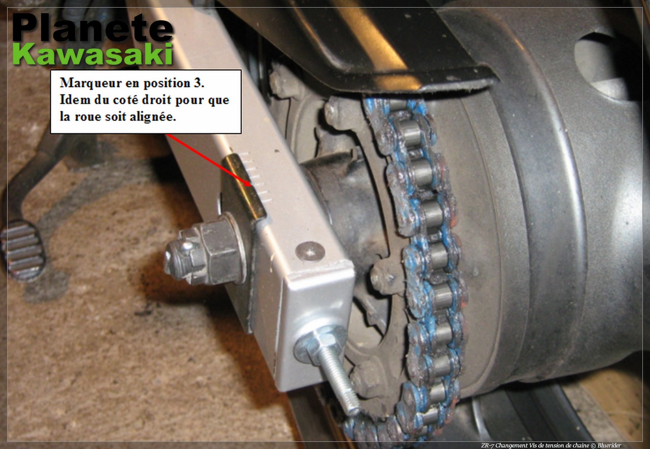

Regler la tension de la chaine en prenant soin de positionner les marqueurs des plaques de support d'axe de roue alignés l'un a l'autre..
Petit coup de graisse sur la chaine, derniere verif' et c'est reparti !  :-D  :motard:

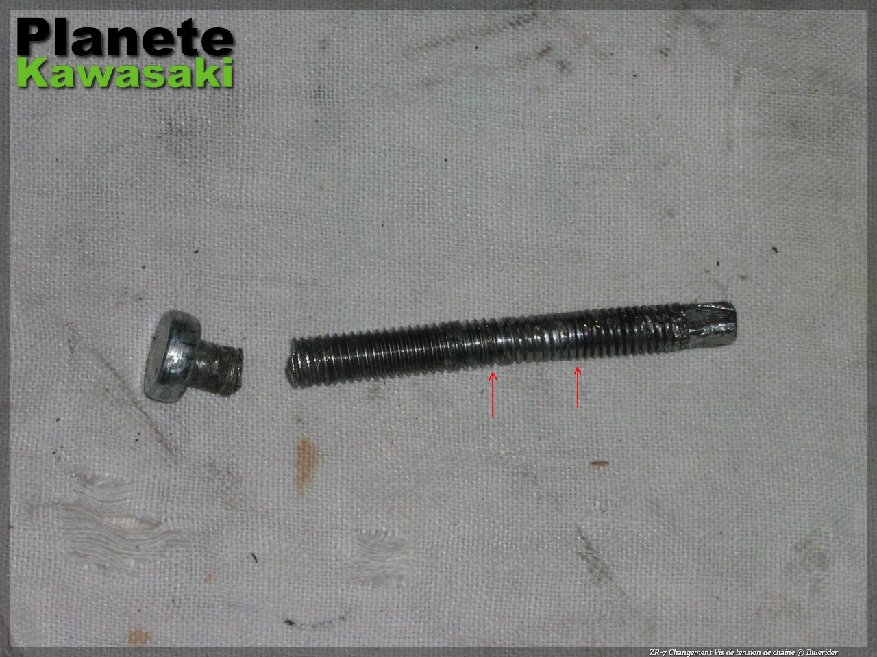

Ah quand même une petite photo du vis qui m'a value cette intervention
Obligé de la couper pour finir de le sortir de la plaque d'ancrage.!
