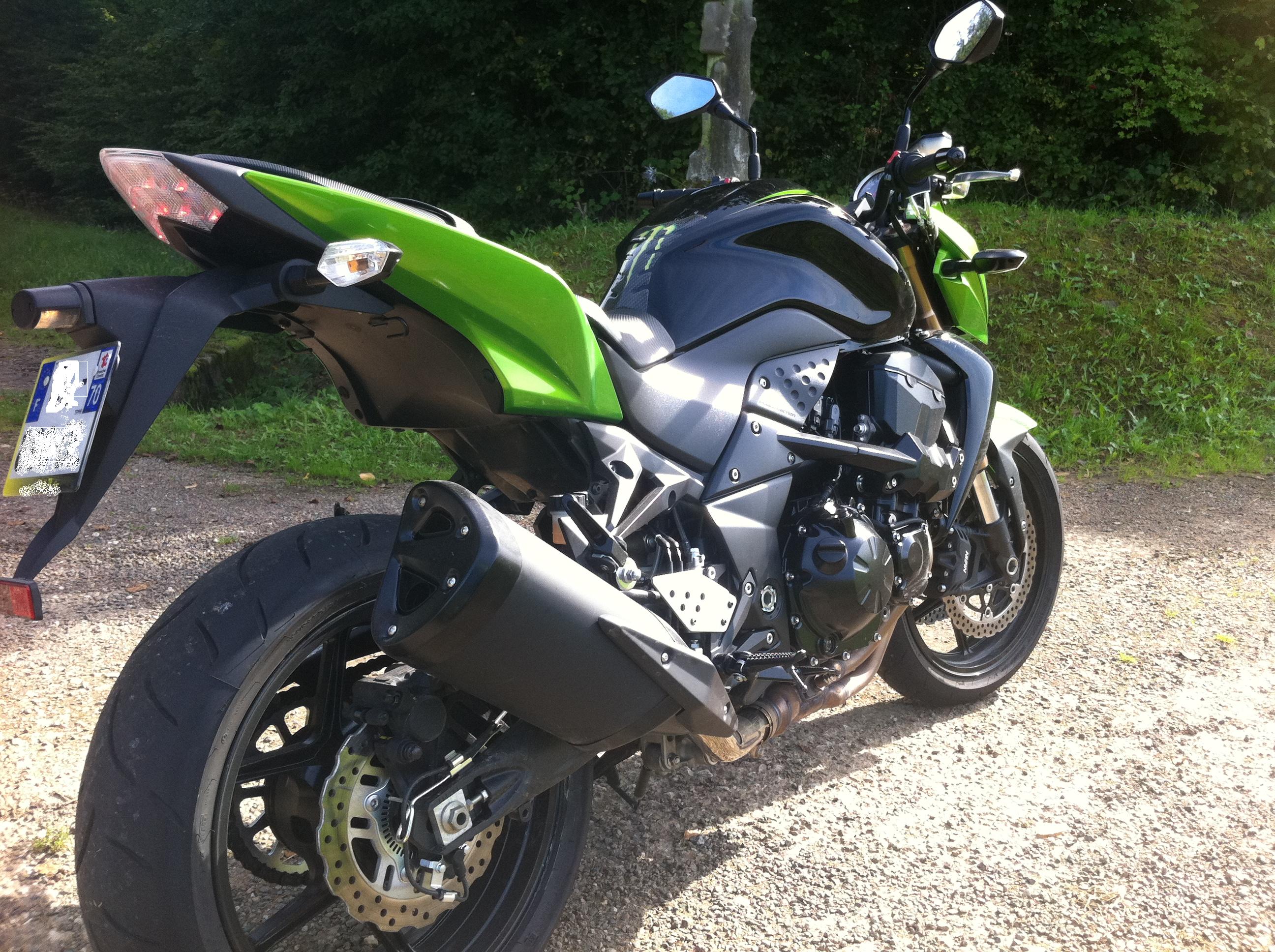

fabtouch
voila comme sont les z750r ou z750  que ce soit 2011 ou 2012 seulement les coloris qui change
si ca peu t aider
tu fait ensuite ce qu il te plais

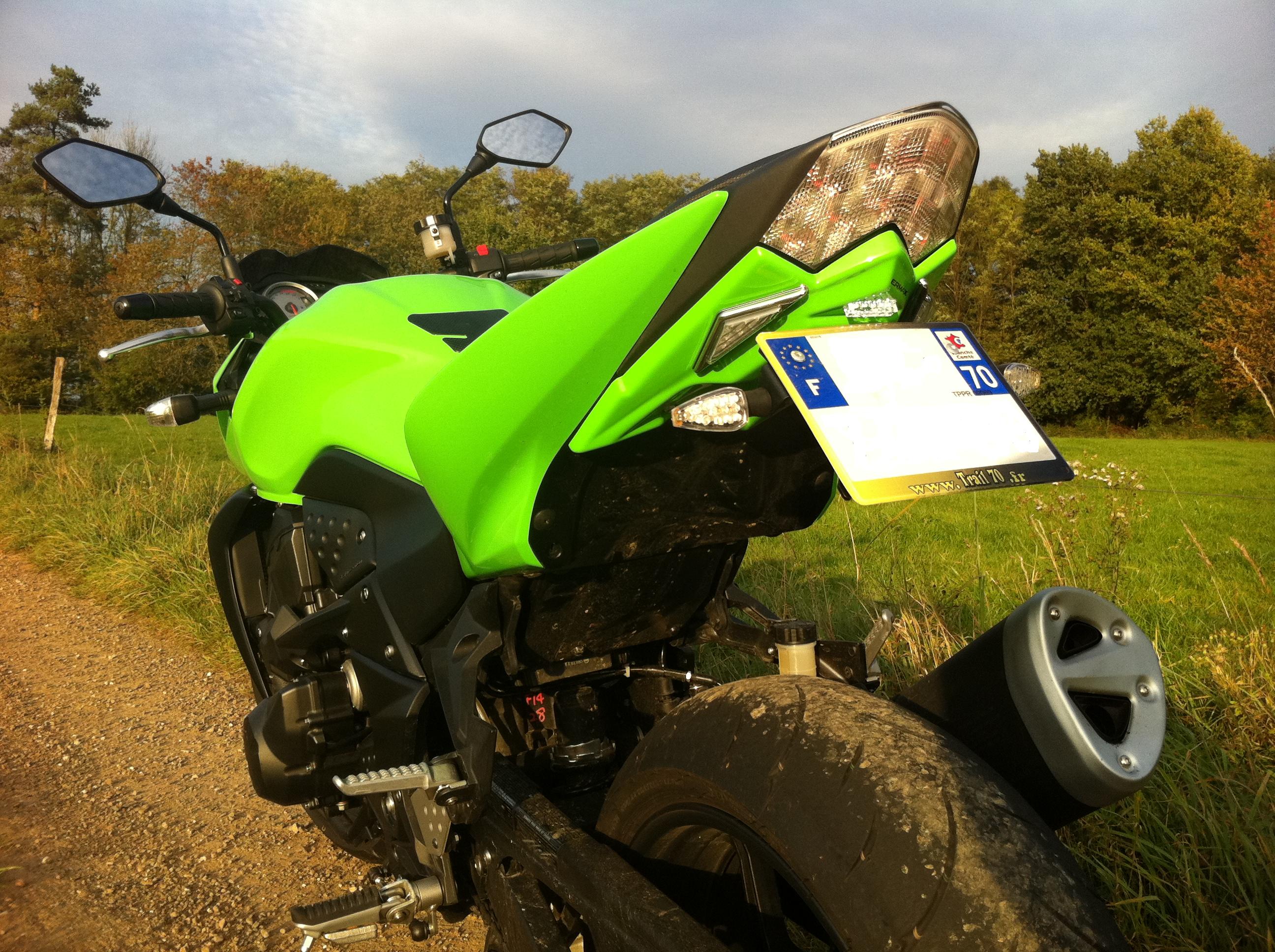

Ca peut sembler beaucoup comme ça, mais en gros ça correspond à la largeur d'une plaque homologuée. Du coup, mon montage avec des micro-cligno qui font rire tous les motards est légal et "safe" vu que j'ai clignos intégrés + micro-clignos.  :-D
