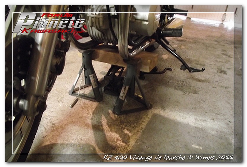

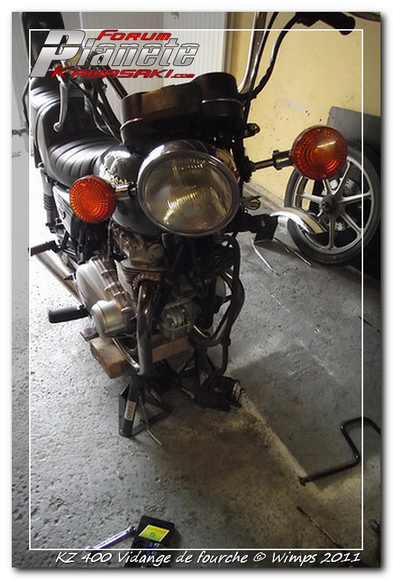

Tout d' abord il faut caller la moto pour que la roue avant ne soit pas en appuie sur le sol , il faut donc la mettre sur la béquille centrale puis mettre des chandelles sous le cadre pour empêcher la moto de basculer vers l' avant , utilise un cric si nécessaire;
Si tu n' a pas de chandelle utilise un cric mais pour que la moto reste stable ne monte pas le cric au point que la béquille centrale décolle du sol , il faut juste empêcher la moto de basculer en avant.

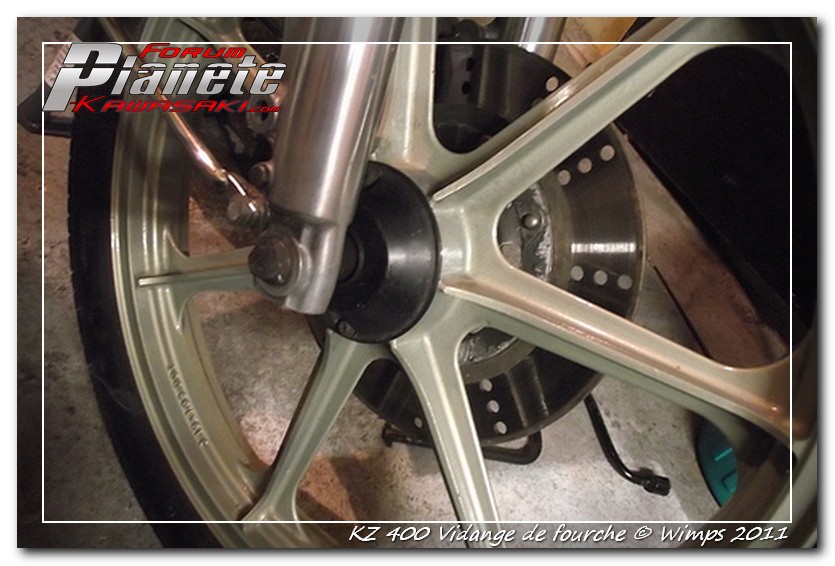

Une fois que tu es assuré que la moto est parfaitement callé déposer la roue et le garde boue;

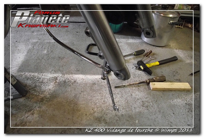

Une clé de 14 d' un coté , une de 19 de l' autre et on desserre , une fois l' écrou enlevé il faut sortir l' axe de la roue , pour ce faire tapoter dessus avec un maillet puis utiliser un chasse goupille pour sortir entièrement l' axe , si t' en a pas un vieux tournevis assez long fera l' affaire mais attention à ne rien abimer.

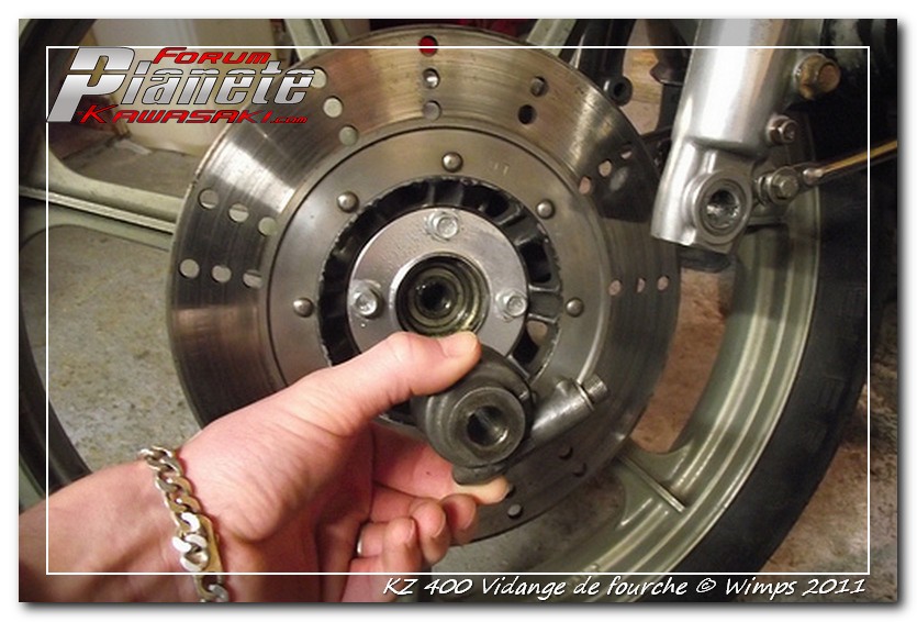

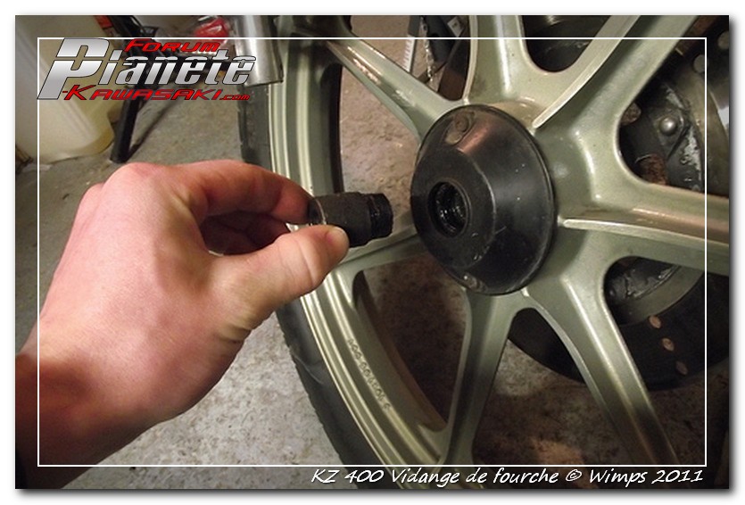

Une fois l' axe sorti , retire le chasse goupille en maintenant la roue , puis déposer celle ci en faisant attention à deux éléments;
Une entretoise coté droit , mettez la de coté ainsi que le capteur de vitesse coté gauche;

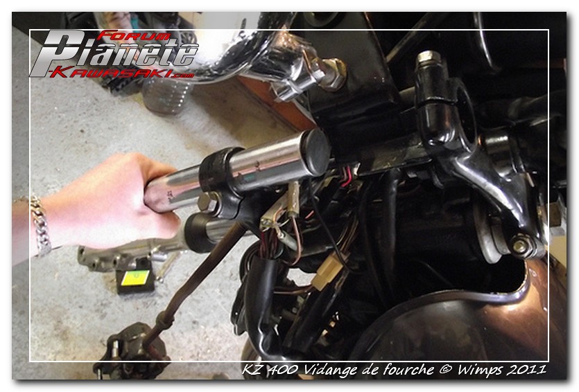

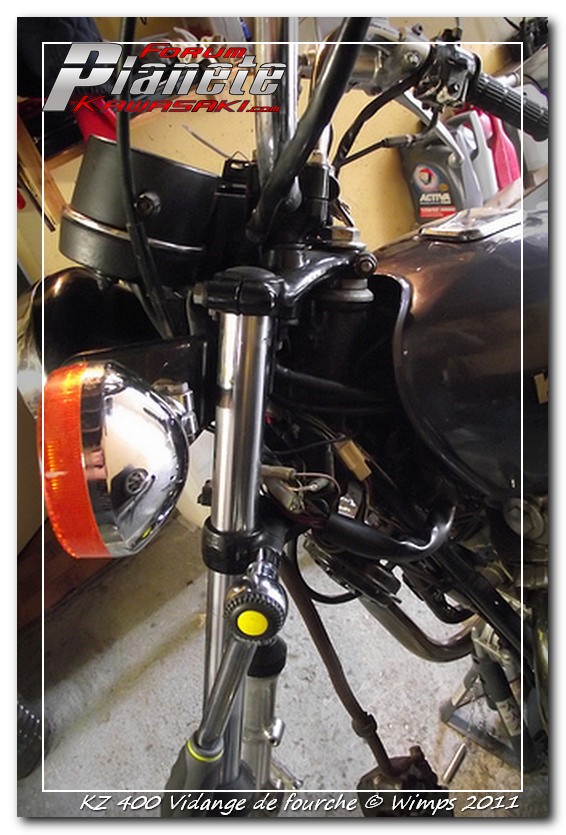

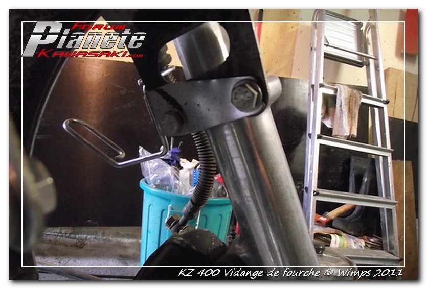

Retirer ensuite les vis qui maintiennent le tube dans les tés de fourche;
Enlèves les capuchon noir sur le tube de fourche à l' aide d' un tournevis plat s'ils ne viennent pas avec l' ongle.
Puis tirer sur le tube en le tournant pour qu' il sorte plus facilement;
Même opération pour le deuxième et voila mémère

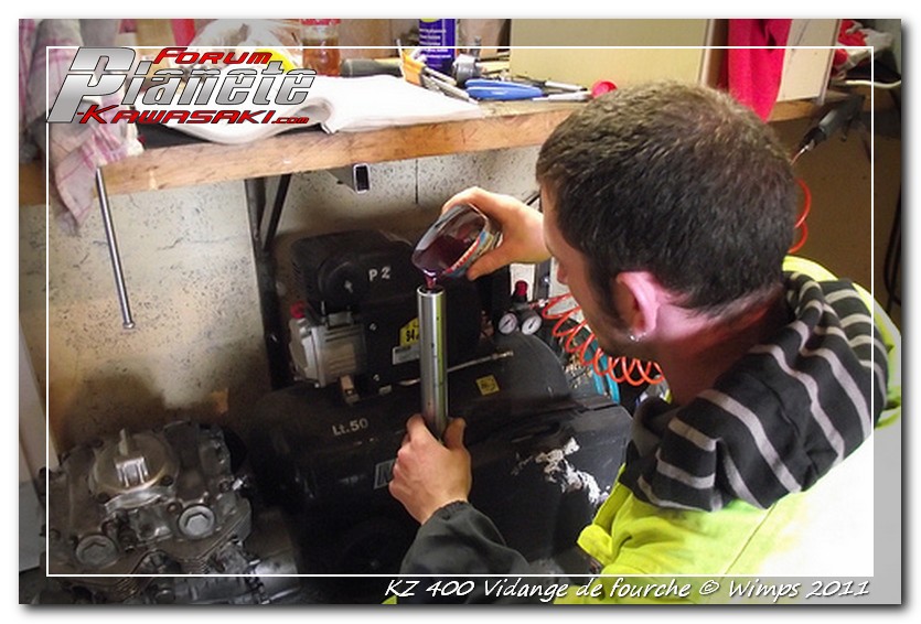

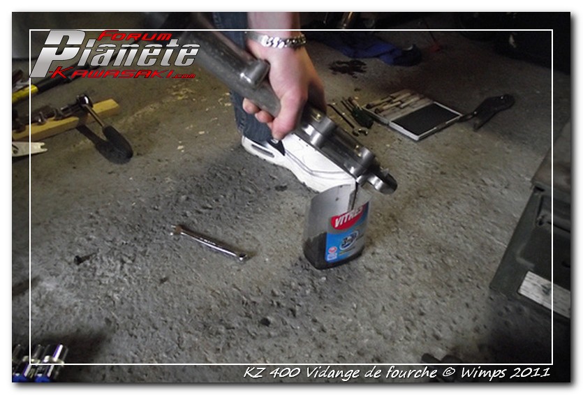

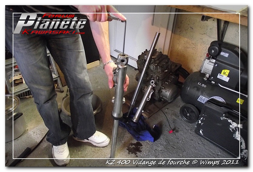

Dévisser la vis de purge avec une clé de 10:
Puis pomper au dessus d' un récipient pour vider l' huile;

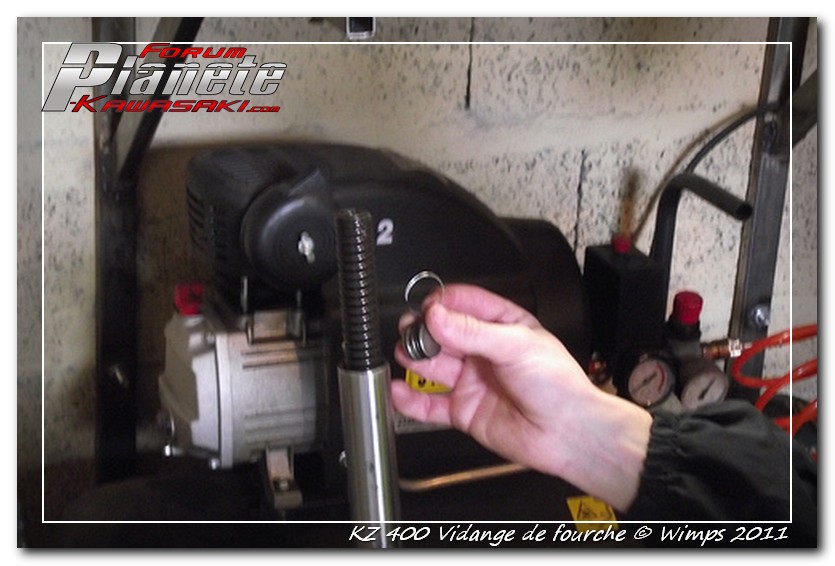

Il faut maintenant démonter le bouchon du tube , alors la c' est plutôt délicat car le bouchon est maintenu par un circlip sans encoche , mais celui n' est accessible qu' en maintenant une certaine pression sur le bouchon.
Enfoncer le bouchon d' une main et retirer le circlip de l' autre , j' ai essayer mais j' au juste reussi à m' énerver , la solution que j ai trouver c' est de maintenir la pression sur le bouchon en callant le tube en compression sous mon établi , de façon à être à l' aise pour sortir le circlip;
Même comme ça ce ne fut pas évident , si ta un grand serre joint ou chose te permettant de maintenir la pression à ta place sers toi en ;)
Et attention à la décompression du ressort!

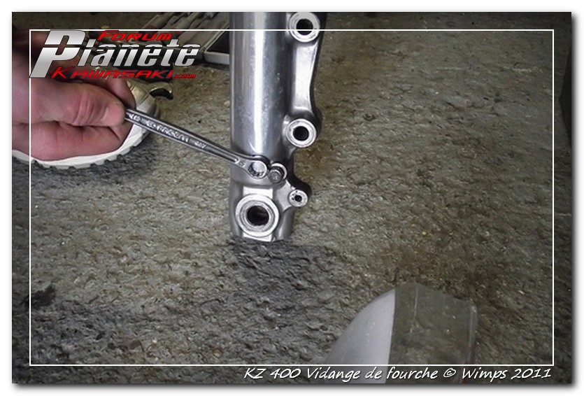

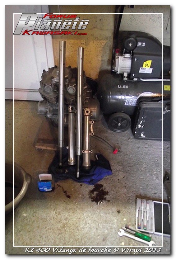

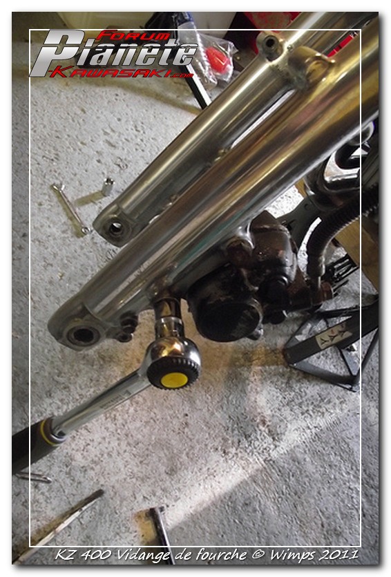

On continue donc en désassemblant les tubes des fourreaux , pour ce faire dévisser la vis au cu du fourreaux;
Puis tirer sur le tube pour le sortir du fourreaux , poser tout ça ensuite contre un mur et laisser égouter;

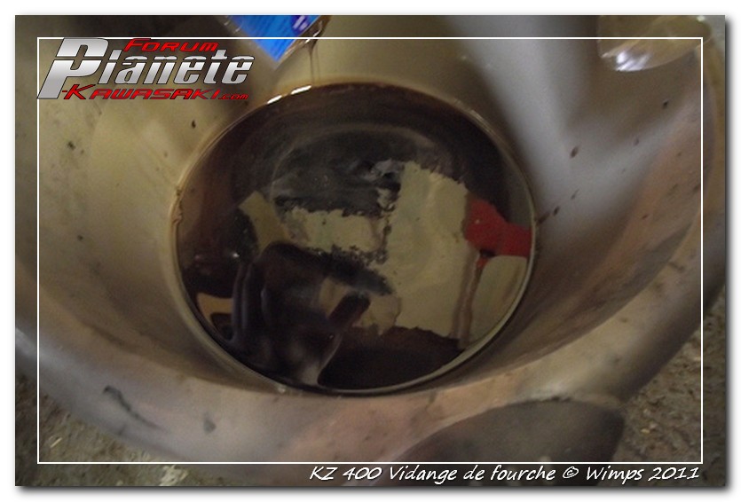

En attendant admirer votre vieille huile crasseuse;
