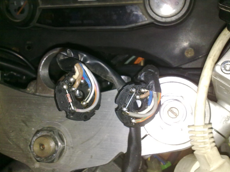

bonjour me revoila  ,
j'ai bien fait sauté le cache du barillet  il y a un composant  un contact??  etre le fil gris et le marron  mais j'ai beau tester ponter rien y fait  toujours pas d'allumage
  si jamais ça inspire quelqu'un  surtout pas se gener
  au fait  j'ai bien forcé sur le barillet  il tourne maintenant..... mais dans le vide
  au secour!!!!!  à plus

Suffit pas de schunter des fils à mon avis. (Trop simple à faire sur place)
Sur le ZXR il est nécessaire d'ajouter une résistance entre deux câbles je crois.
Un truc comme ça (L'un modifié, l'autre non .... j'ai pas tout lu)
Si tu veux plus d'infos, il faudra t'inscrire pour consulter cette page :
http://www.zxr7team.com/t13094p15-question-suppression-neiman-et-commodos?highlight=neiman+r%E9sistance
D'ailleurs sur le zr7 ce n'est pas une resistance mais une diode, donc encore pire  >/:<

  c'était ma prochaine option récupérer la diode est essayer en la soudant " sur les bons fils"
par contre Kekenn  pourquoi  c'est pire avec une diode ??  je vois pas la différence
   mais dis moi avant que je merde
  merci  quand meme je pense qu'on avance  à moins qu'il y ai vraiment un soucis  par rapport à la diode
  j'attends de vos infos avant de me lancer    mais faut que ce week end ça pète ........  si possible dans le bon
sens    à plus

c'est plus chaint avec une diode car elle sont polarisé (elles ont un sens) alors q'une resistance marche dans les 2 sens...
pour ton probleme, la solution de rafale me semble la moins compliquée et comme ca tu pourras continuer de bloquer ta direction.
si tu shunte ton neman, le premier qui passe et met un coup de demareur, ta brelle demarre... >/:<
du coup obligation de planquer un coupe circuit quelque part sur la meule et ca devient vite une usine a gaz...

yesss!!!!!!  comme compris ça a pété , Rafale tu m'as bien aidé  et merci à tous ceux qui m'ont aiguillé .
   ma ptite mère à tousser au premier coup de start , elle va reprendre la route aujourd'hui meme pour feter
ça et ses 119568 kms
