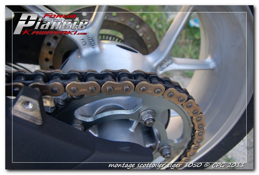

le but c'est de ne plus avoir ça :
a cause de ça
et ça

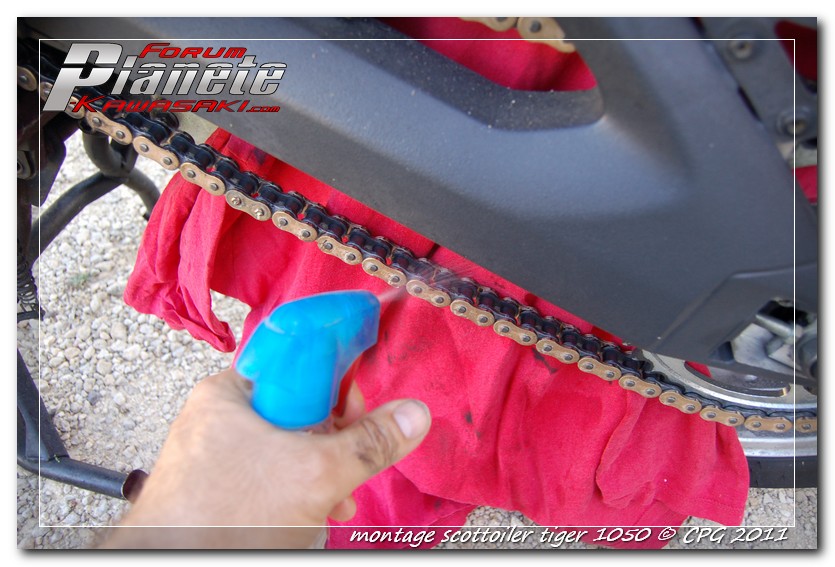

donc gros nettoyage  chaine et roue

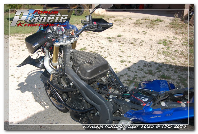

et maintenant je m'attaque au déshabillage de madame
on commence par les flancs et les joues
j'ai beau soulever le réservoir..toujours pas de dépression en vue...
donc je retire le réservoir pour arriver a la boite a air...
Mais toujours rien ..c'est moi qui vais finir par la faire la dépression...
alors débranchement de la boite a air pour la soulever..
et enfin la voici ..; elle mac do derrière la rampe...pardon ..elle c'était caché derrière la rampe (comment ça elle était facile celle là... :sifflet: :-D :fume: )

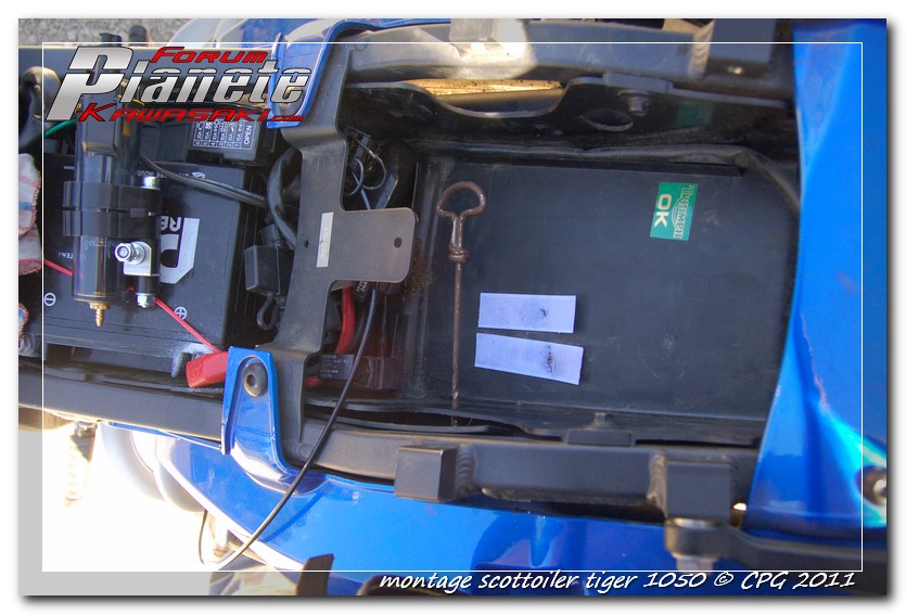

maintenant il faut préparer l'emplacement du réservoir
oui je sais ...mes outils aussi sont vieux...  :sifflet: :-D

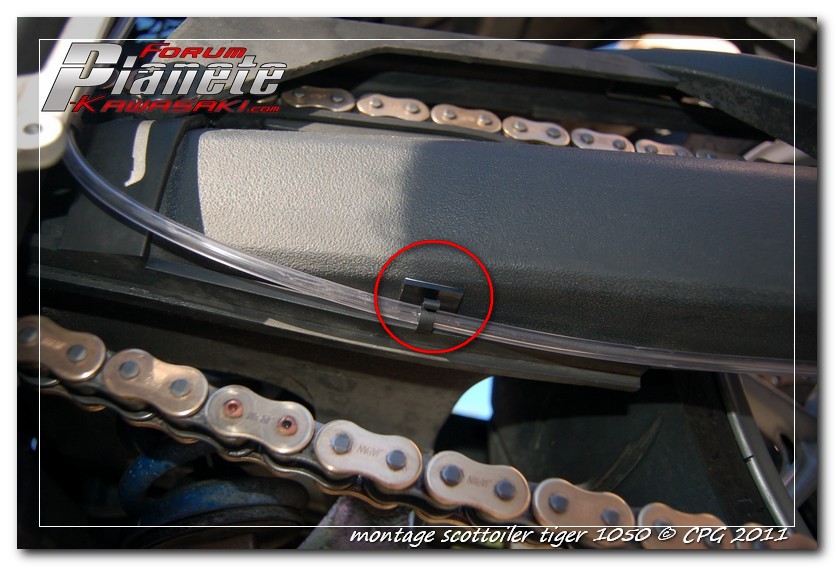

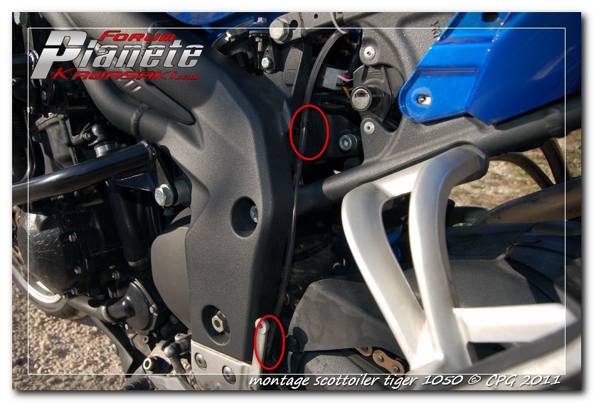

collage des supports de durite sous le bras oscillant
le long du cadre
et passage de la durite contre le... "berceau"... je crois...
Fixation définitive du réservoir et branchement des durites et arrivée d'air

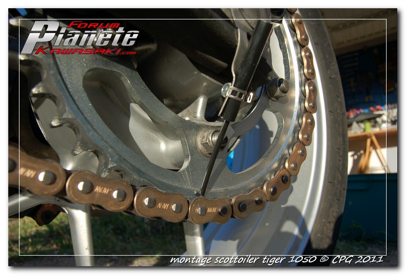

Reste la tache délicate du positionnement du bec de goutte a goutte, pas trop le choix sur la tiger il faut utiliser l'axe de roue..
donc merci au beau frère pour la clef dynamo..
Je peux maintenant faire le plein du réservoir et amorcer la descente de l'huile...
pour ensuite faire le réglage du débit à 1 goutte toute les 30 secondes
