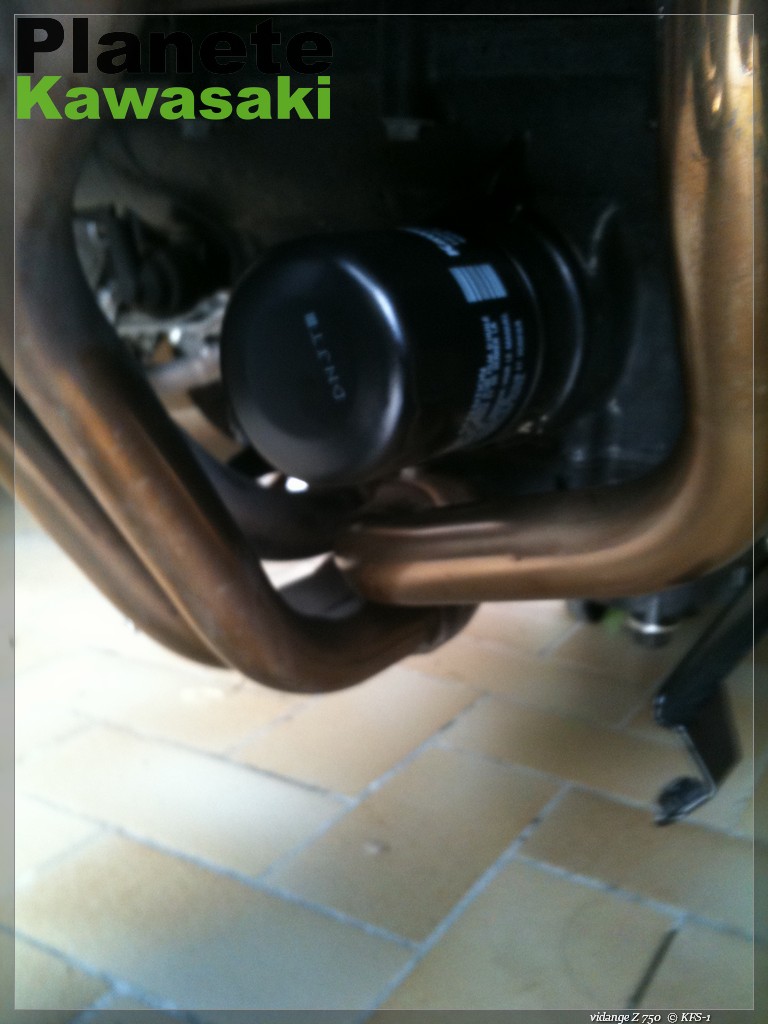

J'ai vidangé la brelle hier soir, je vous fais un petit tuto rapide.
Outil nécessaires :
- Clé a pipe ou cliquet (c'est l'idéal) de 17
- bac pour récupérer l'huile usagée
- clé a filtre
Consommables nécessaire :
- 3.6l d'huile (3.8 si changement du filtre)
- filtre à huile
- joint de bouchon de vidange
Temps :
- 30min en prenant son temps...
Il est préférable de faire la vidange moteur chaud (ou tiède) mais pas a froid, l'huile s'écoulera mieux ainsi... :pouce :
1°) On repérer le bouchon de vidange.
Il est sous la moto, coté gauche (coté poignée d'embrayage), au point le plus bas du moteur.
2°) On place le bac dessous le bouchon précédemment repérer
3°) Avec la clé de 17, on dévisse le bouchon et on le retire.
Et on laisse la moto se vider...
4°) On retire le bouchon de remplissage d'huile, coter droit sur l'arrière du carter d'embrayage
Ça aide à bien vider le moteur, pis se sera fait pour après...
5°) Une fois que l'huile ne coule plus ou presque, on déplace le bac vers l'avant de manière a ce qu'il soit sous le filtre a huile
6°) On dévisse le filtre et on le retire. Attention de l'huile va couler du filtre et aussi du trou de vidange, faites de sorte que les deux soient au dessus du bac de vidange...
7°) On remet le nouveau filtre a huile en place en ayant pris soin de huiler un peu le joint du nouveau filtre.
On visse jusqu'à ce que le joint vienne au contact de sa portée, et on sert a 1.7N.m.
Perso, je serre a la main...
8°) On change le joint du bouchon de vidange et on remet ce dernier en place.
9°) On rempli avec une belle huile toute neuve.
3.3l d'huile vont dans le carter quand on change le filtre...
Des qu'on a mis un peu plus de 3l d'huile, on démarre la moto et on la laisse tourné 30 sec histoire que le filtre se remplisse d'huile.  On tiens la moto droite et on vérifie le niveau au voyant :
- manque d'huile, on en remet
- trop juste, on en remet
- niveau ok :bravo : , on remet le bouchon sur le trou de remplissage...
Voila, c'est fini, il ne reste plus qu'a rouler.  Et a vérifier son niveau, a froid, après une première balade, histoire de le compléter au cas ou...
A vous de jouer... ;)

Ps : en cliquant sur l'image on obtient le grand format d'origine...  ;)
