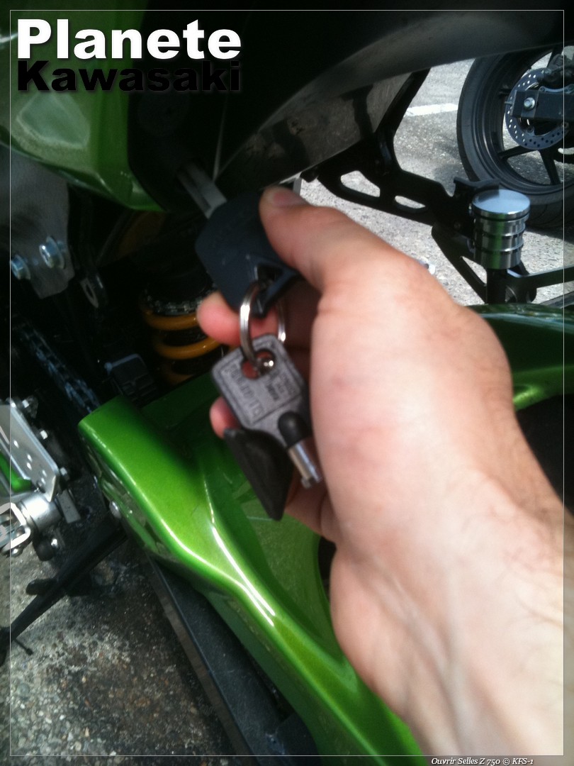

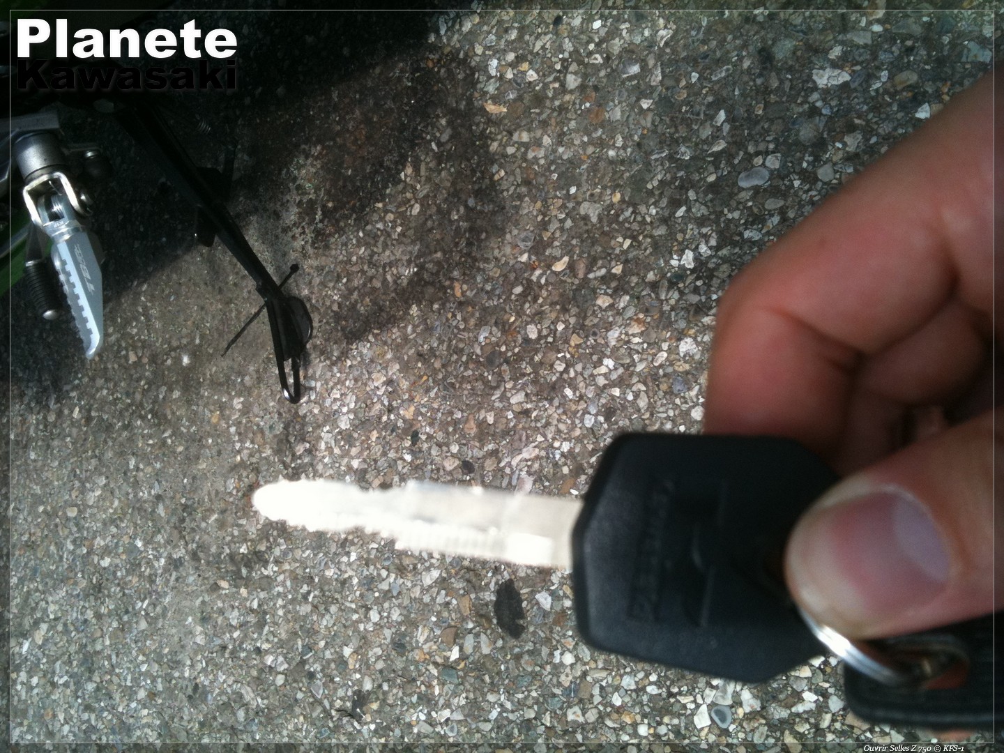

1° avoir la clée...

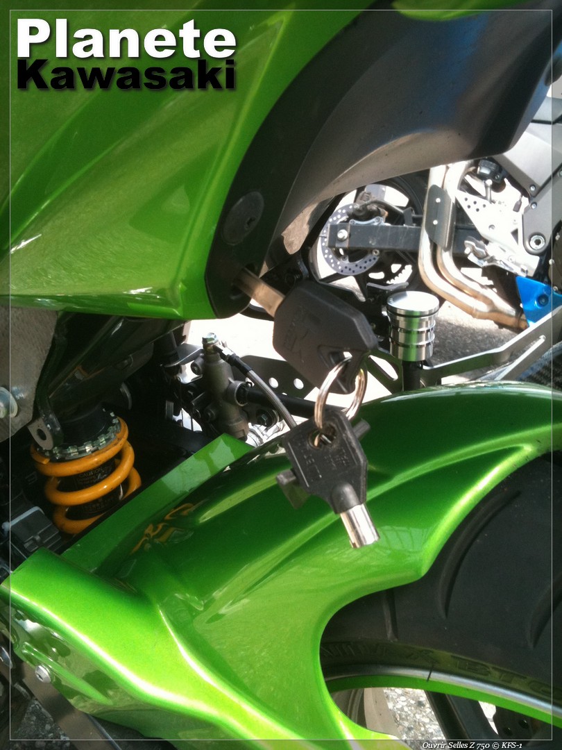

2° la serrure
Mettre la clée dans la serrure
Et tourner a droite

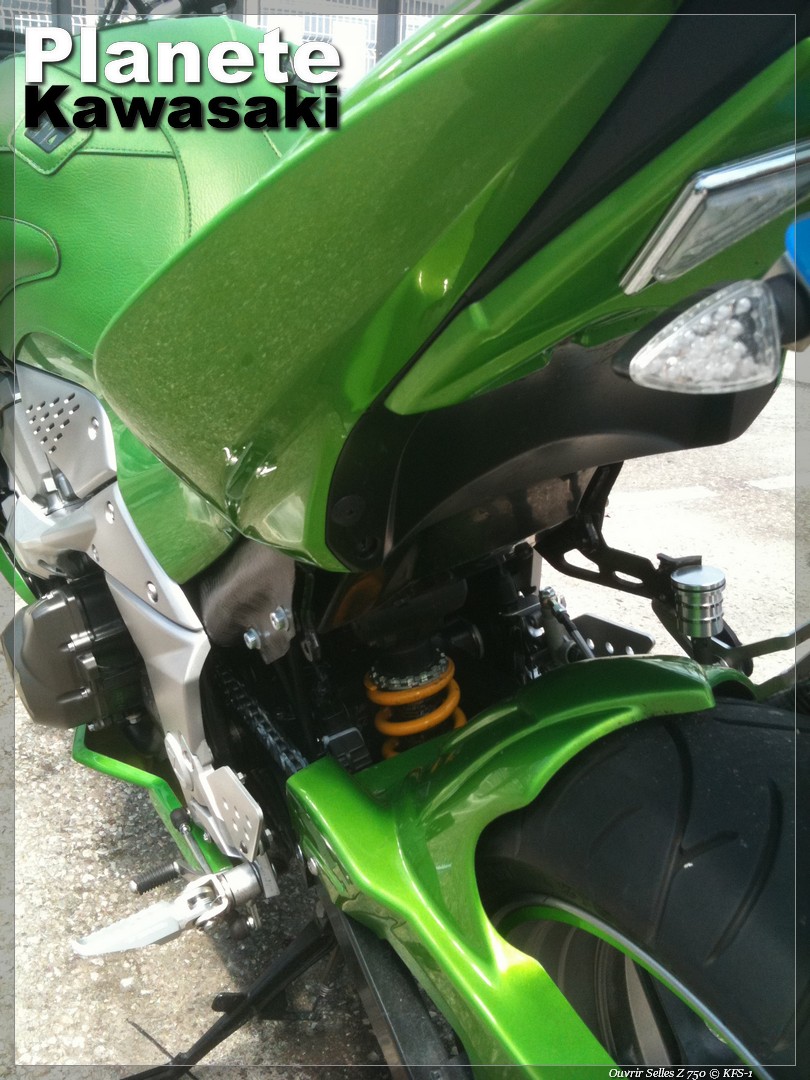

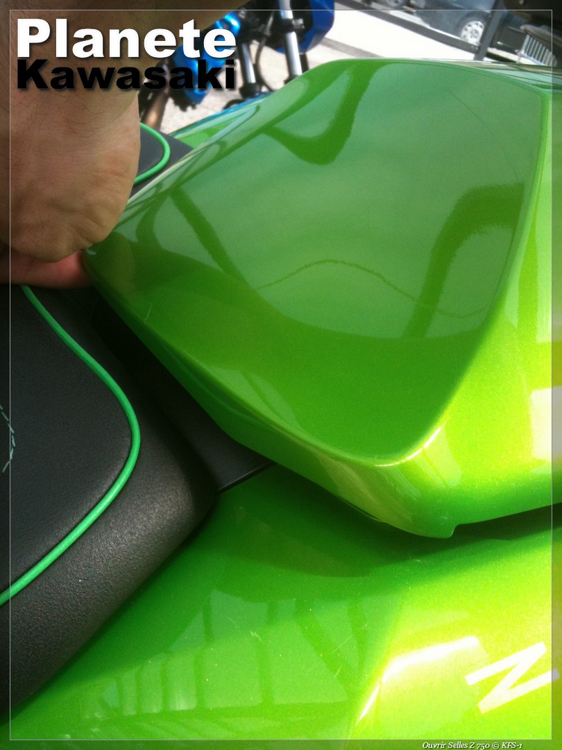

3° en maintenant la clée tournée, attraper la selle passager/ le capot de selle par l'avant et le soulever legerement
4° relacher la clée et tirer le capot vers l'avant pour le degager

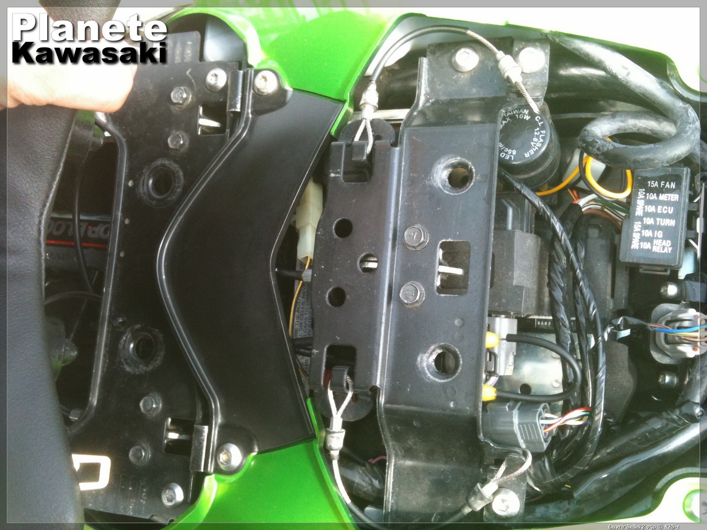

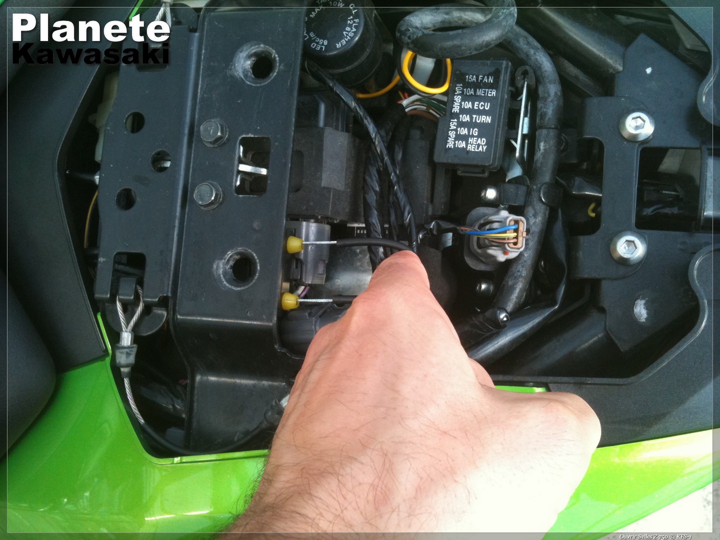

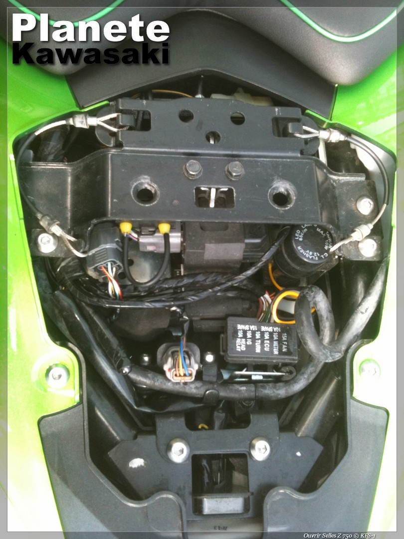

La partie ar est deposée. Noter cette petite boucle en haut a gauche de la photo...
5° passer le doigt dans la boucle et tirer en arriere pour deverrouiller la selle avant.
6° en maintenant la boucle tirer, soulever l'ar de la selle avant.
7° relacher la boucle et retirer la selle avant...
C'est tout.
