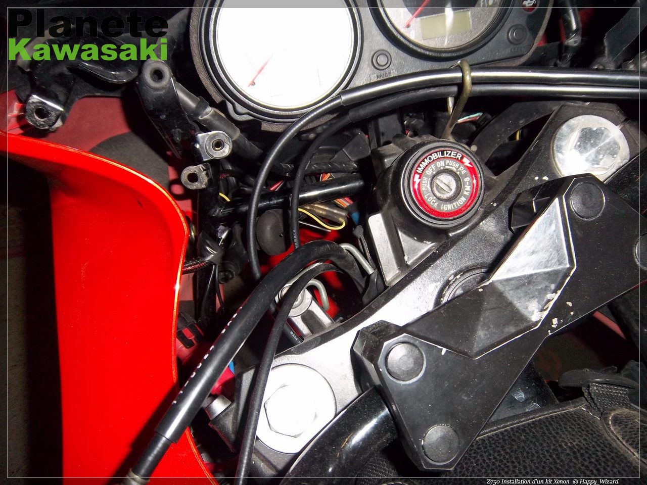

Démontage de la tête de fourche:
Pas de grosse difficulté à signaler de ce côté là. J'ai un peu galéré à cause des espèces de rivets plastiques réutilisables mais avec un petit coup d'oeil au manuel d'atelier j'ai tout de suite compris (il faut pousser la partie centrale dedans avant de retirer le tout :pouce: ).

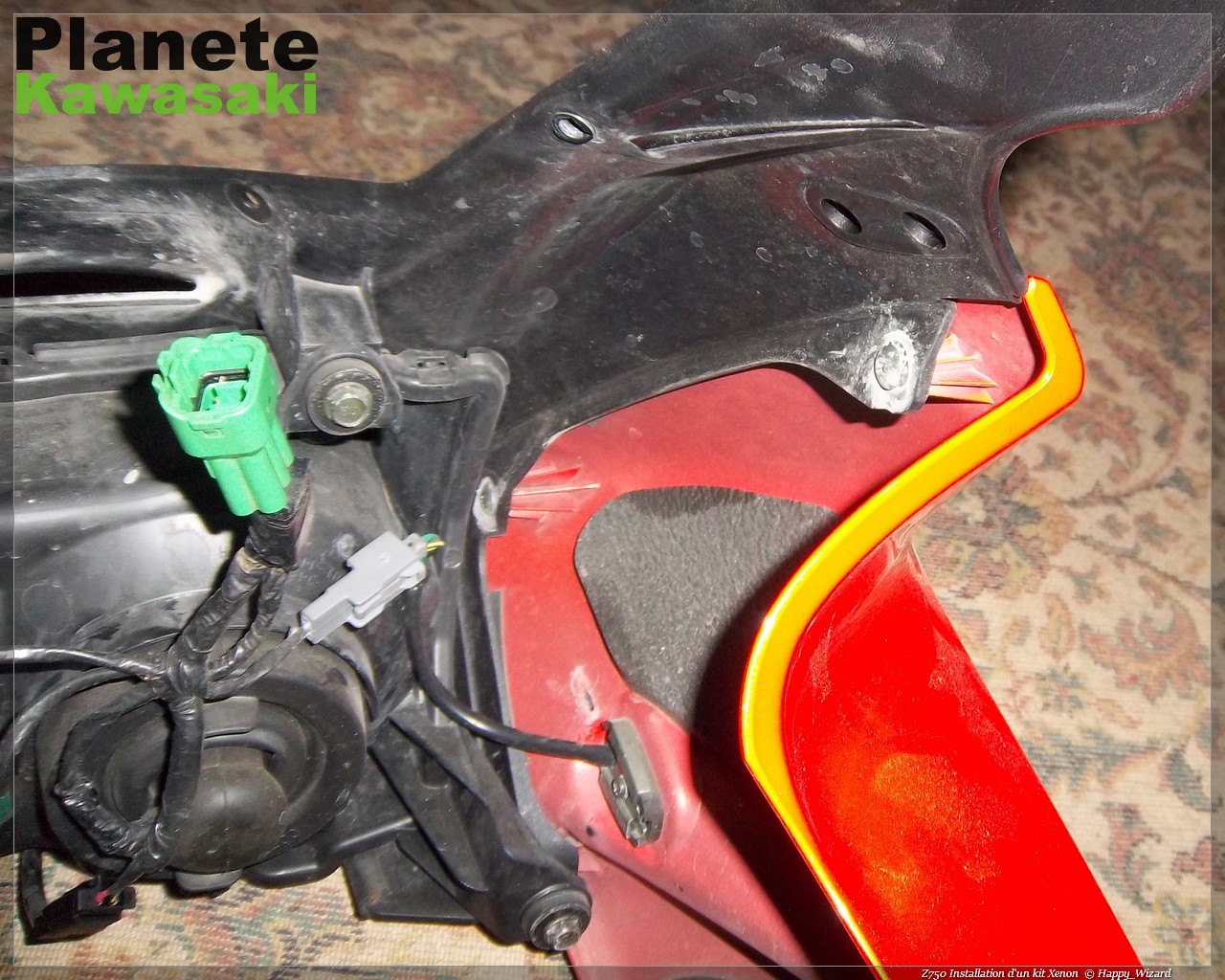

Dans l'ordre, il faut virer les deux parties de chaque côté du compteur (1 vis allen + 1 rivet plastique), virer les rétros (2 écrous de 10 par rétro) et enfin dévisser les 2 vis allen qui tiennent chaque flanc de carénage. A ce moment là, normalement, vous avez possibilité faire jouer le plastique pour déboiter la tête de fourche et quand c'est fait, vous pouvez la poser sur votre jambe le temps de débrancher la liaison électrique qui connecte toute la tête de fourche (en vert sur la photo suivante).

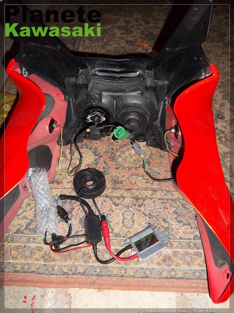

Le kit est souvent livré en plusieurs pièces. Mais si vous avez joué au Légo un minimum dans votre enfance, vous ne devriez pas avoir le moindre problème à emboiter les pièces comme il faut. Pour mon kit, il fallait monter le ballast sur une plaque d'alu et le brancher à l'ampoule d'un côté et aux fils le reliant à la fiche d'origine de l'autre (la fiche H7).
Etant donné que l'ampoule est un peu fragile, il vaut mieux en profiter pour la mettre tout de suite en place (rien à dévisser; juste une barre métallique visible sur la photo qu'il faut pousser avant de décaler, genre fermeture à bâillonnette). L'espèce de joint en caoutchouc peut être élargi au milieu pour faciliter le passage des câbles mais je vous laisse juger des besoins d'étanchéisation de votre installation suivant la région que vous habitez.

Calage du ballast et des câbles dans la tête de fourche:

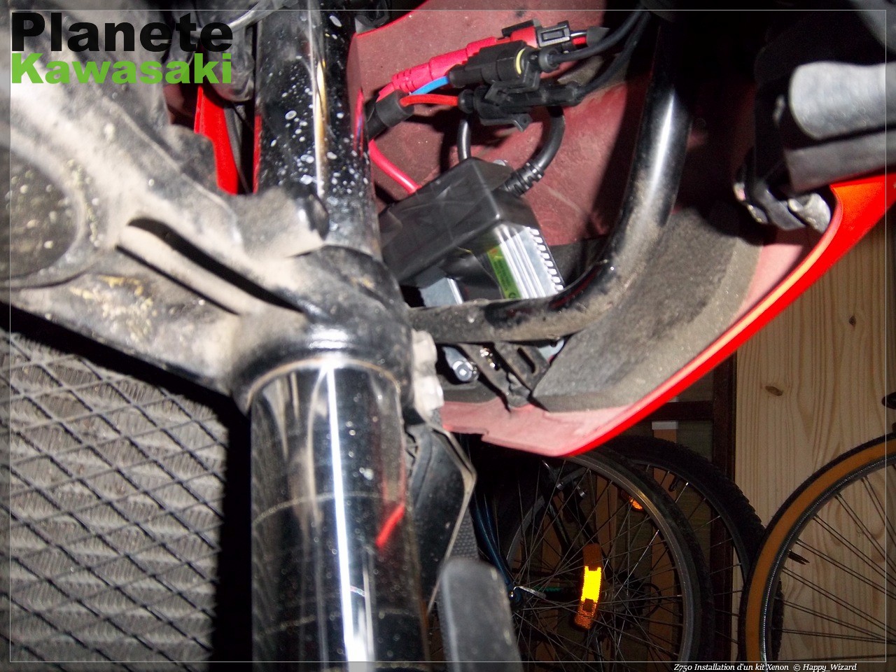

Vu que j'avais une plaque d'alu pour accrocher mon ballast, j'ai cherché en priorité à quoi je pouvais l'arrimer. Et pour des raisons pratiques, j'ai choisi de scotcher le bloc noir à mon ballast et d'accrocher le tout entre l'araignée et le flanc de carénage gauche.
Ensuite, j'ai scotché mes câbles le long de l'araignée jusqu'à l'optique de phare.
Après ça, tout le reste se fait instinctivement. Après un petit test pour s'assurer que tout fonctionne bien (si non, c'est sûrement que vous avez inversé les 2 fiches à encastrer dans la prise H7 du faisceau de la moto :sifflet: ), vous pouvez tout remonter dans l'ordre où ça a été démonté.
