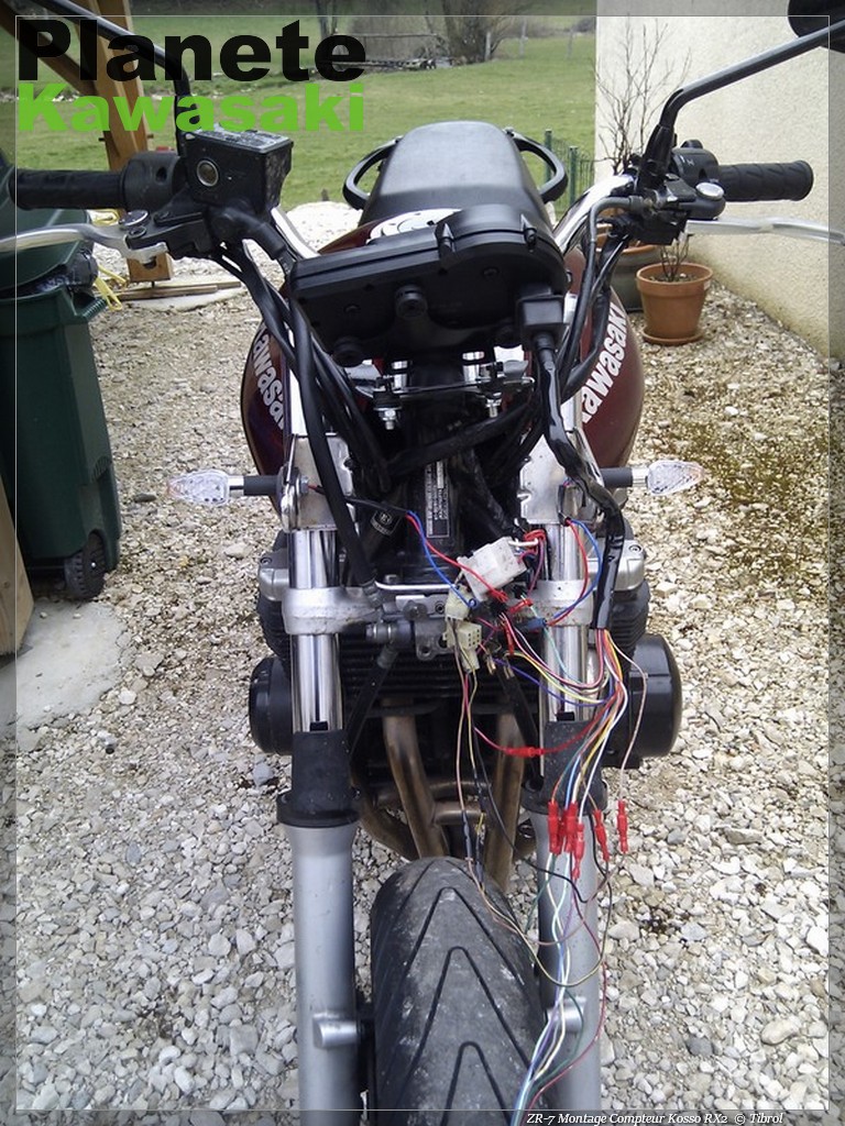

Je me mets donc à la tâche. Et je comprends très vite que chez KOSO, c'est pas des merdes ! Le faisceau est nikel, et malgré la petite taille de leur manuel d'installation, et bin y'a tout ce qu'il faut !
Je me suis meme permis de faire un schéma de cablage pour les plus intéressés.
Lien vers le fichier en bonne résolution : http://tibrol.com/wordpress/wp-content/uploads/Schema-electrique-TO.zip
Il n'y a dans ce cablage pas un seul repiquage de signal "bricolage". J'ai repris le faisceau d'origine sur lequel j'ai directement connecté les faisceau du KOSO RX2. Signal de compte-tour, de reservoir, cligno, feu avant... tout y est (pas besoin d'en rajouter ;-) ) Il n'y a que l'alimentation du compteur en lui-même pour lequel j'ai repiqué sur le neiman.
J'étais tellement surpris que j'ai preféré mettre des cosses déconnectables afin de pouvoir debrancher la bête en cas de problème de cablage, mais c'était tellement évident que tout a fonctionné du premier coup.Ce compteur, c'est de la bombe.

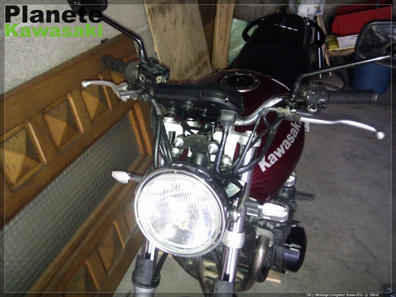

En ce qui concerne la fixation du compteur, je me suis basé sur la platine du compteur d'origine que j'ai replié sur le haut. A ma plus grande surprise, la platine du KOSO s'adapte à merveille sur celui d'origine ! Et en plus... je n'ai pas constaté de vibration en roulant. Donc nikel.
Je pense que le plus grand défi a été de placer tous les cablages dans le feu... Je ne pensais pas que tout allait rentrer, et en fait si !

Sur la photo qui suit, tu peux voir le support d'origine  "plié" ainsi que le support de KOSO monté dessus :
L'avantage c'est que l'entraxe du support d'origine correspond à l'entraxe du support du KOSO... cool !
